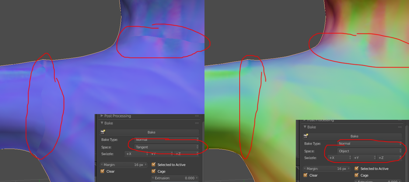

Всем привет, такая беда. При запекании карт нормалей на швах UV развертки нормали запекаются некорректно. Уже все перепробовал и cycles и blender internal и crazy bump и с cageм и без, все равно как это исправить? Снимок экрана (16).png

На первый взгляд, я бы сказал, что у куска в середине вывернуты нормали на хайполи модельке. Это заметно, когда запекся этот выступ на предплечье. На шве он как будто бы инвертируется.
На второй взгляд - что разная плотность этих кусков на UV-развертке. То есть куски на смаштабированны неодинаково на текстуре.
Это еще может быть связанно со сглаживанием модельки.
Почитай в сторону запекания подробнее: http://wiki.polycount.com/wiki/Texture_Baking
Первое точно нет. Второе плотность оставлял стандартную как блендер разворачивал, так и менял масштабы ничего. Да масштаб никак не смог повлиять бы так.
Нашел в статье, причина в том, что элементы UV развертки направлены в разные стороны и с точки зрения плоскости рельеф запекается корректно, а вот как сделать так, чтобы и на объекте все было без швов там не нашел.
В принципе швы можно убрать редактором тестур, это просто быстро но не совсем корректно
Ну, в общем, это распространенная проблема карт нормалей. Тут хорошая тема с обсуждением этого: https://community.secondlife.com/t5...p-seam-visible-in-uv-border-area/td-p/2706382
Я вижу такие варианты решения:
1. Переделать UV так, чтобы тангенты развертки были направлены примерно в одном направлении. Швы могут остаться, но желательно сохранить направление швов. (Хардкорный вариант)
2. Подкрасить места швов, ка ты сказал. (Тоже тот еще хардкор)
3. Самый адекватный вариант тут - это запечь в пространстве объекта. Тогда швы пропадают. Но карта получается неправильных цветов. Посмотри в сети конвертеры карты нормалей из пространства объекта в пространство тангентов.

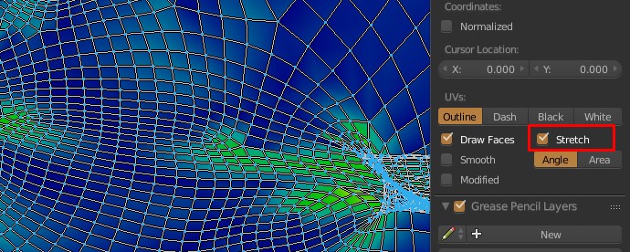

Здравствуйте! у меня вопрос касается UV разверток в блендер. При разворачивании единая развертка делится на несколько частей (хотя швов там нет и модель цельная) в чем может быть проблема? И при запекании текстур на модели развертки искажаются (были вписаны в квадрат, становятся прямоугольником). Как это можно исправить или в чем проблема? Развертку делаю по всем правилам,но стоит задача сделать как можно меньше отдельных элементов. Запекаю в cycles render. Две картинки это после создания развертки и запекания. Изменение самой развертки или ее закрепление не помогает

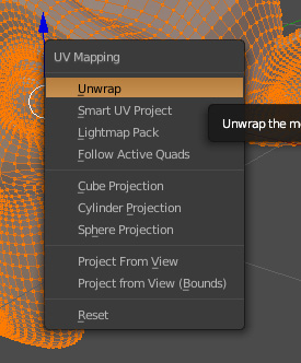

Привет! Во-первых, для хорошей развертки и текстуры в дальнейшем швы нужно ставить самому, желательно в местах, где их почти не видно. Надеюсь, у тебя так. Иногда нужны дополнительные швы, для устранения растяжек и искажений. Чтобы их увидеть, поможет галочка Stretch в настройках UV.
Во-вторых, разворачиваешь, я так понимаю ты через простой Unwrap. В таком случае, программа делит на куски не обращая на углы между полигонами, а по швам.
Однако, в таком случае как у тебя, я думаю, надо еще поднастроить в панели Tools (слева), после того как нажмешь Unwrap. Попробуй другой метод, например Conformal. И чтобы модель нормально вписалась в квадрат, покрути Margin.
Ну, и можно помнить, что текстура не обязательно должна быть квадратом. Желательно чтобы отношение сторон было 1:1 или 1:2. Ну, или даже 1:4 :)
Чтобы это настроить, при создании текстуры, укажи нужный размер. Я бы советовал придерживаться чисел, так называемых "power of two". Это 4, 8, 16, 32, 64, 126, 256, 512, 1024, 2048 и т.д

Ну, в общем, это распространенная проблема карт нормалей. Тут хорошая тема с обсуждением этого: Посмотреть вложение 236519
1. полнейшее безумие, тем более придется растягивать сетку, короче не вариант.
2. Никакого хардкора, с f_clone за пару минут можно убрать швы.
3. Пробовал, цвета то там правильные, просто вместо того чтобы подсвечивать цветами рельеф по всей площади объекта подсвечивается весь объект целиком. Но с конвертером мысль интересная поищу.
upd. Нашел, xNormal умеет, позже протестирую насколько хорошо...
Спасибо за ответ! да, вы правы, разворачиваю через Unwrap, и если развертка меня в принципе устраивает, если с ней еще немного поработать, то запекание текстуры ее искажает. При создании текстуры я создаю необходимые мне настройки но после запекания развертка все равно искажается в прямоугольник. Есть ли возможность редактировать ее после запекания? и как можно избавиться от фона?
Я скачал и наложил на запеченную текстуру развертку и все наложилось хорошо. Прямоугольник получается потому что у тебя текстура прямоугольная в которую ты запекаешь. Посмотри выше в моем сообщении последняя картинка о создании новой текстуры. Сделай новую, но квадратную. Например, размером 1024х1024. И все будет хорошо. После запекания, ты конечно можешь изменить прямоугольник на квадрат, но лучше сразу правильно делать.
Еще, судя по твоей запеченной текстуре, у тебя в модели проблемы с геометрией. Вылезли какие-то странные треугольники. Это же какая-то лягушка? Ты ведь потом будешь ее анимировать? Потому что дальше могут вылезти неприятные искажения, если сетка не в порядке.
