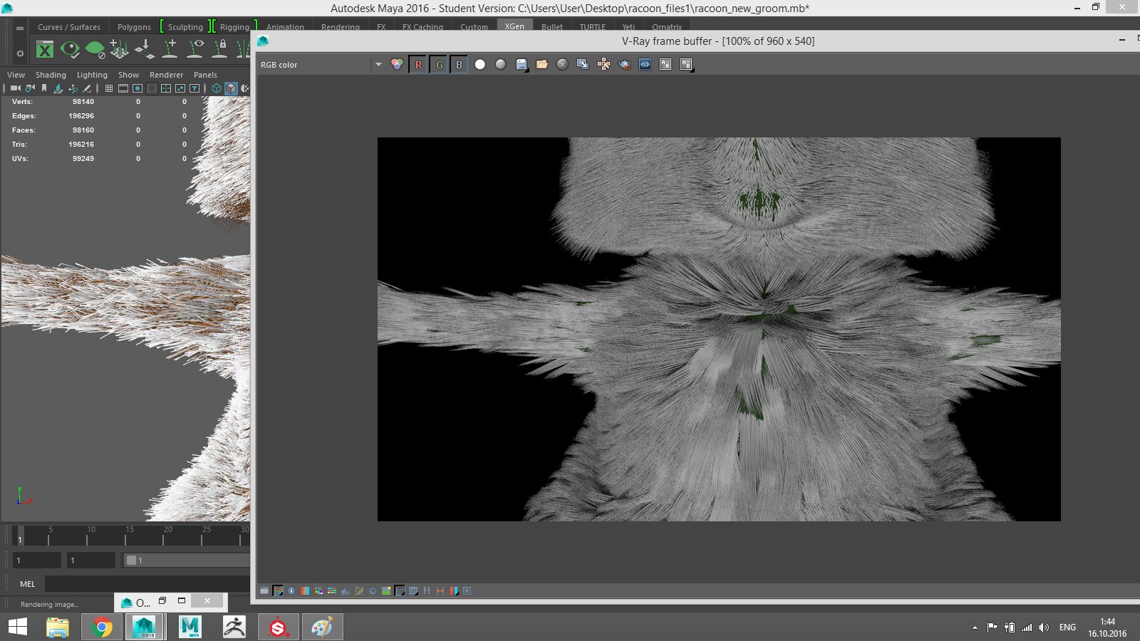

Почему такие клоки на рендере? Посмотреть вложение 232220 Посмотреть вложение 232221

Есть такая функция http://joxi.ru/E2p19wWuBn870A
