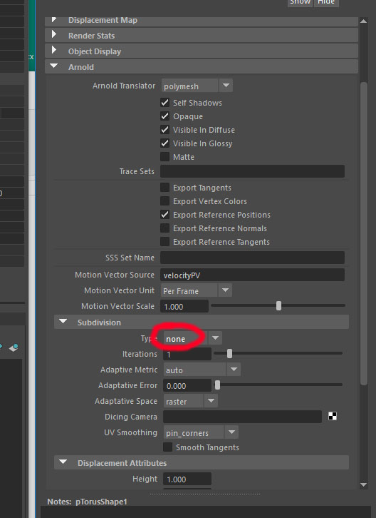

mushroombeware
Подскажите новичку:
во вьюпорте модель нормальная, при рендере software/hardware - тоже. А arnold выдает такое. Как починить?
