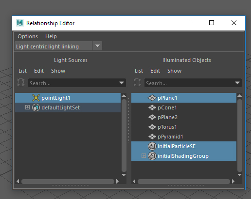

Подскажите пожалуйста, как сделать такой эффект в Maya Vray. Камера в помещении направлена в сторону окна, снаружи лампа оранжевого цвета, направлена на окно (сам источник не в кадре). Так вот как сделать так чтобы в комнату свет лампы почти не проходил, а стекло приобретало оранжевый цвет (то есть было как бы мутным, матовым). Пробовал менять Refraction color, Refr. glossiness, не помогает. Или совсем не пропускает свет, или становится немного матовым, но так же яростно пропускает свет. Прилагаю фото оригинала :)

лайт линкер
мне текстуры понравились, где раскрашивали?
Пока не разобрался в этом способе, если исключаешь все объекты, то они пропадают в сцене.
К сожалению это не текстуры, реальное фото. Это то что я хотел сделать. )
