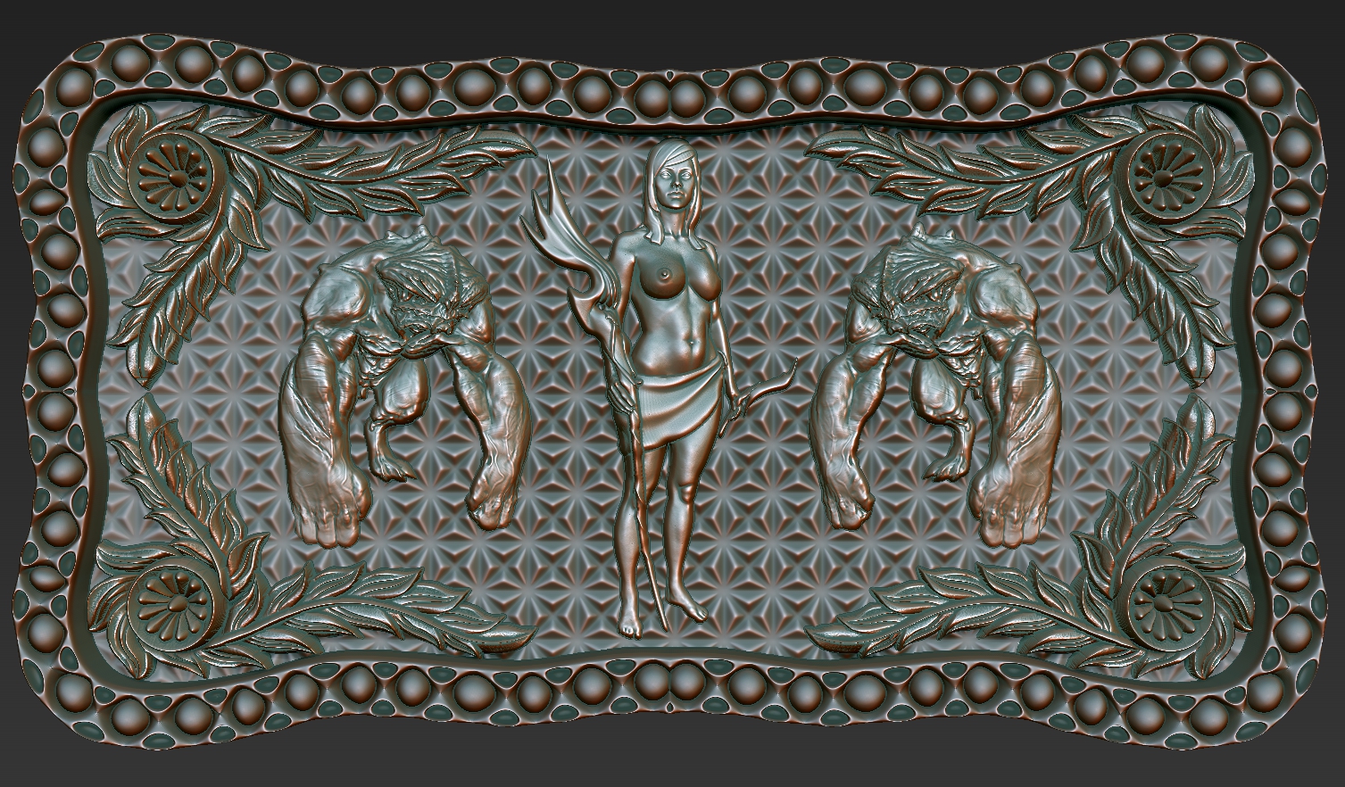

Добрый день. Красиво смотрится. Особенно орнамент. И девушка.
Замечания (разумеется, это лишь моё субъективное мнение; ни на одном пункте не настаиваю):
- лица сопровождающих получились неразборчивые;
относительно девушки:
- пальцы на правой руке (с посохом) не выглядят натуральными;
- не понятно, что она держит в левой руке;
- два крайних пальчика правой ноги как-то совсем слиплись;
- хорошо бы на нижнюю часть прядей волос добавить несколько "разрезов".

Ну по первому впечатлению больше похоже на поднос для подношения твоему двоюродному брату.
(как всегда самые понятные рисунки древних инков)

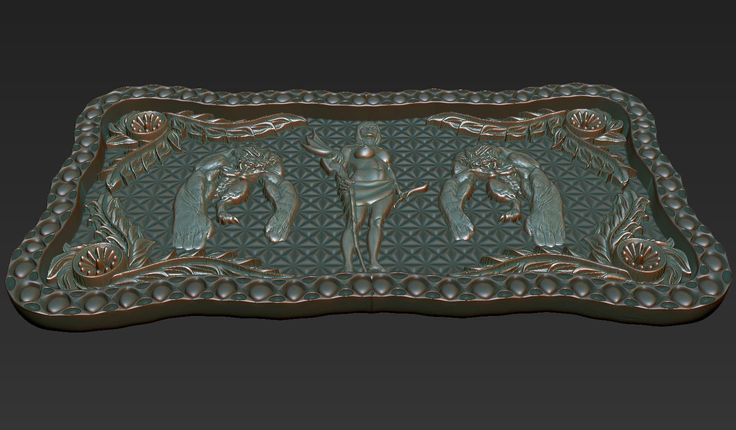

В нардах не шипко и шарю как должны выглядеть и как понял это верхняя крышка , слишком глубокий сделал вырез (рамки высокие) были бы поменьше выглядело бы покучерявее даже если там 2 части сразу не видно глубины внутри все на картину приходится
Узор на заднем плане, внутри показался большим
[если б выпирало из рамок было бы лучше чисто мое мнение
(а я не шарю какие крутые нарды...)]
и по плавней бы переход глубины(выпуклости) на крях цветочков
MonaRX
9
#87
Вот так я имею ввиду эт ж лицевая ? лицевая как опорная внутри сами нарды (круглешки красные это цветочки в узоре бабу с макаками не стал накидывать думаю и так ясно станет че я имею ввиду
А если это узор с бабой и макаками внутренность то тогда я ошибся:Scared:

а все понял.
ну может на диван положат, там на кровать, на маленькую табуретку
пусть лучше на рамке все держится, я ее отпущу до общего уровня, а то неоправданно много резать придется

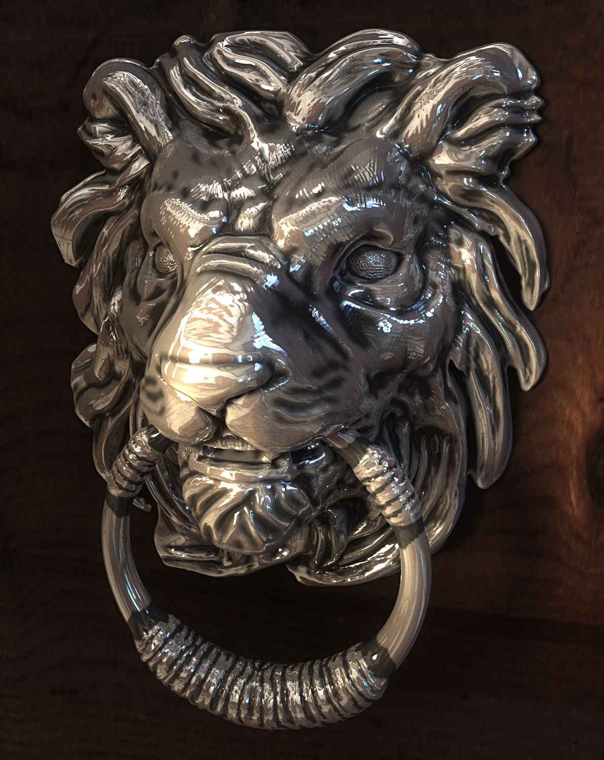

а можно сермат?
дизайн симпатичный, но из-за шейдера выглядит мятым что ли
