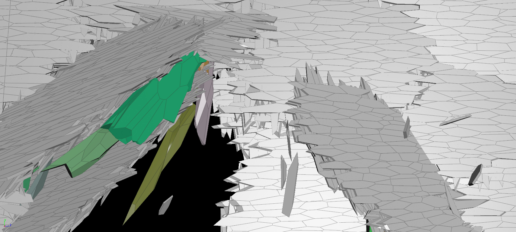

Я примерно понимаю из за чего это: кластеры имеют зубчетую формую. Эти зубья цепляюьтся друг за друга при разрушении, сила трения между ними не позволяет им расцепиться в то время как влияния дургих сил ни кто не отменял. В результатае компенсации одних сил другими и получается такие во подергивания. Если убрать силу стрения почти в поль, то все работает как надо, за исключением того, что обломки начинают скользить по полу как по льду. А это уже не приемлимо.
Ну и как теперь заставить эти обломки перестать дергаться?
Или я опять, спустя неколько недель, сам найду решение? )))))
У тебя прокси геометрия пересекается похоже. Включи отображение прокси геометрии и сделай ее как можно точнее.

Что такое прокси геометрия? Если речь идет о Show Guide Geometry в Bullet Data, то у меня Collision Padding=0.001. Вполне мал чтоб пересекаться.
Я думаю, что дело как раз в том, как я сделал деревяную стену. Она состоит из 4 слоев фанеры. 2 слоя имеют вертикальное направление щепок, и 2 слоя - горизонтальное.
Вот эти зубья видимо и цепляются друг за друга после разрыва стены.

так тут наоборот, имхо, нада паддинг увеличивать, чтобы прокси-геометрия уменьшалась в размерах и меньше пересекалась
Чем меньше значение padding, тем плотнее прижимается прокси (наверно эта геометрия так называется) к самой геометрии. Чем больше значение, тем бальше от геометрии. Это легко проверить.

а зачем тебе надо, чтобы прокси точно соответствовала геометрии в этом случае? Чтобы повторяли эти торчащие штакетины? Увеличишь паддинг, торчащие части сгладятся, при этом отдельные кластеры будут меньше взаимодействовать друг с другом.
Это конечно не физически-корректно, но вроде именно то, чего ты хотел добиться
