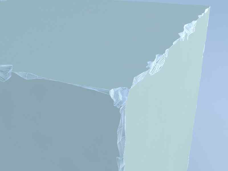

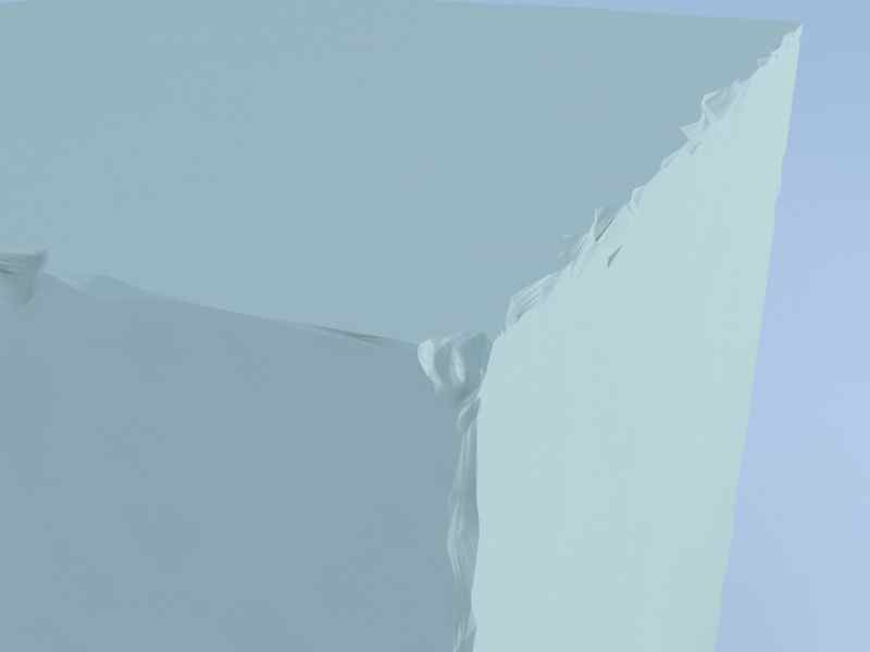

Вот рендер с сеткой (и второй без) , но здесь еще и слайсом подрезаны грани кубика, после всего, может что-то такое надо, если вроде скола на камне, тогда что-то в этом направлении, наверное. И фрактал активировать в нойз.

Мне кажется лучше после чамфер тесселяцию и только к чамфирным граням.

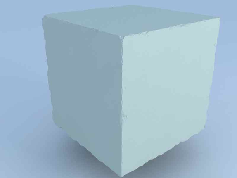

Друзья, не понимаю в чем сложность возникла, может я что-то объяснил путано, но вроде простой способ. И чем плох метод с модификатором ВолюмСелект? По-моему отличный метод и, кстати, модификатор классный, как я понимаю, именно для таких эффективных манипуляций в больших масштабах. Ссылка на урок выше от коллеги и там на первый взгляд может кажется хлопотным, но на самом деле чек-чек в несколько кликов все быстро и удобно делается тоже с полным доступом к последующему редактированию и настройке. Преимущество с волюмселект, по-моему, в том, что можно сразу с любым количеством обхектов и сами объекты могут быть сложными моделями. Вот я сделал с ВолюмСелект не настраивая наугад.
Давайте лучше тогда скину сюда файл с готовым объектом со всеми модификаторами для наглядности по этапам моделирования. Открыв файл надо затем последовательно включить все модификаторы.
Этот метод может подойдет для чего-то штучного или для простых моделей, можно клонировать, скажем, такую прямоугольную колонну и в каждый рандомизировать нойз, например, или может быть включить анимацию нойз и скалапсировапть колонны на разных кадрах. Наверное в каких-то случаях это и лучше, смотря по задаче. Но для больших массивов или сложных обхектов с Волюм Селект отличный вариант мне кажется. Вот ссылка на файл
