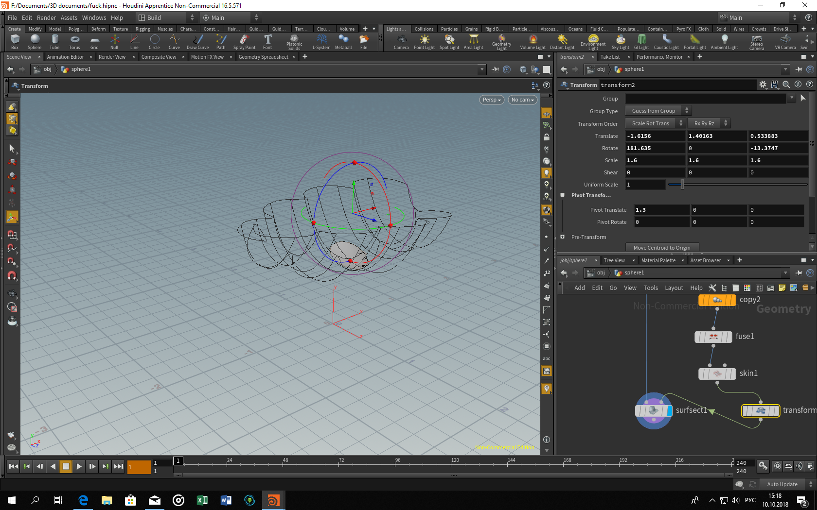

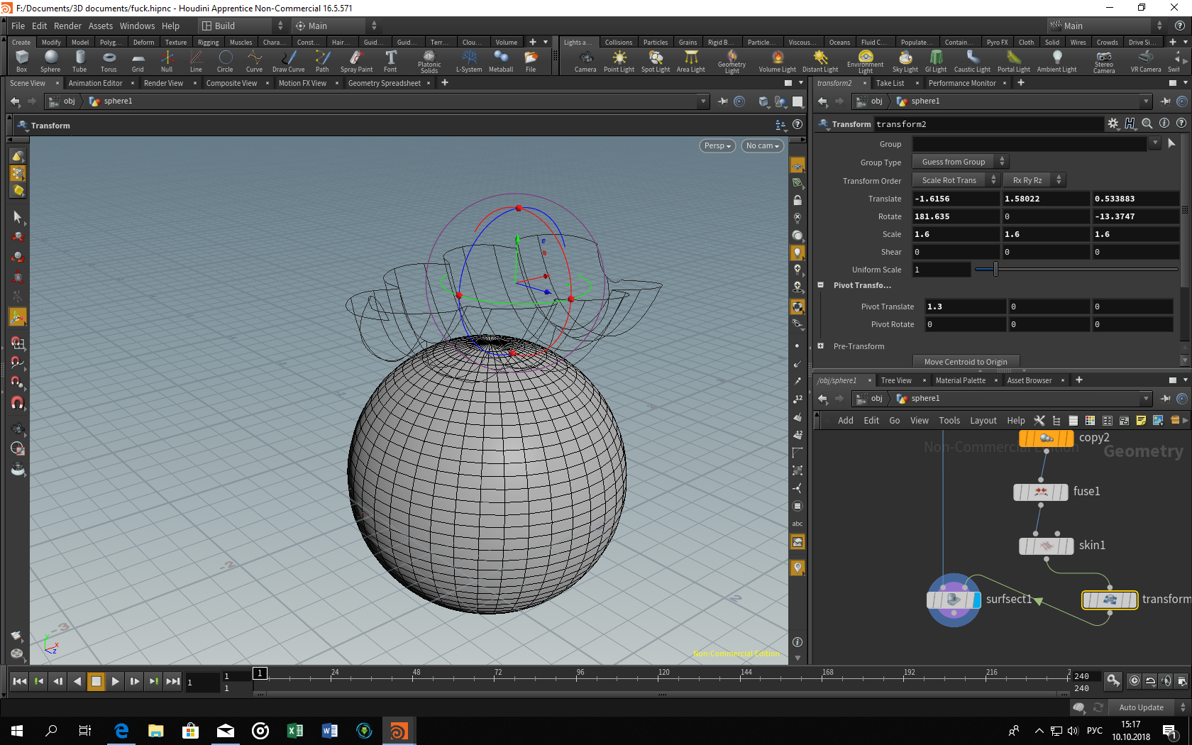

Здравствуйте, подскажите пожалуйста. При использовании surfsect у меня возникают проблемы. Я подключил геометрию шара к А входу, а второй объект, который нужно вырезать из шара к Б. В настройках выставил: оставлять внешнюю часть А объекта, и внутреннюю Б объекта. По идее, на шаре просто должно получиться углубление заданной формы, однако почему то вся остальная часть шара начинает пропадать. Помогите пожалуйста.

Здравствуйте, подскажите пожалуйста. При использовании surfsect у меня возникают проблемы. Я подключил геометрию шара к А входу, а второй объект, который нужно вырезать из шара к Б. В настройках выставил: оставлять внешнюю часть А объекта, и внутреннюю Б объекта. По идее, на шаре просто должно получиться углубление заданной формы, однако почему то вся остальная часть шара начинает пропадать. Помогите пожалуйста. Посмотреть вложение 260901 Посмотреть вложение 260902 Посмотреть вложение 260903
Сценку бы прилагать. Это значительно ускоряет процесс. Иногда по картинкам тяжело поставить диагноз.Всякое бывает,иногда мелочь забыли какую-то,галочку снять\поставить
Например,по картинке вроде не понятно,но есть подозрение,что сфера полигональная,а surfsect работает между Безье поверхгостями или NURBS
