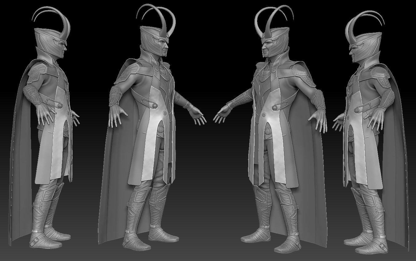

Вот тут я делал каждый элемент, если он прорабатывался, отдельным сабтулом.
