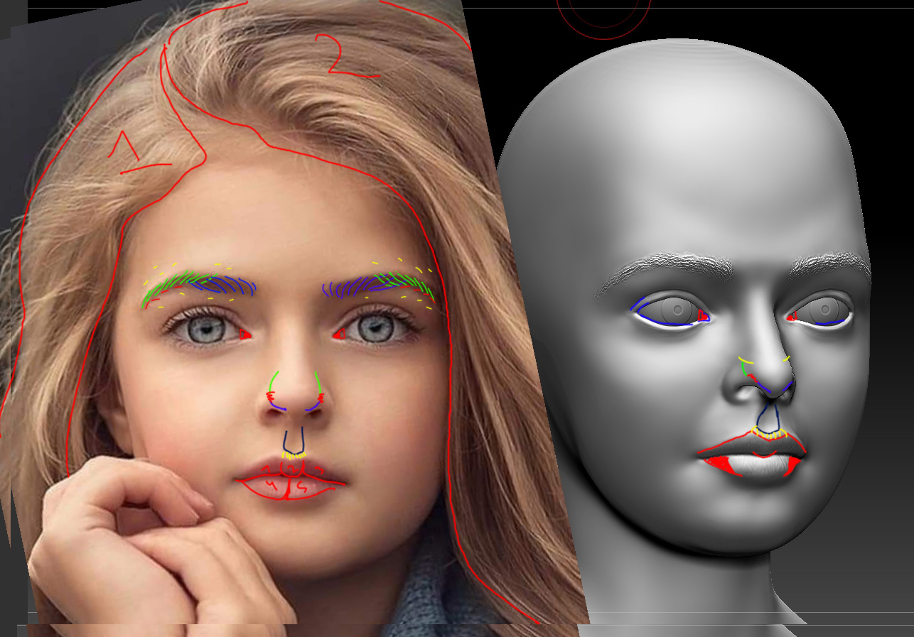

Некоторый опыт в скульпте мужских голов помог тебе сделать ее нестрашной, это да))
Чтобы понять как устроены женские лица, тела покрути 3д модели Фокина, три из них расшарены, в личку напишу названия.
Глаза у тебя сейчас рыбьи на выкате, что бывает иногда, но у твоего рефа нормально посажены.
Веки это не просто кожица, в основании век хрящи имеющие определенную толщину, глаза надо посадить глубже, веки даже без ресниц, должны придавать томность взгляду. Брови выглядят сейчас просто шумом. У волосков бровей есть направления роста, которых надо придерживаться, отметил на твоем фото. Посмотри рефы, где брови крупным планом, на широких женских или мужских бровях направления роста видно лучше. Хрящи носа у рефа шире. Нельзя скульптить хрящи какие вздумается, надо следовать рефу. Где отметил красным между хращями обычно сглажено, а верхний и нижний (зеленый c желтым и синий) прорезается. Нижня губа рефа шире, края нижней губы у людей сглажены. Где-то 1/5 слева и справа сглажена, а 3/5 посередине заострено. Мясцо губ делится на 5 основных зон, отметил цифрами,зона 2 выпирает.Форма верхней губы немного другая. Так же ложбинка не доходит до губы, там есть мясцо телесного цвета, желтым отметил. Надо правильно скульптить слезную железу. Железа состоит из такого овального мясца и прямоугльная переходная полупрозрачная область на глаз. Радужки у рефа более прикрыты нижним веком, для похожести надо следовать рефу. Направление внешнего уголка века немного другое. Cоскульптить набросок волос можно всего двумя основными клампами, левым и правым.
Веки это не просто кожица, в основании век хрящи имеющие определенную толщину, глаза надо посадить глубже, веки даже без ресниц, должны придавать томность взгляду. Брови выглядят сейчас просто шумом. У волосков бровей есть направления роста, которых надо придерживаться, отметил на твоем фото. Посмотри рефы, где брови крупным планом, на широких женских или мужских бровях направления роста видно лучше. Хрящи носа у рефа шире. Нельзя скульптить хрящи какие вздумается, надо следовать рефу. Где отметил красным между хращями обычно сглажено, а верхний и нижний (зеленым и синим) прорезается. Нижня губа рефа шире, края нижней губы у людей сглажены. Где-то 1/5 слева и справа сглажена, а 3/5 посередине заострено. Мясцо губ делится на 5 основных зон, отметил цифрами,зона 2 выпирает.Форма верхней губы немного другая. Так же ложбинка не доходит до губы, там есть мясцо телесного цвета, желтым отметил. Надо правильно скульптить слезную железу. Железа состоит из такого овального мясца и прямоугльная переходная полупрозрачная область на глаз. Радужки у рефа более прикрыты нижним веком, для похожести надо следовать рефу. Направление внешнего уголка века немного другое. Cоскульптить набросок волос можно всего двумя основными клампами, левым и правым.

Кончик носа стал интересней. Модели Фокина не крутил, иначе увидел бы как должны быть посажены глаза по глубине, толщину век, особенно в районе железы. Пример ссылка1, ссылка2 Глаза слишком широкие, слишком много белка видно или радужки маловатые. Посмотри на свою же модель мужчины, там с этим лучше. Форма глазного яблока должна быть примерно такой в профиль ссылка3 У твоего рефа серые радужки, что за синий. Белок слишком белый, должен быть более серый, колорпикни в фотошопе. Брови это не равномерно сужающиеся дуги. У бровей есть излом, уголок. Внешний кончик брови слишком длинный, и должен смотреть в сторону, а не вниз. Брать реф с одним доступным фронт. видом не стоило. Набросок волос, не по рефу основные клампы.

Глаза поглубже посадил, брови лучше. Ты фронт скульпта не показываешь, но и так видно что рот узковатый. На фронт рефе проведи верткальную линию от угла губы до глаза посмотри куда приходит в районе зрачка. Особенность Гомес широкая переносица. Нижняя губа прорезается по красному мясцу, синим отметил где, без этого естественно выглядеть не будут. Где зеленым сглажено, где желтое заострено. На 3/4 у нее выступа между скулой и подбородком нет, лоб округлый, набровные дуги не выпирают и тд.
