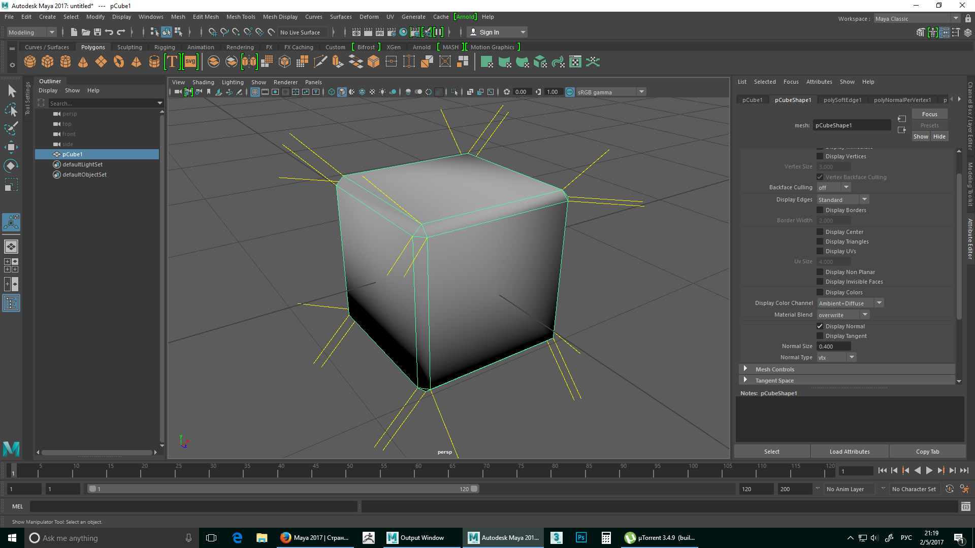

Может кто проверить, как в майе 2017 работает set to face?
Накидываем на куб чамфер х1, потом Mesh Display > Set to Face с настройкой "Match Face Normal" и потом применяем на весь объект софт эдж.
В 17 майке как то странно работает:
А вот как должно быть. 15 майка:
Вертекс нормали смотрят строго перпендикулярно
