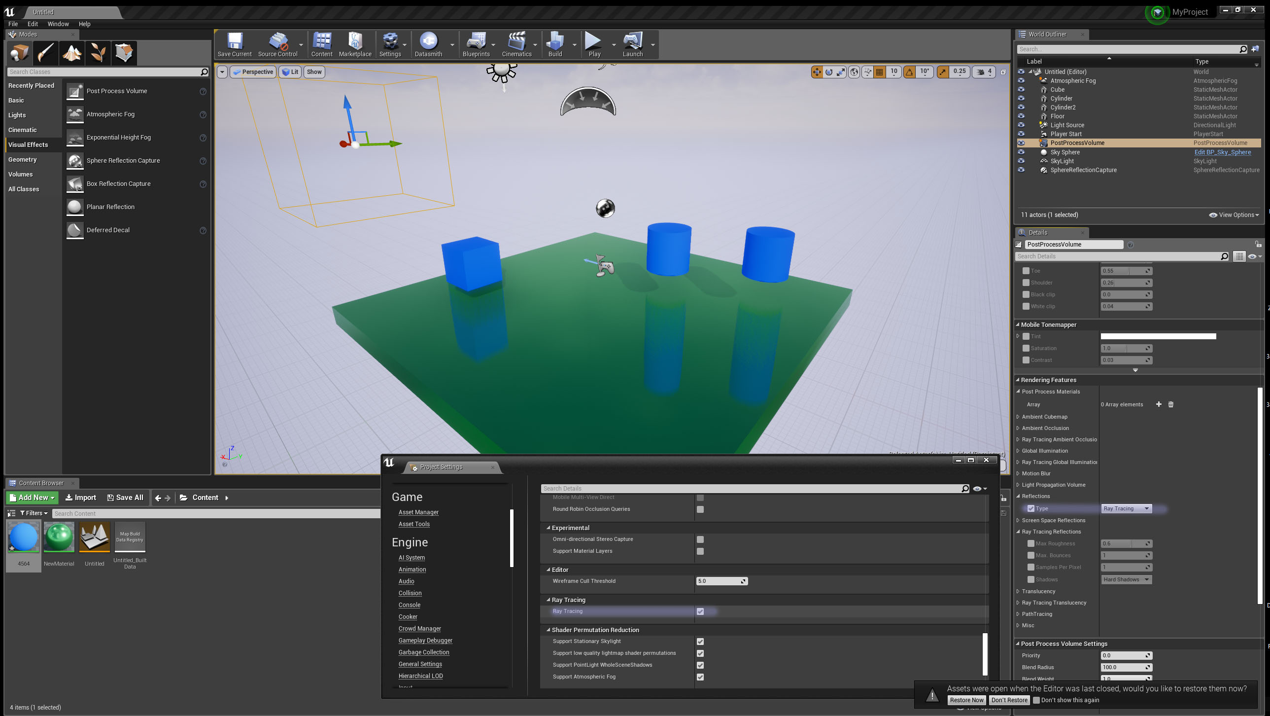

да вообще, этот рейтрейс был не доступен, потом стал доступен, но с висаками. Вы потрогайте, а потом купите карту. А может вообще можно просто прошивку заменить и карта станет 20ой серии...
Че все так висит! просто отражения, глубина там два или три, никаких глоссей
