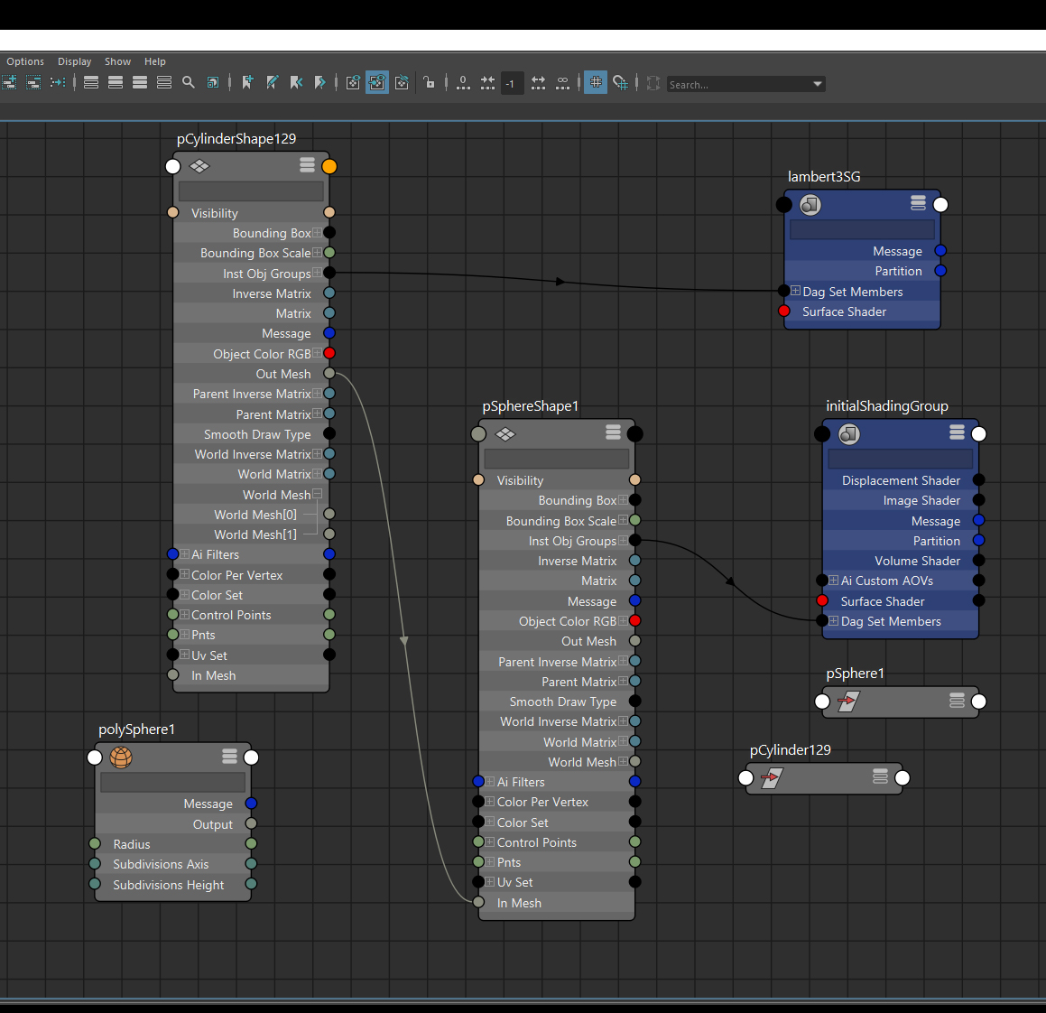

надо просто аутмешь невидимых шейпов в инмешь шейпа нового объекта запихать.
в вашем случае pcylindr129 запихать в psphere1, предварительно убейте ее историю
upd///
нифига. Сам шейп пустой, как я понял
Да, я тоже скачал файл, посмотрел. Даже и не знаю, как такое получилось.
Ведь как ни старайся удалять вертексы, полигоны. Что-то да останется. А там, Совершенно пустая нода (шейп).
