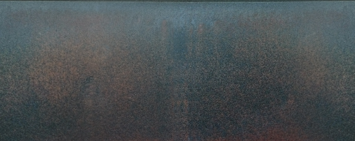

#56
рендеры у меня такие.
Сделал столб, пока без вывески. Столб вроде далеко стоит - решил обойтись без развертки, только dirt добавил по уроку Paz

Понял. Тогда следующий вопрос: каким макаром текстурил - развертку делал?
1. Если делал, то предположительно по болванке, а уже сверху накинул смус. В итоге появилась мыльность и растяжки, на которые обращал внимание Александр (Paz). Это конечно не смертельно - на них можно забить:), т.к. не самый главный объект в сцене. И в тоже время это не есть гуд - вдруг один из гидрантов попадет крупным планом, кто знает.
Делать развертку перед смусом - не комильфо, ее потом сложно контролить. Особенно если лупов маловато и геома сильно тянется.
Смотри. Если нужно сохранить "пирог" (не делать коллапс слоев) и при этом не нарезать кучу доп.геометрии, то просто поверх смуса брось слой Edit Poly, а уже на него слой UnwrapUVW. Тогда при правильной порезке и релаксе все будет гуд - смус не будет влиять на развертку, безобразничать и растягивать текстуру. ;)
2. Если не делал, тогда это конкретный пример того, что стандартного (в данном случае) боксового или цилиндрического UVWMap бывает недостаточно при "сложной" геометрии. Можно/нужно делать развертку - к HP они очень даже применяются.
И еще, возможно, есть трабл с самим разрешением текстуры - либо пожадничал (сделал маленький размер и она поплыла), либо юзал изначально плохое качество рефа для ее создания.
В вашем случае можно применять хайрез смело даже для гайки, т.к. нет лимитов и никто не покусает. Заодно все будут спать спокойно - любая мелочь будет выглядеть на все 100 даже в клоузапе. ;)
52
#58
Да, все верно,развертку делал по LP модели, а потом сверху кидал смус. Исходная текстура была 3000х700, из нее я оставил 1000х500, а на тело пошло и того меньше, так что текстура слабовата. Ни разу не пробовал по HP делать развертку.
Вот тебе и ответы на все твои проблемы: смус потянул, разрешение и низкое качество рефа дало мыльность.
Попробуй. Тоже самое, как с LP, только сетка плотнее. ;) Плюс резкость куска Untitled-2.jpg можно подтянуть - без фанатизма, чтоб перешарп не получился. Хз, получится ли это сделать, возможно, выгоднее найти более качественный реф - с норм резкостью.
И в развертке старайся занимать максимальное пространство: "телу" смело отрежь половину, остальное отдай "красному". Плюс-минус - по ситуации. Сейчас сильно большие пробелы.
А разрешение самой текстуры (развертки) какой?
