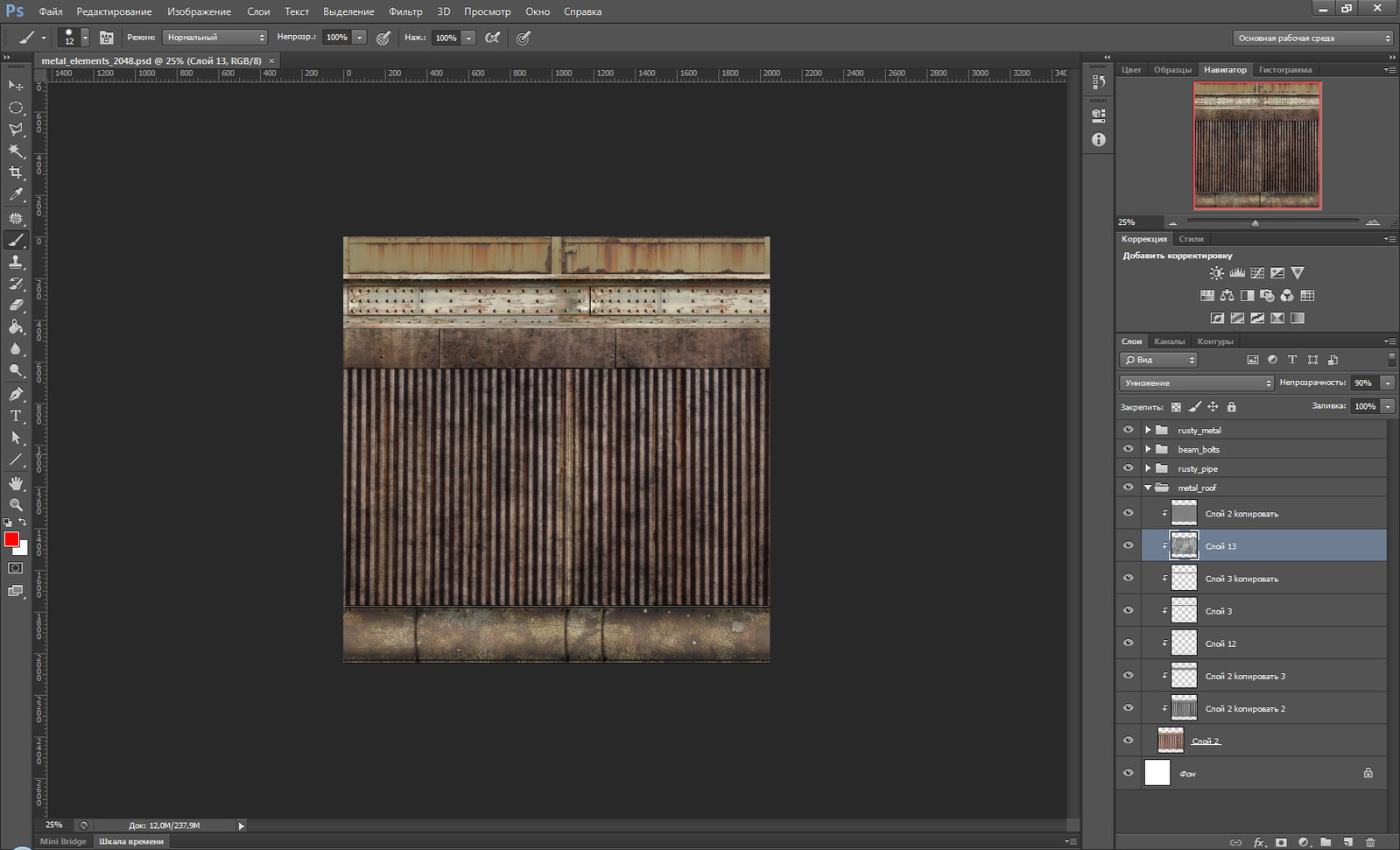

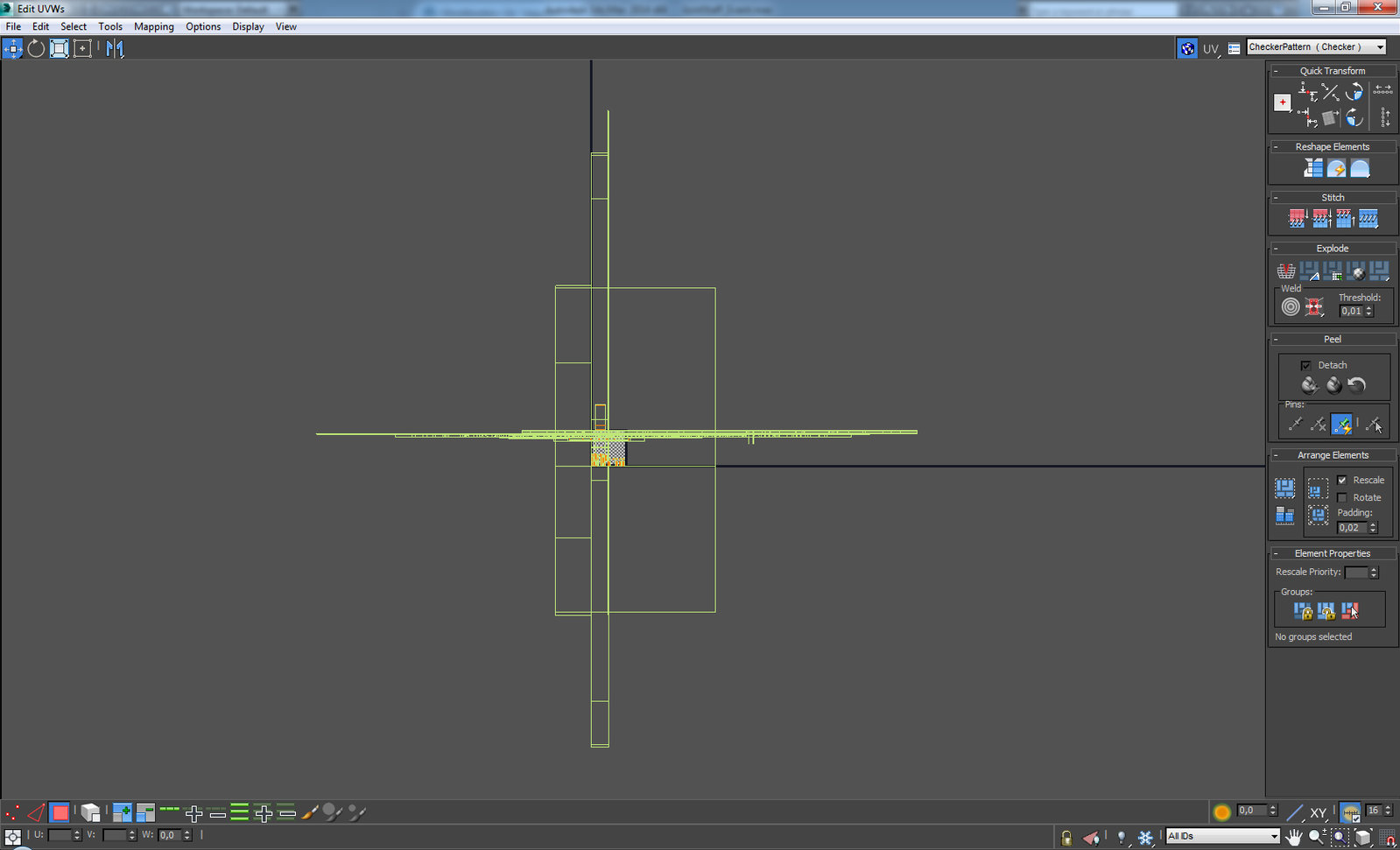

Сделал анварп по HP - все разрезы остались на своих местах. Перекомпоновал как смог куски разверток, чтобы лучше заполнить пространство. Теперь дело за текстурой ).
n1x3r
79
#63
Другое дело.. можно конечно еще плотнее, но это уже будут придирки ;) зачет!))
Хотя по швам я бы сделал порезку чуток иначе.. на боковых элементах крышки от торцов отрезал бы точно: вместо "цветков" были бы круги и полоски - имхо, проще паковать, компактность увеличится..
вот тут видишь сплюснуто?
по логике должны быть круги с дырками и торцы к ним в виде полосок - поотдельности..

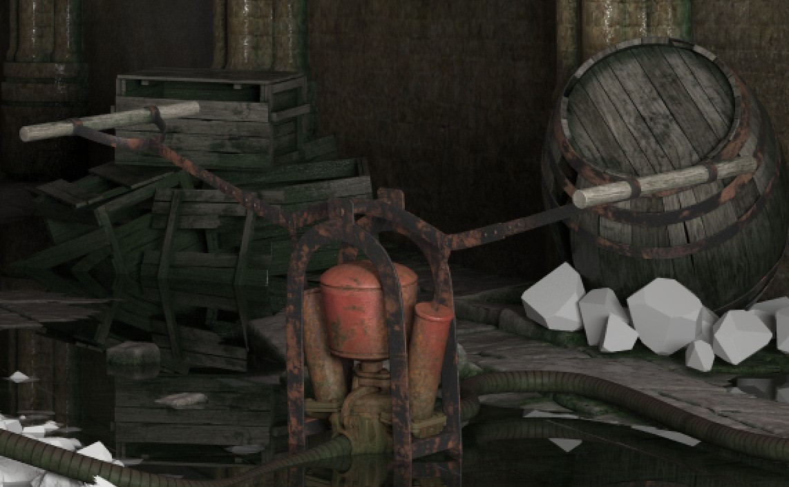

Сделал газеты промокшими и добавил бутылки с осколками.
Кстати, оказалось очень удобно дробить объекты на осколки вот этим вот скриптом: http://www.scriptspot.com/3ds-max/plugins/vorofrag.
И может добавить ещё окурков и крышек от бутылок?

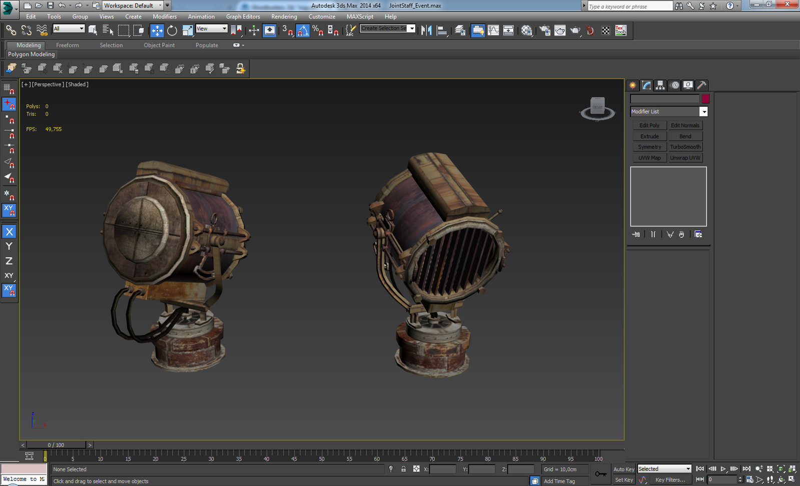

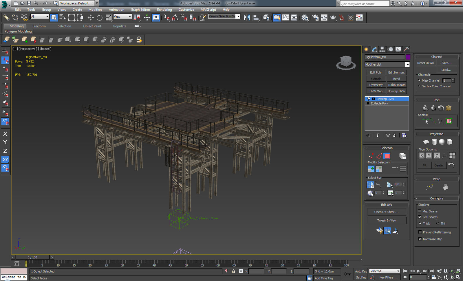

Не жалей, для этих задач она тоже подходит только для объектов окружения есть способ гораздо проще и эффективнее - тайловая развертка. ;)
Смотри. Тебе ведь всего-лишь нужно разукрасить мост, а не удивить массы, придумав "лесапет".. верно?)) собери тайловый набор для него и вперед на мины ;) можно несколько паков объединить в мультисаб и комбинировать их в твоем объекте с помощью ID-шек
Что-то в этом духе:
Результат будет примерно такой:
Что-то в этом духе:
Посмотреть вложение 208516 Посмотреть вложение 208517 Посмотреть вложение 208518 Посмотреть вложение 208519

А что по поводу твоих скриншотов - разверткой я пользоваться умею, но блин, то что на них это вообще как? Похоже на то что анврап по умолчанию создает, как по такой развертке текстурить то?
Это та самая тайловая развертка, когда идет привязка к текстуре, а не наоборот. Вопросов больше не имею. :)

Стоп не понял видимо термин. То есть банально брать текстуры, делать их в фш и уже после анврапом править косяки и разбираться с тайлингом? Чтото слишком просто звучит....
И еще возможно ли в одну модель сразу несколько анврапов делать по разным каналам? Как на примере с uvw map

Стою. :)
Тип того: берешь текстуры (паттерны), делаешь из них тайловые паки (бесшовку) или наборные (с элементами), потом берешь модель и делаешь анврап, в котором расставляешь куски на текстуре, подгоняя масштаб и комбинируя тоналку - все. В том то и дело, что все просто - именно так, как оно звучит.
Хоть "миллион". Только максимум делают, на сколько помню, 2 канала для таких разверток: 1 - диффузка, 2 - простейший под освещение.

По мелочевке весьма хорошо. Но когда я говорил о мокрых газетах не имел ввиду материал. Мокрая газета плоская. Скомканные так же пойдут, но они скорее всего будут под стенкой под мостом.
Вообще отлично! Тема живая, это главное!
