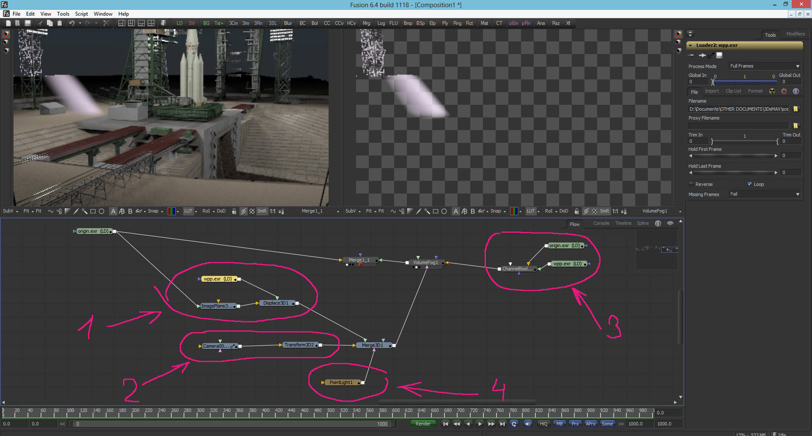

Я изначально хотел выдавить изображение -(1) для релайта с волюмафогом
(2)- далее добавил камеру, и так как она была почему то развернута по отношению к выдавленого изображения, я добавил трансформ и повернул на 90градусов
(3)-создал через aux channel позитион пасс, для того что бы VolumeFog мог брать из него информацию
(4) - добавил фюженовский поинт лайт (не знаю, может можно как то VrayLight експортировать) со стороны прожекторов, для волюмефога.
Но 2 проблемы:
во первых как то не идеально выдавился ImagePlane на краях где был VraySky вместо геометрии.
а во вторых волюме фог как Вы можете увидеть на первом изображении, обрезается об небо.

WPP пасс надо переворачивать в ВС или Булине, поскольку оси у макса и Фью разные.
чтобы не обрезалось надо чтобы на фоне тоже были координаты, а там у вас альфа.. рендерни сцену для WPP заключенную внутри сферы
Симпатии: DiuS

Во фьюжене есть спотлайт. А плохой дисплейс может быть из-за кромок. Если был включен АА например, на кромке с альфой много чего могло произойти. И правда лучше на фоне сферки, и отдельный пасс с маской чтобы небо вырезать.
Симпатии: DiuS

Благодарю, заработало! Жаль что VrayWPP рендерит без АА, придётся в большем разрешение рендерить анимацию(((
