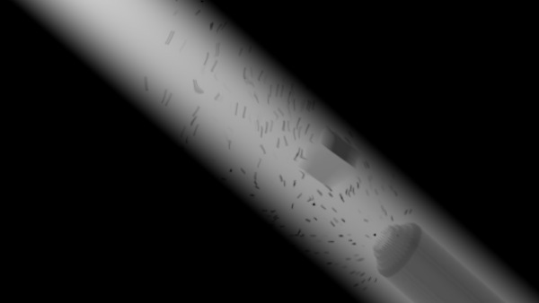

А скажите, RSMB и должны не давать такой же результат правильный как стандартный рендер.
Вот к примеру отрендерил частицы в mentalRay
вот оригинал
Далее без блюра отрендерил вместе с вектор пассом
И начал тестировать. Сперва применил RSMB оригинальный:
как по мне самый хороший результат, далее применил RSMB vector
Результат как по мне хуже. А я ожидал рендеря отедльный пас и сохраняя в 32 бытный EXR что то получше гораздо.
И на последок добавил фьюженовский вектор моушн блюр.
Результат ещё хуже, а так же не понравилась медлительность этой ноды ((
Вот и вопрос это я не правильно сохранил вектор моушн пас? Или моушн блюр и не будет никогда 100% как в реале?
Рендерил на черном фоне пустом. Правдо с VolumeLight включеным.
