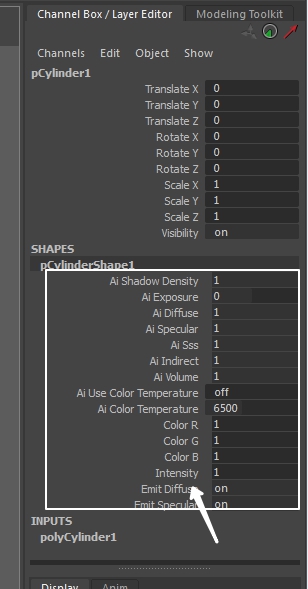

Всем привет! подскажите пожалуйста, как скрыть эти атрибуты в channel box: 7cd117f07b.jpg
