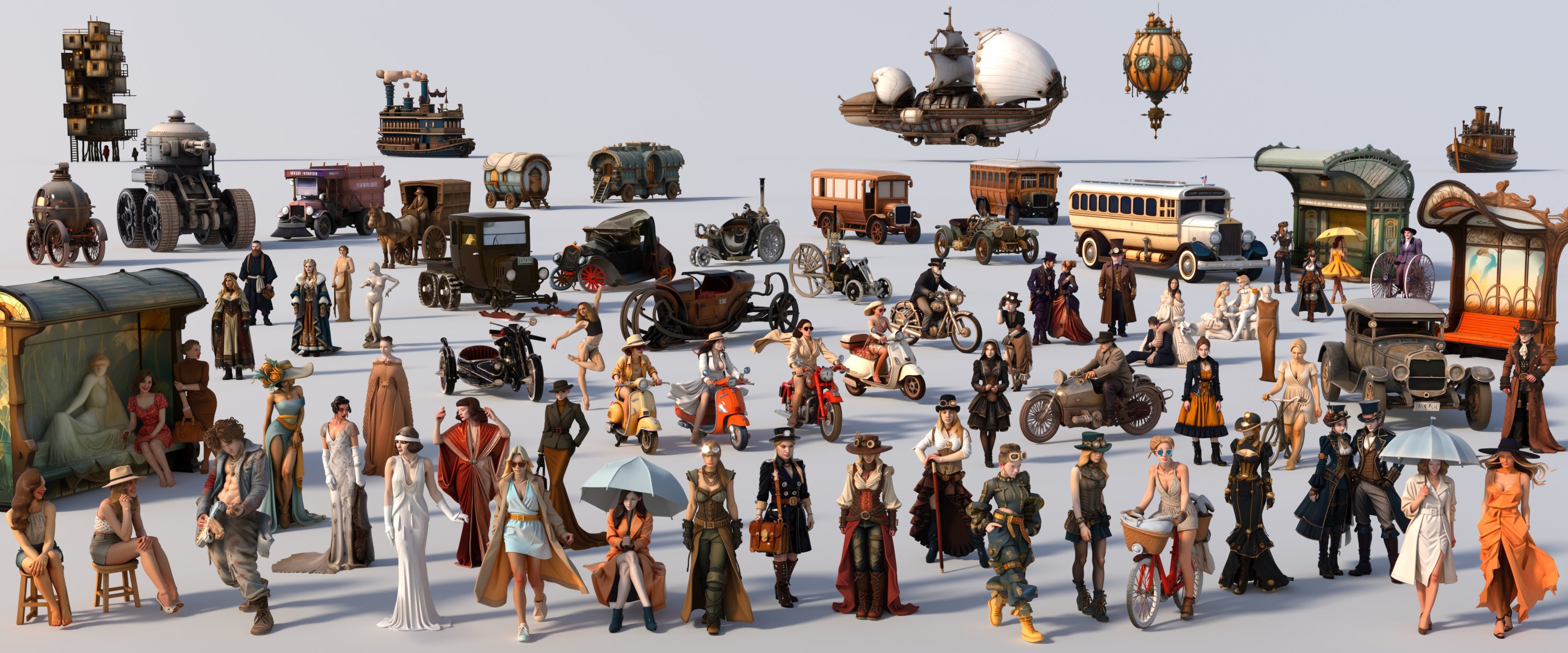

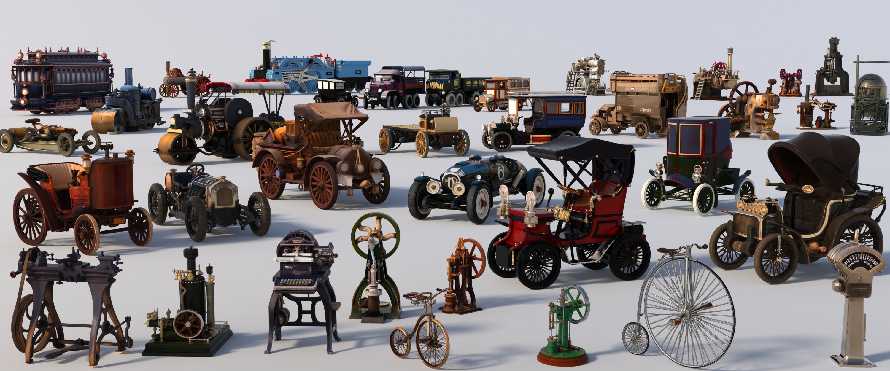

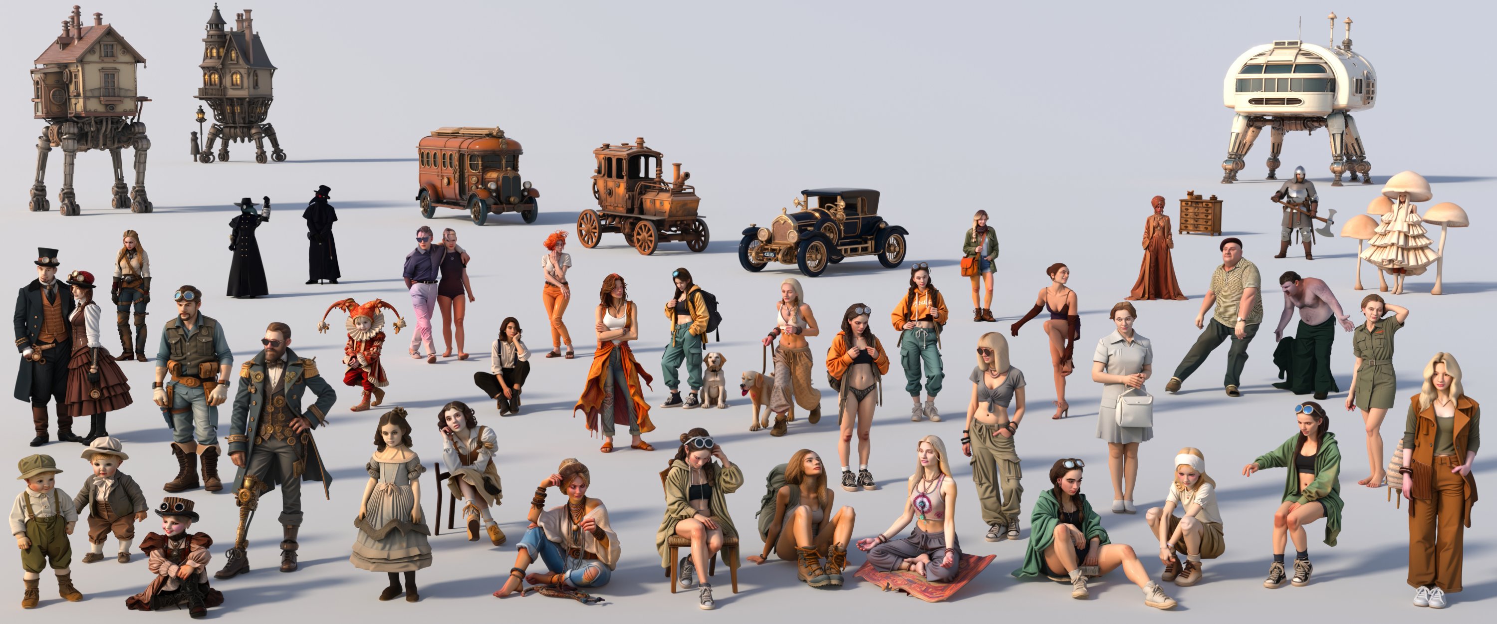

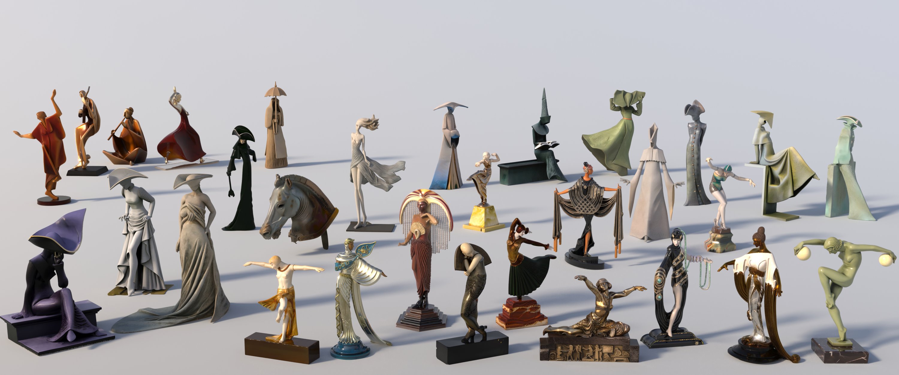

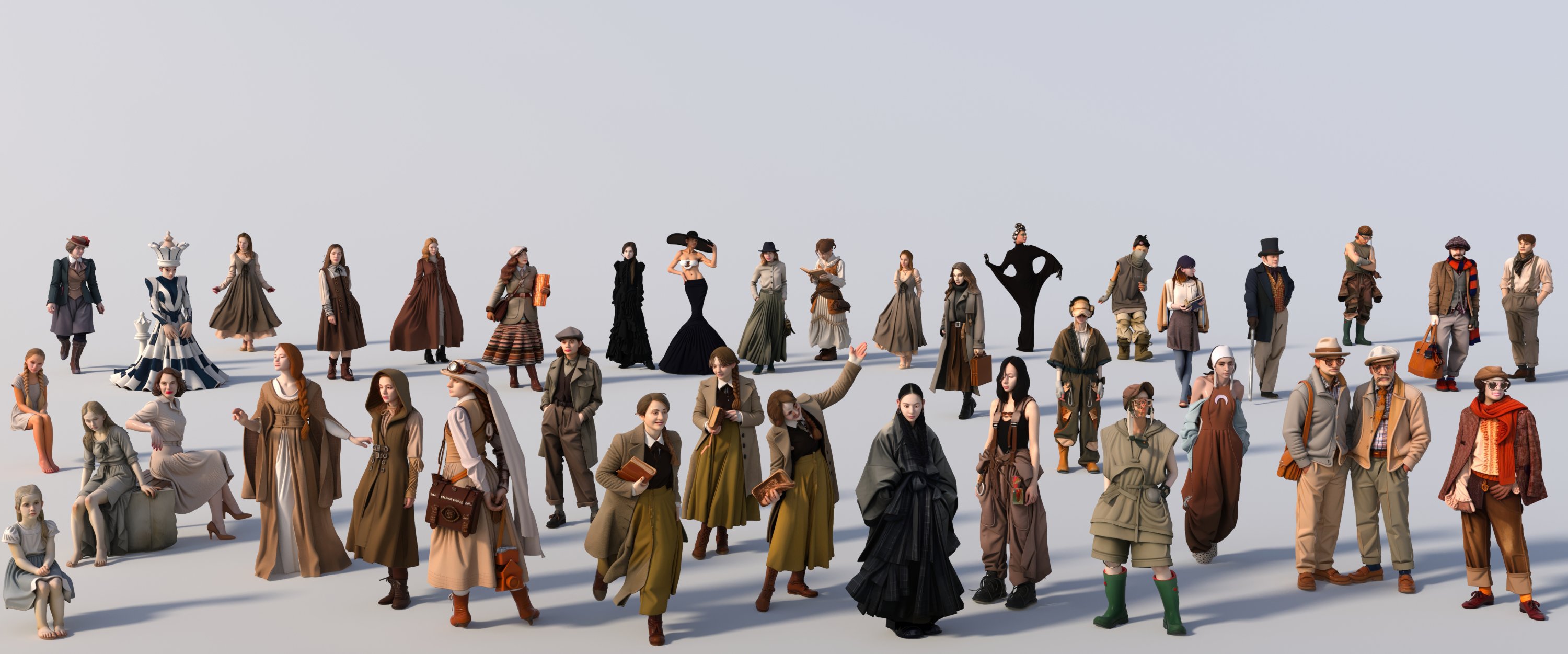

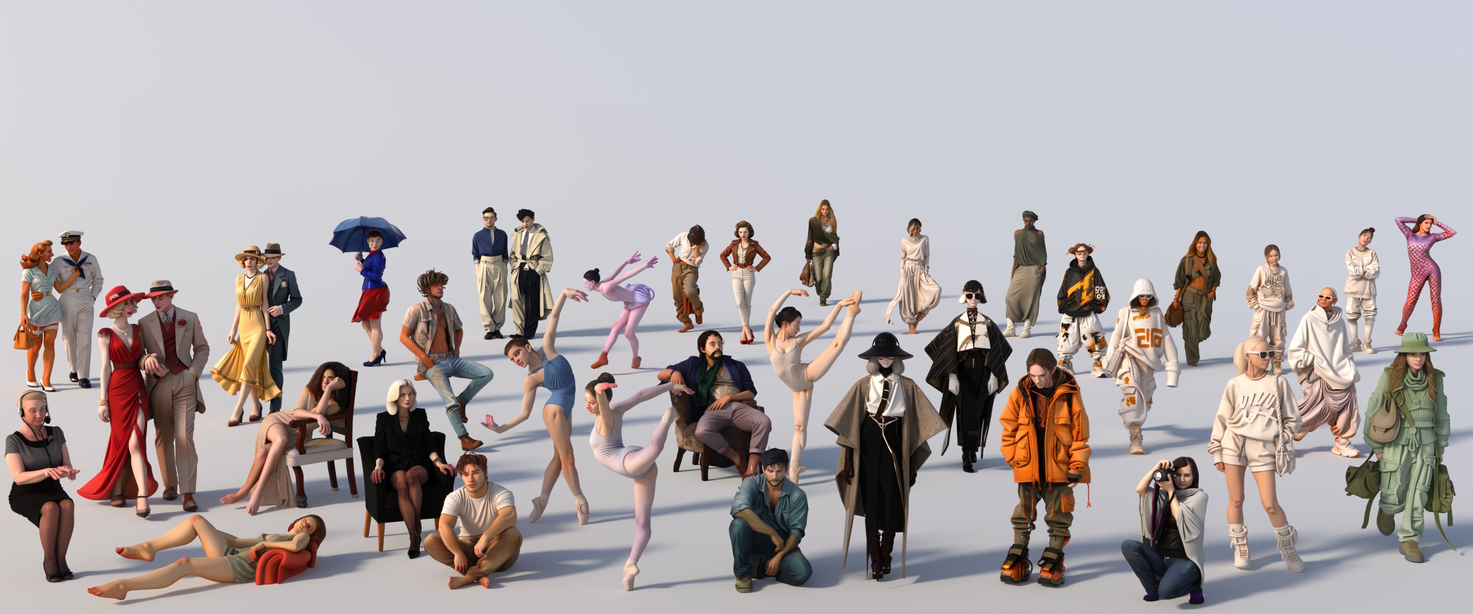

Нашлепал еще кучу 3д моделек на всякие разные темы, но в основном всякое ретро. Референсы в основном с Pinterest.
Модельки все так же не для ближних планов, что то пока не получается у этого бесплатного ИИ делать нормальные лица.
Нормальные стекла у машин пока не делал, лень.

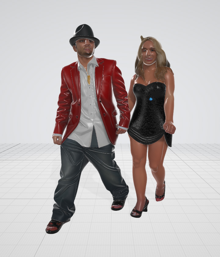

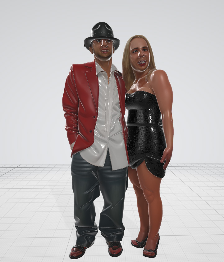

ради интереса попробовал тем ИИ что по ссылке выше. Вышло вот так. Как видите, сходство очень приблизительное, к тому же у женщины почему то оказалось такое же небритое лица как и у мужчины.

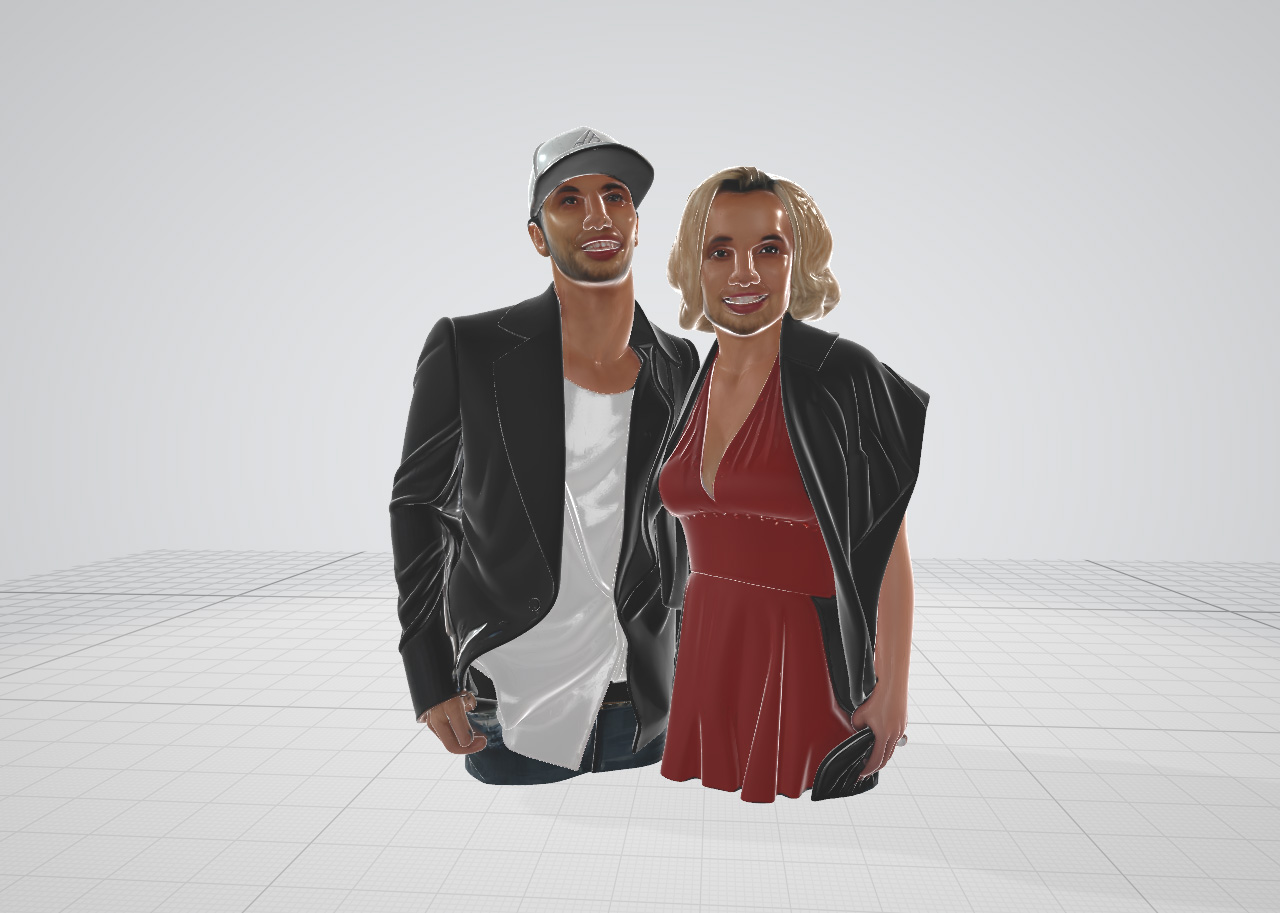

впрочем и с картинки получше получается ерунда. Барышня (которая Бритни Спирс) опять небритая, в целом не очень похожа лицом и страшная. В общем именно этот ИИ плохо делает людей. Так что или сами пробуйте, или ищите другие ИИ. В данном случае ничем помочь не могу. Но если вам модельки с этих скриншотов нужны, то могу дать.

По опыту работы с ИИ установленном у меня на компе, где все можно настроить, могу предположить, что в этой бесплатной версии ИИ настроен на среднее соответствие получаемой модели исходной фотке. Это намного быстрее считается нежели максимальное соответствие. Так же могу предположить, что этот бесплатный ИИ много чего сам додумывает беря данные из своей базы данных (что так же быстрее чем в точности воспроизводить фотографию), и, видимо, в этой его базе данных анатомия человека представлена ограничено из-за чего именно тело человека у него получается так себе. Наверное в серьезных платных ИИ с этим всем дело обстоит намного лучше, но проверить у меня возможности нет.
