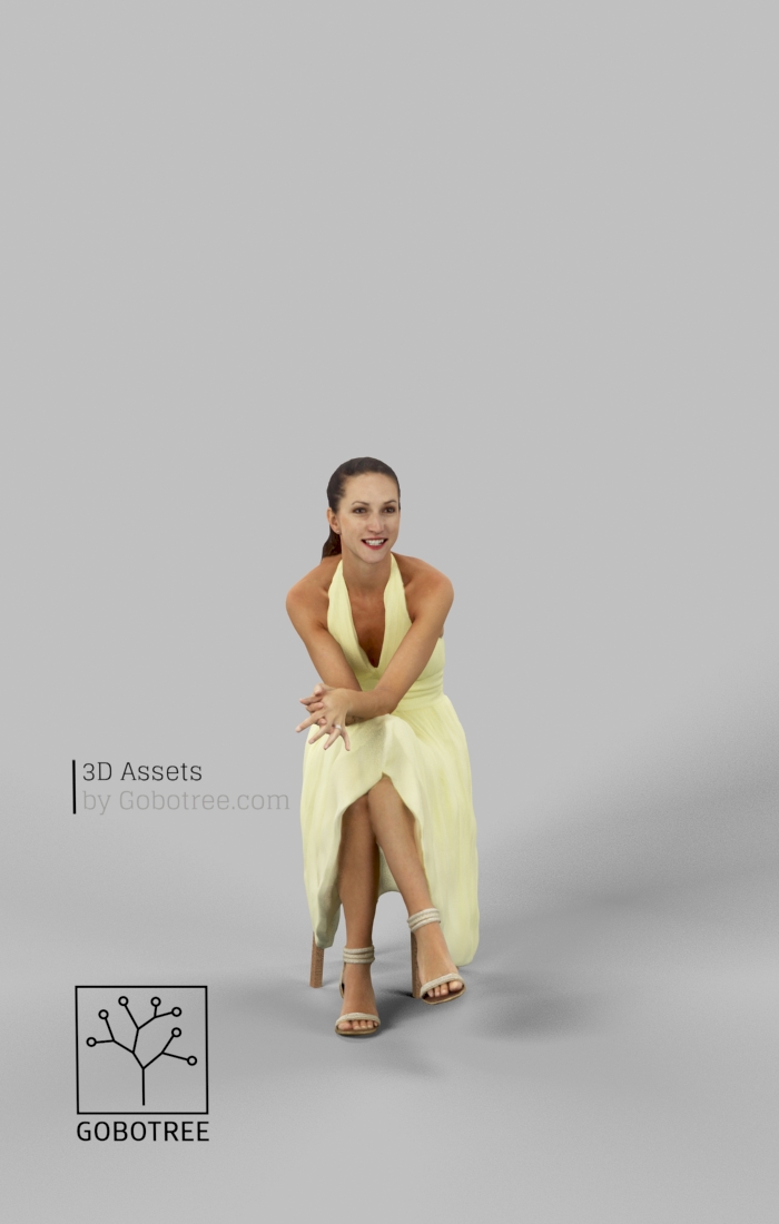

Моделька мужчины. Вот эта. Это его голова была приделана. Архив с моделью весит 58 Мб Щас барышню поищу как найду сразу выложу.
Ссылка для скачивания https://cloud.mail.ru/public/NJnY/jmYPbaEWF
1 439
а вот и барышня.
ссылка для скачивания https://cloud.mail.ru/public/oYXb/XuAiSmj6q
Архив на 31 Мб
Выглядит она вот так
Обе ваших модели я открыл в своем Блендере версии 3,6 импортировав пока что в формате .obj Женщина к сожалению там не сидящая как на приложенной вами картинке, а стоящая. А следующую пробу сделаю импортом в формате .fbs
Так как Блендер по разному воспроизводит эти форматы файлов.
Попозже покажу и расскажу что и как получилось, что заметил. Только ответьте где показывать, в моём ВИПе или в вашем, ведь вероятно вам не захочется этим нагружать ваш ВИП. В любом случае спасибо за вашу отзывчивость, ведь процесс интересен, познавателен и увлекателен.
Вот тогда сидящая вроде как. У них такие запутанные имена файлов, легко ошибиться.
https://cloud.mail.ru/public/XT5a/M4JrnJ1uR
Эти модели из этой коллекции. Но у меня она не вся, треть где то.

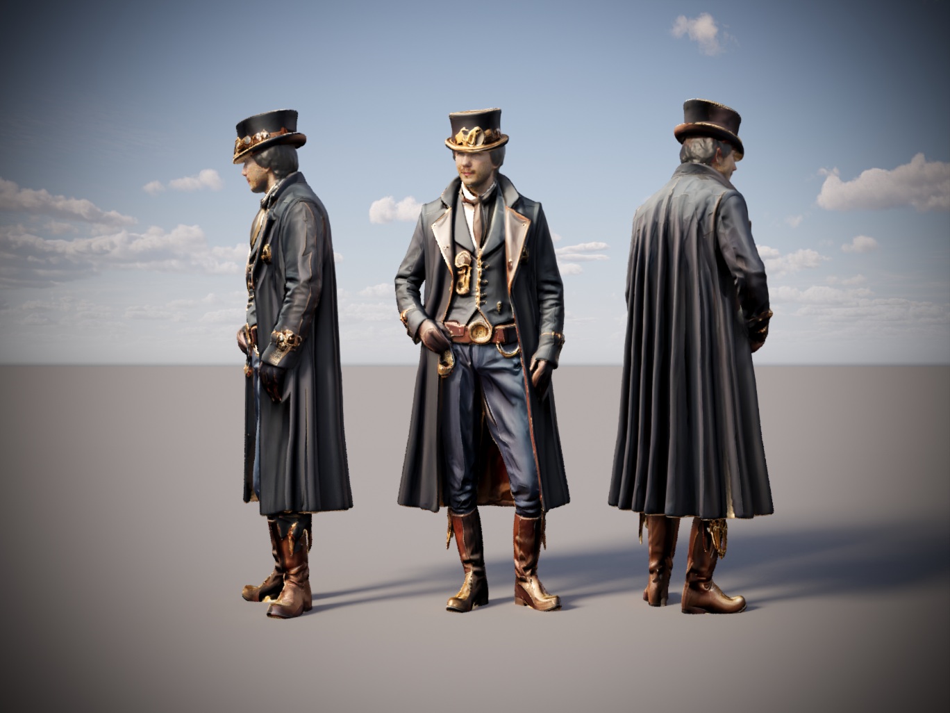

Может кому интересно будет. Эксперименты с ИИ по созданию 3д модели человека по фотке. А так же генерация самой фотки там же.
Делал мой сынок на своем компе (т.е. это все оф-лайн) на видеокарте 4080 супер с 16 Гб видеопамяти. Задача - сделать 3д персонажей в стиле стимпанк с нуля, т.е. без наличия фоток-референсов.
Итак, сначала генерация картинок.
Вот что получилось, чистое время самой генерации в районе 3-5 секунд (три-пять секунд)!!!.
Парочка в стиле стимпанк на фоне паровоза
Мужчина в стиле стимпанк в полный рост на одноцветном фоне.
Еще один мужчина но не в полный рост
Далее - выбрали второго персонажа и начали генерировать 3Д модель. Время генерации в районе 3-5 минут.
Вот что получилось. Голову ИИ сделал так себе и я ее заменил на голову от 3д скана. С материалами не заморачивался, просто накинул текстуру на модель и все, т.е если повозиться и разделить модель на разные объекты у которых разный по свойствам материал, то можно получить намного лучший результат.
Моделька не соответствует совсем точно изначальному изображению, но в целом этот эксперимент я склонен считать вполне удачным. Т.е. не нужна даже фотка-референс что бы что то сделать таким образом. Все можно сгенерировать с нуля. Прямо у себя дома на своем компе. Нужна только более менее приличная видеокарта и несколько десятков гигов свободного места на диске для размещения ИИ. Качество детализации 3Д модели и текстуры зависит от мощности оборудования. То же самое можно было сделать более детально, но времени бы ушло намного больше, в несколько раз. К примеру увеличение разрешения изначальной картинки вдвое (в четыре раза по площади) увеличило время создания модели раз в 10.

ИИ прислал вам модель по вашей просьбе,
ИИ ничего никуда не присылал. Он на компе у меня дома стоит. Как обычная программа. Им можно пользоваться без интернета. Что бы его поставить нужно скачать с сайта производителя бесплатно саму программу. И потом там же скачать так же бесплатно к ней нужные вам модели (по другому: сценарии, базы данных, но называют это моделью), вообщем тот алгоритм по которому программа будет работать и все что ему нужно для работы. Вот эти модели и занимают очень много места на диске, десятки гигабайт каждая. Их там полно самых разных. Вот эта для генерации 3д модели по картинке, какие то для генерации текстов, какие то еще для чего то... Т.е. этот ИИ может по любой задаче работать. Но только нужно для своей задачи скачать нужную модель. Все это вроде как бесплатно. Как я понял (возможно и неверно понял), это как раз то самое, что недавно китайцы обнародовали чем обвалили акции Нвидиа, Микрософта, Интел и прочих американских компаний который производят очень дорогое оборудование для ИИ, а этот китайский ИИ можно на обычном компе дома запустить, отчего дорогое оборудование становиться не особо нужным.
вы с ней поработали, добавили своё, в последней видно что заменили голову ИИ на голову того мужчины, что давали мне.
Именно так.
Он же и сделал. Задание для той картинки было - "парочка в стиле стимпанк на фоне паровоза." Вот он и вставил в фон сгенерированный им же самим паровоз. В той картинке все сгенерированно ИИ.

А вот что получается если голову не менять. В таком виде модельки годятся только для самых дальних планов. Кстати, то что со спины, ИИ додумывает уже сам.
И даже если головы заменить, в общем пока корявенько. но если потом уже рендер прогнать через нейронку, можно получить хороший результат, правда он может быть далёк от ожидаемого. В общем мне этот инструмент не нравится, он делает красиво и быстро, но не то что надо.
Там можно настроить все на очень высокую точность, ну что бы совсем все совпадало с фоткой. Но считаться это все будет очень долго. Ну и не на всяком железе вообще можно запустить высокую точность. Там все критически зависит от объема видеопамяти. Если ее не хватает для расчета, то расчет просто не запуститься. К примеру расчет моделек тем барышень с таким качеством моделей что вы видите потребовал где то в районе 10 Гб видеопамяти. А когда попробовали увеличить разрешение вдвое, то вышло уже под 14 Гб и по времени около получаса. Но если есть нужное железо, то проблема качества решаема.
Насчет же качества моделек которые можно достаточно быстро получить на видеокарте 4080 супер, то для ближних планов они не годятся конечно, но для задних планов точно годятся, а какие то даже и для средних планов вполне можно использовать. Короче я лично очень доволен. Быстро наполнить сцену нужными объектами это достаточно важно. К тому же, если очень нужно, то можно взять эту модель от ИИ и поработать с ней, заменить на более менее нормальные модели не только голову, но и различные мелкие детали которые могут быть хорошо видны на рендере. Застежки всякие, пуговицы, ремни, шляпы, обувь и т.п. Добавить мех если он где то есть, поменять материал одежды (для этого придется разделять модель на составные части), что то просто добавить к модели, главное что есть основа.
Вот пример картинки где все бывшие там ранее модели людей были заменены на эти модельки сделанные ИИ. К одному персонажу я даже свою голову (ребенок сделал по моей фотке, все знакомые узнают меня сразу и без раздумий , т.е вышло очень похоже) приставил. На среднем (ну и ли ближнем, кому как) же плане (мужчина в плаще) как раз моделька сделанная ИИ. Где бы я такую модельку еще взял?
Или вот. Сверху как было, т.е какие то модельки из инета, снизу с модельками от ИИ. По крайне мере во втором варианте люди более соответствуют стимпанку чем в первом.
Так этот ИИ у сына на компе и есть нейронка. Только офлайн, прямо на своем компе. Бесплатно и без ограничений , ну кроме как ограничения возможностей из-за железа. И подключен к ней пока только алгоритм создания картинок и 3д моделей людей. А так , видимо, можно подключить что угодно. Ну пока китайцы все это бесплатно раздают.
У меня к этим моделькам много вопросов, не только ии, но и те 3D сканы, вот ближе чем сейчас их пускать, точно нельзя. 500 пикселей по высоте модели, уже край. Даже так, отсутствие волос заметно (это у скана), вопросы к аксессуарами, пуговицам (это у ии генерации)...
На них нет нормальных, физкоректных материалов, и сложно сделать нормальные материалы, в силу кривой, неточной геометрии. Никакие другие текстуры туда просто не наложишь. Все блики, отражения нарисованы на диффузной текстуре. Это норм при вот таком рассеянном освещении, то есть при таком при котором их снимали, ну плюс-минус в небольших пределах. Глаза, волосы, губы зубы тут вообще никакие, лучше их не показывать.
Причём соглашусь, что из далека это смотрится очень даже достойно.

Так я же и говорил изначально - модельки людей для наполнения сцены, там-сям расставить для антуража. Никто и не говорил, что они главные персонажи для крупных планов. Просто одно дело в современные интерьеры людей найти - это легко, их полно в инете, те же 3д сканы. А вот найти модельки для подобных сцен вообще невозможно, их просто нет, ни бесплатных, ни платных, никаких нет. А делать самому модельки для антуража слишком жирно. Я одно время делал, брал 3д сканы и переодевал их, это не сложно, сложно найти подходящий для этого 3д скан человека. Из огромной кучи имеющихся у меня 3д сканов подошли только три-четыре (они как раз на той картинке с вертолетом). А о подобных модельках как эти от ИИ я даже и мечтать не мог. Ну и опять же они абсолютно оригинальные, можно даже сказать - авторские. Да чего там "можно", они авторские и есть (ну может не все, там же у некоторых головы от 3д сканов, кроме одной, где голова моя, та точно на 100% авторская) . Такие уже можно выставлять как свои. Этот момент, возможно, может быть важным.
