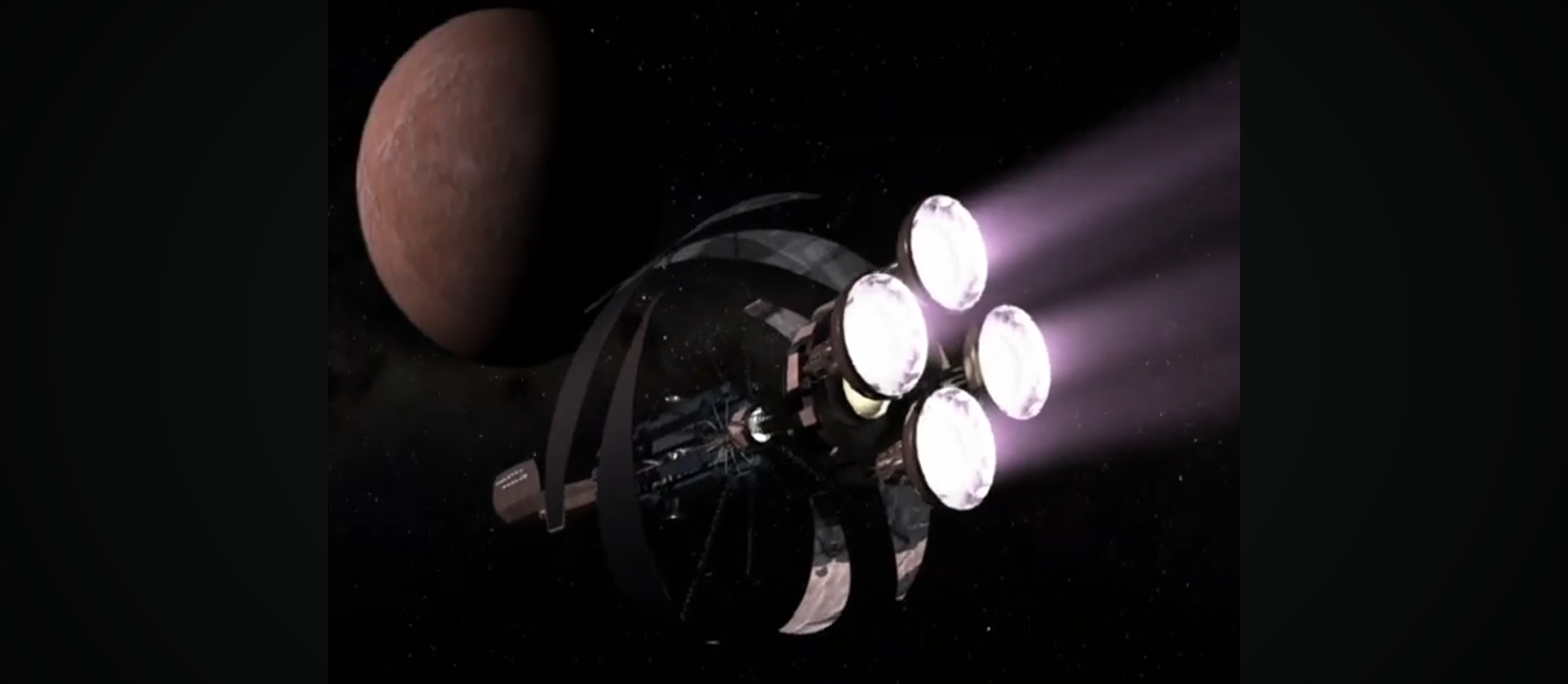

Заодно еще. Если подразумевается некий реализм, то есть один момент который вы не учли. В реальности при наличии в кадре очень ярких источников света (в вашем случае эти двигатели, планета, блики на поверхности корабля и т.п.), звезд в космосе видно не будет. Фишка в том, что у них настолько кардинально разная яркость, что одновременно они не могут фиксироваться камерами. Но это так, просто к вопросу о реализме.
Это да. Если у вас есть какая нибудь hdri карта звездного неба большого разрешения, киньте сюда пожалуйста, ибо я ничего приличного не нашел
все остальное ИИ сделает сам. Если нужен ролик более продолжительный, то делается несколько последовательных роликов по 5 сек каждый
А можно не париться и поставить DaVinci Resolve. Там и покрасить картинку можно очень удобно и качественно. И есть вариант вставки промежуточных кадров. И денойз есть. И никаких ограничений по длине ролика.
А рендерить иногда полезней не в меньшем разрешении, а наоборот в большем, но с более высоким Noise Threshold. Потом просто убираете шумы, уменьшаете и получается четкая красивая конфетка.
На первые кадры уходило чуть больше минуты, что меня несказанро радовало. По мере появления корабля в кадре время на кадр выросло до 13-14 минут.
Поэтому лучше при первом рендере выставить не всю последовательность, а каждый 20-40 кадр, со штампом времени рендера на каждом из них. Во-первых заранее заметите косяки и не придется рендерить заново кучу кадров. Во-вторых прикинете более точно сколько времени потребуется.
Все верно. И поэтому никто не парится по этому поводу. Чтобы было красиво нужно чем-то жертвовать. Иначе будет скучная документалка.
