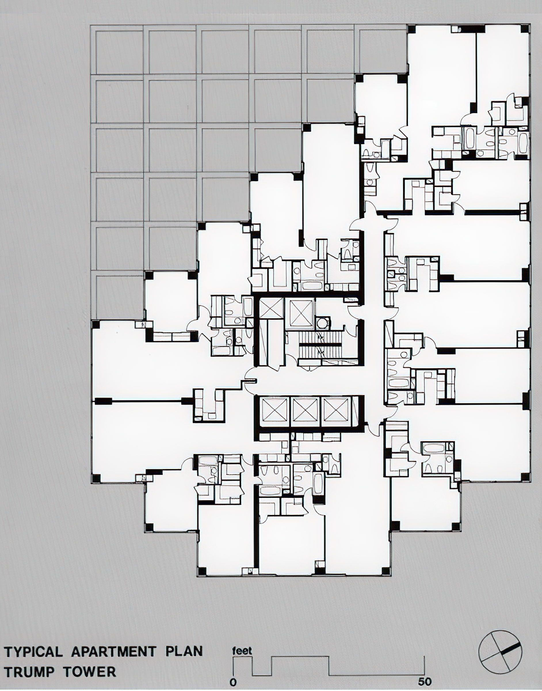

Среди активных участников этой темы моего ВИПа есть настоящие знатоки, показавшие свои глубокие знания и во французской живописи 18 века и в библейской истории о Авеле и Каине, в композиции и архитектуре, а также в исключительном владении такими компьютерными программами как Блендер, 3д макс и прочими. Очень надеюсь что помогут они перевести цифры цепочек из американской системы в метрическую и не просто это, а проставить засечки на линиях длины и ширины помещений, это будет и укреплением их авторитета и помощью мне в дальнейшей работе над башней Трампа в Нью-Йорке. Для этого прикладываю фрагмент плана башни на одном из её уровней с жилыми квартирами. Особо не усердствуйте, не разбирайте все размеры, достаточно 1-2, цель получить масштабную линейку с помощью которой можно определить размеры в мм или см по наружным габаритам здания.

1 241
Вот вам план всего здания с масштабной линейкой в футах. 50 футов = 15,24 м. Остальное посчитайте сами.
И если мерить ширину здания (меньшая сторона) линейкой на гугл земля (это примерная точность +/- 0,5 метра), то получается примерно 35 метров. А длина примерно 43 метра. Т.е. габариты 35 х 43 метра. Это размер самой башни без учета малоэтажной пристройки в которой въезды, с ней же получается примерно 35 х 69 метров.
ЛМА спасибо за быстрый ответ, но так как вместе с 3д максом у меня пропал и Автокад, в котором я легко бы мог построить масштабную линейку с делениями на метры, см и мм, то просьба к вам, сделайте, пожалуйста, вы её, ведь вроде вы владеете Архикадом и вам будет нетрудно это и много времени у вас не отнимет, а я отблагодарю вас лайками. План, который вы прикрепили, у меня есть, но он почему-то без этой линейки 0-50 feet. Ещё вы упомянули о малоэтажной пристройке со въездами, вот бы поиметь и её план.
Нет, не владею. Он у меня есть, но только для того что бы перевести проект архикада в 3ds. Больше я в нем ничего делать не умею. Тоже самое и с автокадом. Так что ничем вам помочь не могу.
И я же дал вам габариты здания в метрах о которых вы спрашивали. Чего вам еще то нужно? Для 3д модельки этого вполне достаточно.
К сожалению не достаточно, нужно ещё очень многое, на что придётся потратить много сил и времени.
На вашем плане есть же размеры всех комнат. Например самая верхняя, столовая, которая с камином. Там стоит ее размер 30 футов 8 дюймов х 19 футов. Берете эти цифры и умножаете на 304,8 и получаете размер в мм. Т.е. внутренний размер этой комнаты 9387 х 5791 мм. Тоже самое можете и сами сделать со всеми другими комнатами. К этим размерам надо добавить толщину стен которые там не большие совсем. Где нибудь в районе 100 - 200 мм судя по планам.
Вы забываете только что для меня толку в этом нет, я же без макса и Автокада как без рук, я теперь уже 3 дня в Блендере, в котором даже Татьяна, уже 100 лет изучающая его, не умеет это делать, вспомните как она хохотала, падая со стола, не веря что Блендер умеет чертить, падала со стола пока я со Стивом не доказали ей что умеет, тогда она и удалила тот свой ВИП, а за ним пошли в мусорку и все другие её ВИПы.
Я ничего не понял. Зачем вам масштабная линейка, если вы, как можно понять из ваших слов, не можете сделать нужный размер в блендере. А если можете, то опять же зачем вам масштабная линейка если вы все размеры можете и так посчитать. Как это из вашего плана сделать я вам сказал.
Ну раз умеет, то и начертите... ))) Все размеры у вас есть.

Это очень просто все сделать. Делает в своем блендере бокс размером 35х43 метра. Затем делаете плоскость с размерами пропорциональными разрешению моего плана. Затем на эту плоскость текстурой наносите этот мой план и потом масштабируете эту плоскость пока контуры здания на ней не совпадут с сделанным ранее боксом. Таким образом вы получаете довольно точный план здания который потом просто обводите.
В чем тут проблема то?
