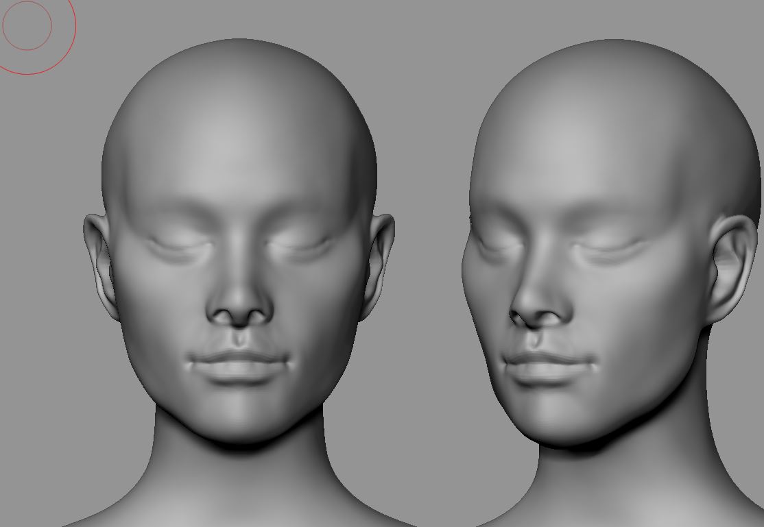

Выходные не могут не радовать)) Новое творение сегодня, пока без прически)) На трансвистита похожа или женственно смотрится? Руководствовался разными рефами, усреднял..

))) На мужика
Надо понимать, что является женскими чертами привлекательности.
А что просто не портит некоторые женские лица с мужскими чертами.

Если подробней. Шея слишком длинная, приложил фото Гадот 178см, смотри длину, пропорции шеи. Череп слишком большой, слезник делит голову примерно пополам. Привлекательные женские лица имеют округлые, сглаженные формы. Здесь у тебя квадратные надрбовные дуги. Понимать хрящи носа это хорошо, но тут сделал хрящ Аврил Лавин, излишне выраженный. Краям нижней губы не хватает мяса, мышц. Большой подбородок, квадратная челюсть, маленькие утопленные глаза, лопоухие уши, тонкая переносица, какбуд-то результат операции.
P.S. Градиент бекграунда браша от серого к черному стоит убрать, оставить просто серый бекраунд, это удобней для работы и для восприятия зрителей. Лампы в браше у тебя дают жесткую большую тень, к стандартной лапме браша надо добавить вторую, приложил скрин.

Если подробней. Шея слишком длинная, приложил фото Гадот 178см, смотри длину, пропорции шеи. Череп слишком большой, слезник делит голову примерно пополам. Привлекательные женские лица имеют округлые, сглаженные формы. Здесь у тебя квадратные надрбовные дуги. Понимать хрящи носа это хорошо, тут сделал хрящ Аврил Лавин, оба хрящя наружу, не является естественным или симпатичным. Краям нижней губы не хватает мяса, мышц. Большой подбородок, квадратная челюсть, маленькие утопленные глаза, лопоухие уши, тонкий нос, какбуд-то результат операции.

Странно, мне всегда шея казалась длинной у женщин, раньше наоборот короткую делал, а потом с рефами сравнивал и видел, что она длиннее.. Череп да.. как у марсианки)) после перерыва я это сам сразу заметил и начал исправлять) Надбровные дуги как у Валуева получились, тоже позже это заметил и подправил))) С хрящами.. когда их нет, мне уже кажется что нос не правильный.. ты меня натаскал с хрящами, теперь хрящи как отче наш)))))))) Ну а в остальном буду прорабатывать, исправлять. Отвлекусь на прическу и займусь лицом)
