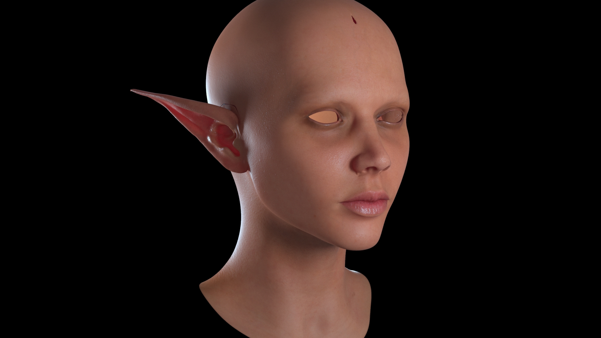

А вот рендер шейдера кожи, на нем есть пару артефактов которые нужно будет пофиксить но в целом он готов:
Разве что добавится что то из разряда тату/макияжа
И кстати! Это мне понадобится скорее уж под конец проэкта, но запастись туториалами никогда не рано. При анимации голова будет двигатся, поворачиватся и т.д. И волосы должны вести соотвественно. Как это делается в продакшине? Колдовство с гравити? Какие вообще есть варианты, в чем их плюсы и минусы?
Анимация непосредственно волос - не делается, создаётся анимация гайдов из которых состоит причёска. Сперва создаётся анимация головы, далее из нулевого фрейма запекается анимация гайдов в секвенцию файлов. После одного просчёта они сохраняются и можно просматривать в Реал Тайме (Гайды). Для рендера включается слой с самими инстенцами волос. При этом необходимо назначать объекты с которыми будут взаимодействовать гайды, в данном случае голова и прочая атрибутика. В случае с косичками анимировать стоит "меш" который повторяет их форму (Пример по ссылке: "

По телу - плечи короче чем предплечья. И стопы узковаты. Сегодня нашел сайт с 3д сканами, там можно хорошие референсы взять для анатомии : http://www.3dscanstore.com
Голова смотрится хорошо, если не считать волосы. Может стоит поменять технику создания волос? Есть стрим Славы Гедича, который показывает как делать луополи волосы. Результат достаточно хороший :

Материалы одежды не очень получились. Блузка похожа на металл скорее и все слишком чистое, однородное какое то. Камень тоже не очень текстура потянулась и это заметно. Еще не хватает игры света и тени. Не читается главный источник ИМХО. Надеюсь понятно, мое косноязычие не позволяет выражаться яснее.
