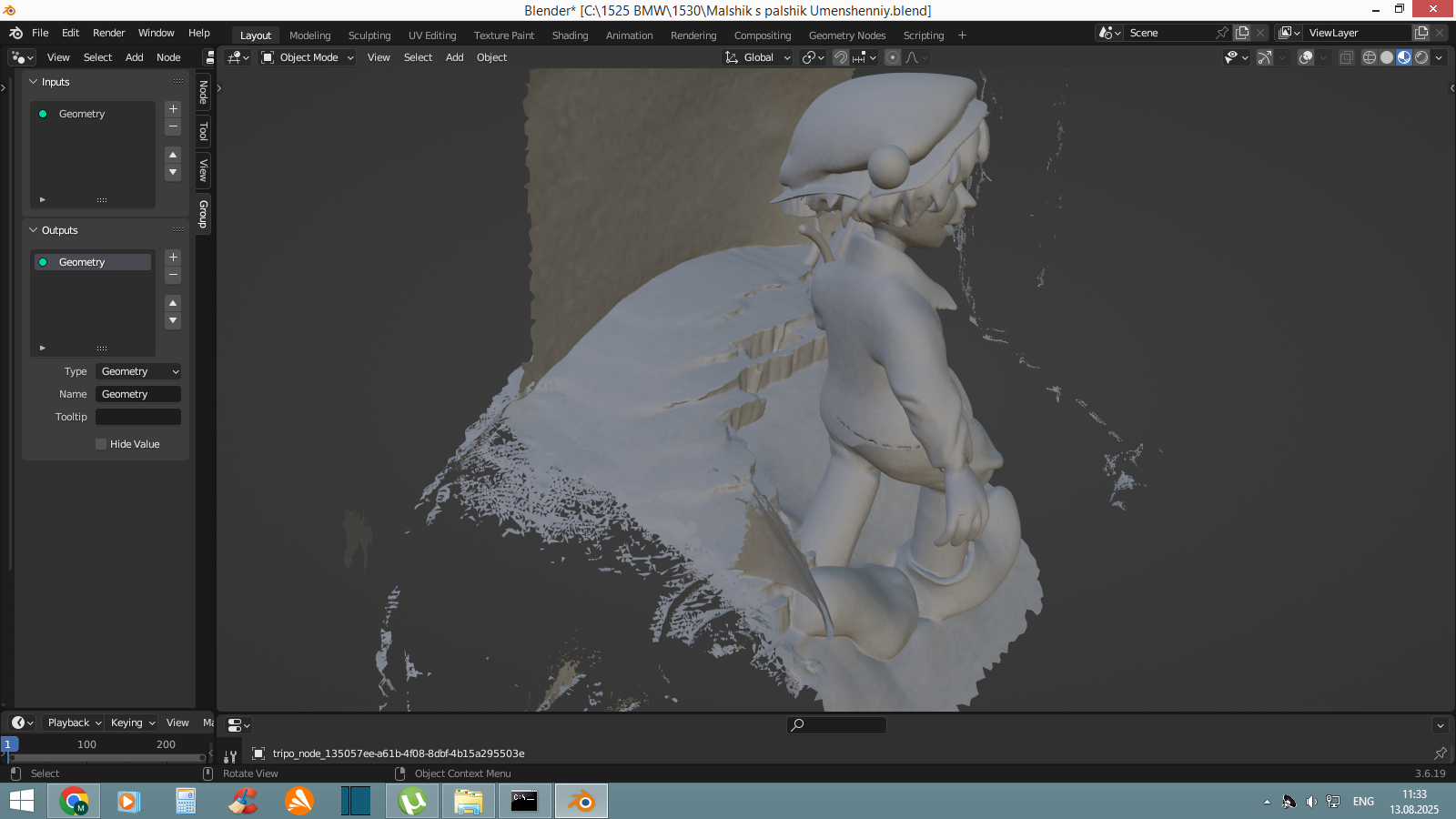

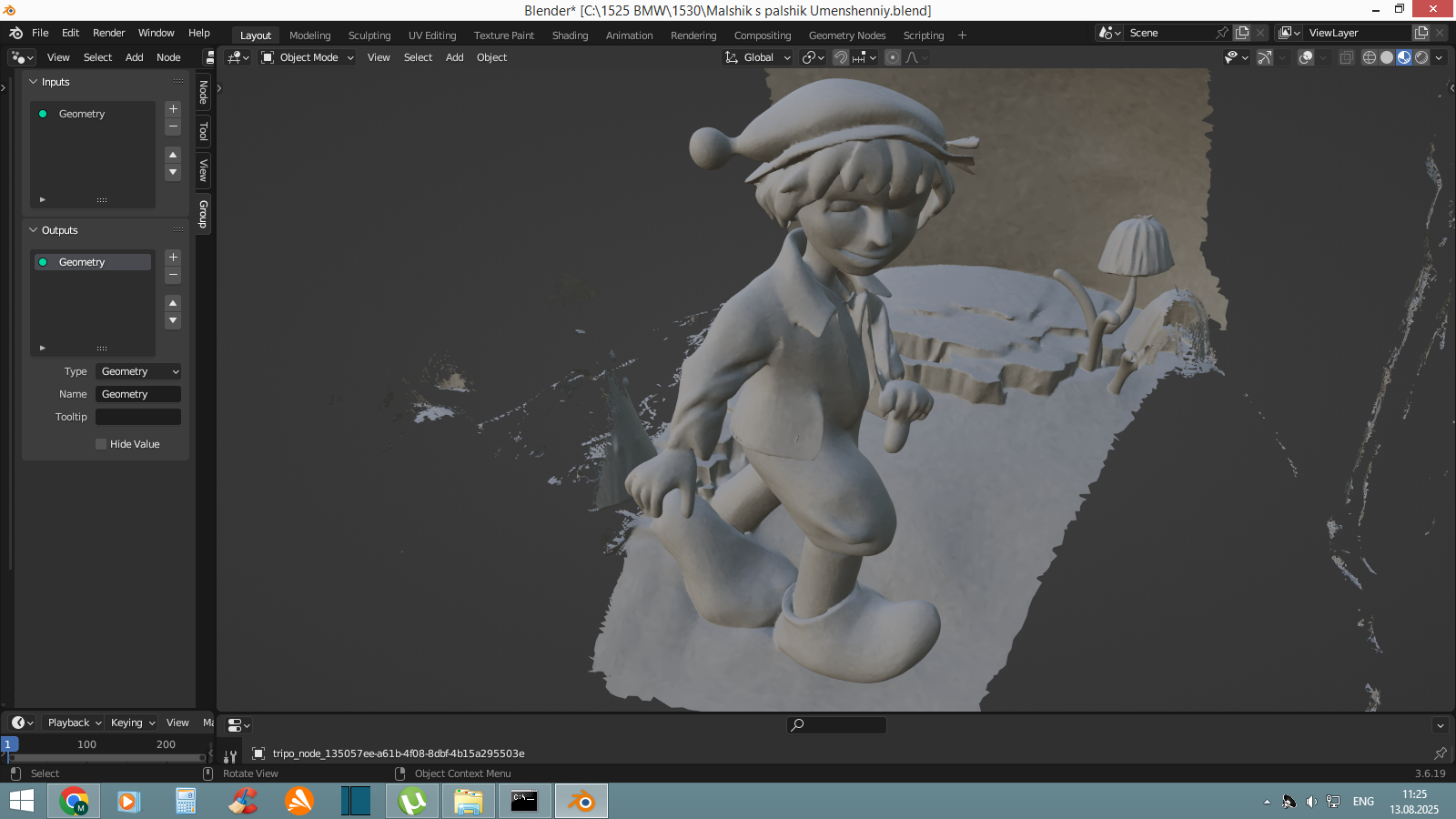

Пользуясь тем что тут есть Miha nik и Татьяна Сарычева, показываю как сделал ИИ 3д модель главного персонажа сказки, она 100мб.
Miha nik возможно может получить от ИИ модель и получше, а вот он и Татьяна Сарычева могут сказать почему так многодельно, далеко не сразу, очищается модель от ненужных частей, напимер когда нужно оставить лишь мальчика и удалить всё остальное. В 3д максе это дело 1 минуты, а в Блендере удаляю уже второй час. Может неправильно делаю удаление?
В режиме редактирования наводим курсор на мальчика и жмакаем L, это выделит связанный кусок сетки куда наведён курсор.
Ctl I инвертирует выделение, Del удаляем.

В отличии от Бандерложки, преследующей свои глупые цели, ответ Miha nik по теме, конкретен, вот так и должен вести себя в ВИПе нормальный, психически здоровый человек, желающий поделиться своими знаниями! Операцию по удалению ненужного я уже давно проделал, поэтому воспользоваться советом уже не смогу, делал по другому, также в режиме редактирования выделял куски ненужного и удалял например вертексы, часть удалялась, затем этот же кусок, удалилась ещё часть и так раз 10 пока не удалилось всё ненужное, в процессе этого удалял также раз по пять поочередно ребра и плоскости. Ну а сейчас раскрашиваю одежду мальчика.
