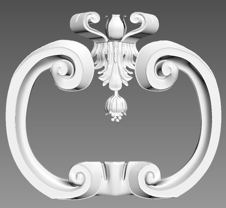

как лучше показать? может сетку? Посмотреть вложение 202756
страшно спрашивать, но какие размеры должны быть?...) или сейчас не важно?
Размеры сейчас особо не важны, но я надеюсь данная информация была учтена:

1. Есть некие проблемы с пропорциями
2. Тут более сферической формы элемент
3. сильно острые края вышли
4. Тут не должно быть сплюснуто

Посмотри другие ракурсы. Элемент достаточно объемный. И там в центре такой сферический элемент черный, замодель его обязательно. Хорошо выходит, но в целом детали как-бы наряженные у тебяполучаются. Это же лепнина, а не резка по дереву.

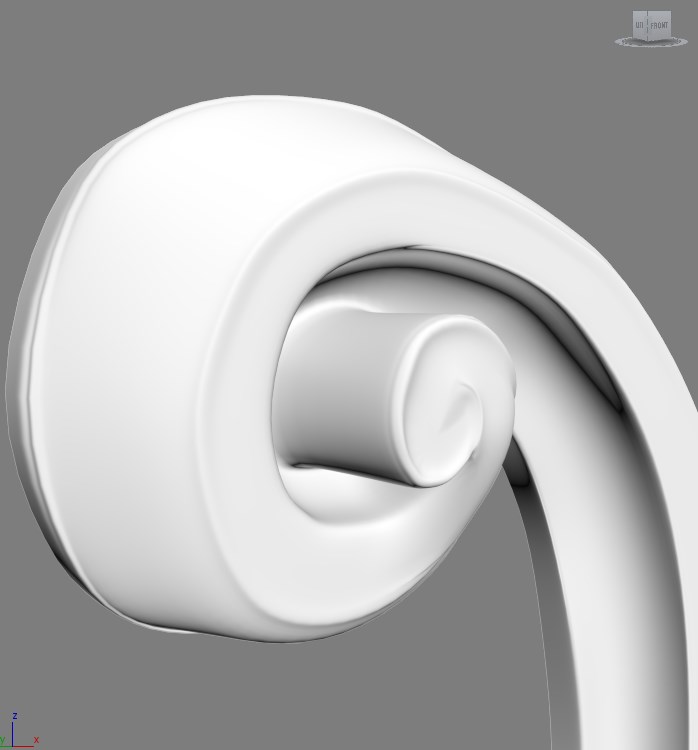

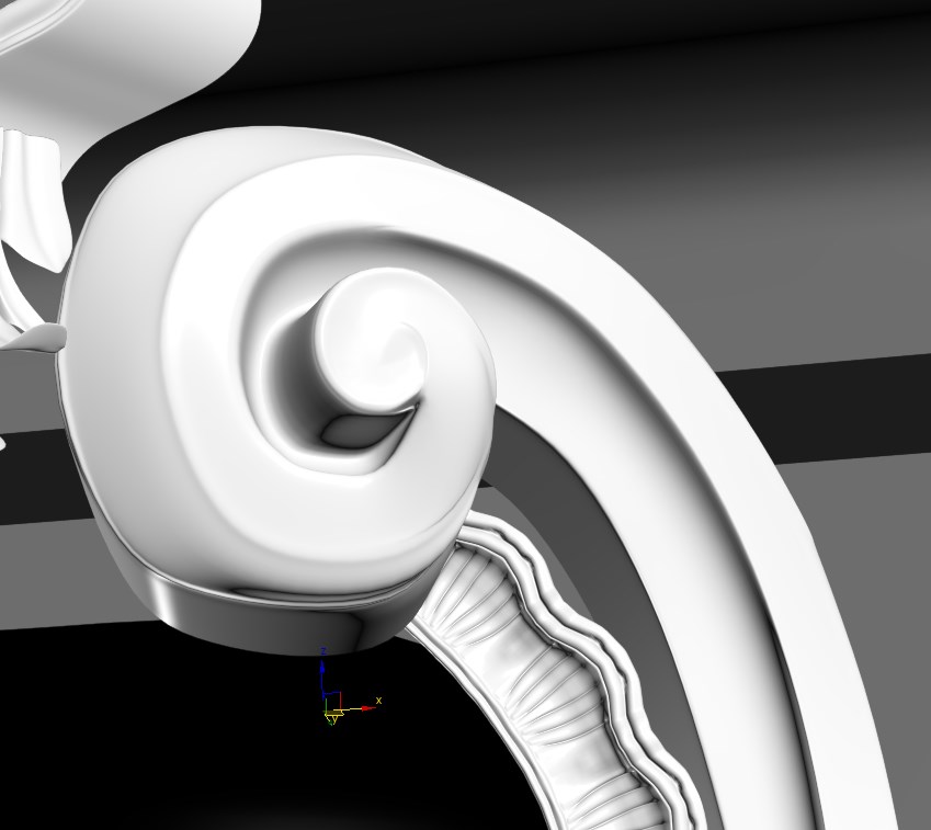

Замоделила вот эти завитушки

#16
Отлично! Молодец, вижу исправила. Есть еще замечания. Там где обвел по прежнему тонко. Особенно верхние элементы очень тонкие. Лепнина не может быть такой тонкой. Резка по дереву и камню возможно, но не лепнина! Лепестки совсем тоненькие, дай толщину! Ну и вот эта сфера в центре она вроде больше и проходит по контуру обрамления и сделай ее то же белой

#18
Как-то помято смотрится, нет четкости формы. Центральный элемент снизу, где две завитушки сходятся, не верен - там явная цилиндрическая форма, бочковатая, а у вас плоская.
Мне думается, что местами вы перебарщиваете с поликами и от этого вся эта волнистость объектов, а в других местах экономите, в результате теряется звонкость форм оригинала.
