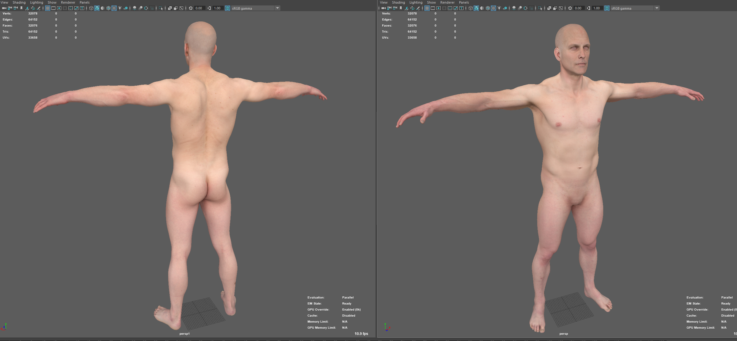

Григорий, вашу ссылку я скачал и открыл и сделал с этой 3д модели пробный, но быстрый рендер в 3д максе и в Короне. Мне очень интересно сколько пикселов у этой карты кожи тела - я не знаю как эти данные увидеть у файла .PSD у файлов .PNG и JPG в их свойствах видно - предположим 4000 х 3000, а вот у PSD у меня не показыает, а по весу ваша огромная, 1 ГБ и поэтому у меня в PNG не переводится чтобы посмотреть её разрешение, пишет недостаточно оперативной памяти, она у меня 16 ГБ.
1 964
Если посчитать сколько из них приходится на лицо, то примерно 4000х4000, ну такого же размера и карта лица моего Иоанна Крестителя, а вот маэстро Руслан Пронин, обладатель 1000 лайков, применяет 8000х8000, а как же узнать размерность файла .PSD? У меня ваш выглядит вот так: Grigoriy.jpg

У меня не 8к текстура. Если взять Сиену Аврилку и других, то там 6 текстур по 8к наложено на меш. Итого получается 16к и плюс ещё немножко.
Руслан, спасибо! Я работаю в 3д максе 2017, процесс такой: 1.Назначаем на зд модель модификатор Unwrap UVW, который даст развёртку лица 2. Эту развёртку красим в Фотошопе (или в аналогичных) получаем карту Diffuse, затем из неё Reflection, Refraction, Translucency, Bamp. 3. Вставляем эти карты в материал модели и делаем рендер. Как писали ребята, в Блендере можно текстуры красить прямо в нем, без фотошопа - а в Майе, можно?
Прилагаю карту Diffuse лица 4000 пикселей (это 4к?, 2000 -2к? 8000 -8к? Тоесть каждая тысяча это К?)
И раз у меня эти 5 карт, то в целом это 20000к? Или я совсем неправильно вас понял?

Стив, молодец, спасибо! Из написанного по-моему я правильно понимал, ну с поправками - не 1000, а 1024 и в арифметике я ошибся - не 64000, а 67108864, но главное что квадратики, ура! Сабстанс вообще не знаю, мне хотя бы в фотошопе немного поднаучиться, Блендер ставить пока не могу, я уже сжал всё что можно и отправил куда подальше и всё-равно у меня на диске D всего осталось 289 мигобайт. А про швы - да, в уроке по созданию развёртки тоже это написано, но в нем это лишь 20 часть того, что ещё надо сделать чтобы получить развёртку 3д модели, а я то думал, что всё гораздо легче и проще, какая всё-таки несовершенная ещё компьютерная техника рисования!!!:banghead:
