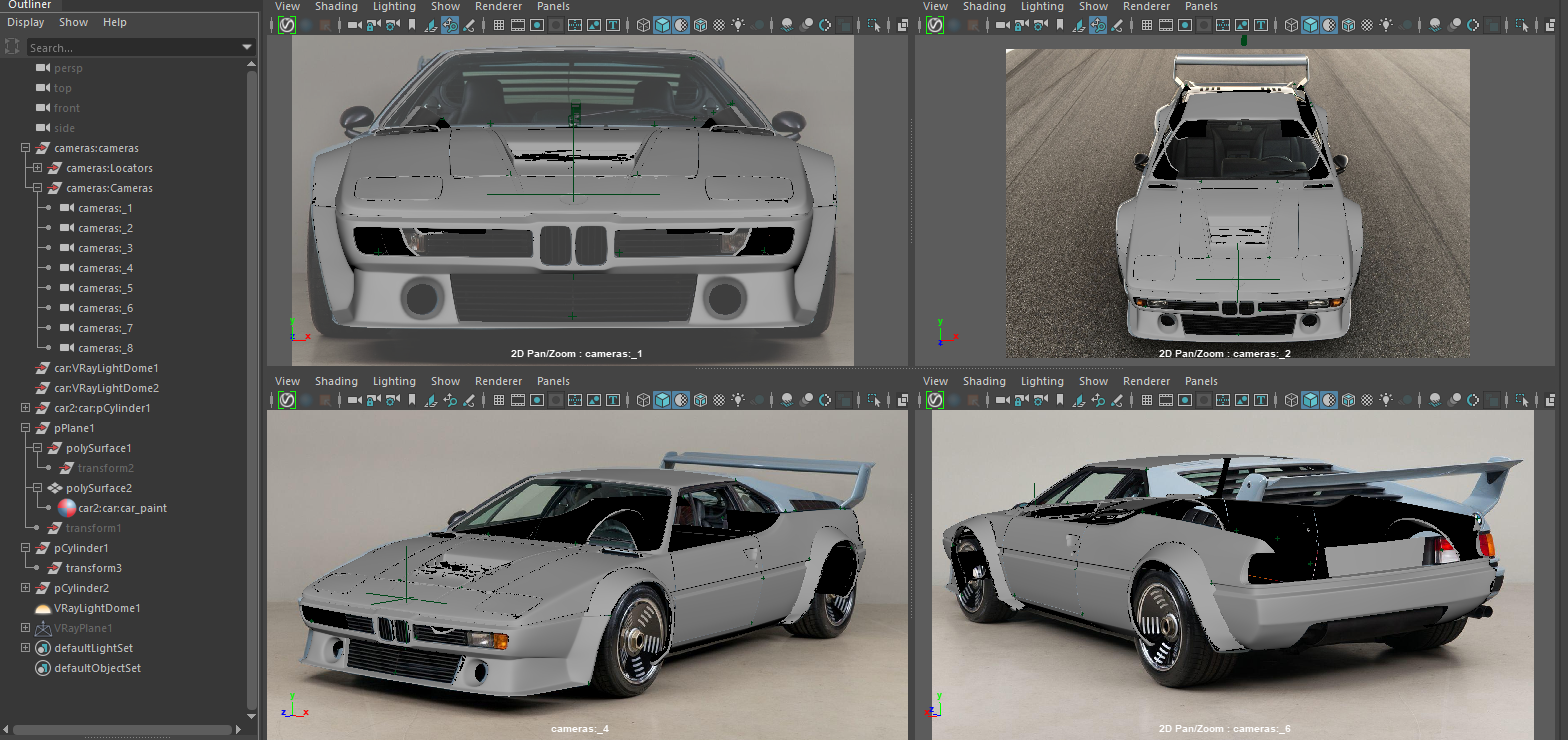

ИмиджМоделер анализирует фотографии объекта: фокусное расстояние объектива, на каком расстоянии находится камера от объекта, на какой высоте и т.д И передаёт эти данные на камеры в 3д программу (в моем случае Мая). Я сейчас работаю с 8-ю камерами, на фоне которых стоят принадлежащие им фотографии. Т.е на ИмиджМоделер я потратила час времени, больше его не открывала. Всё моделирование происходит в Мае традиционными методами. Всё что я получила от программы - это камеры, и всё, никаких моделей и т.д.
Вот как выглядят мои камеры, я между ними переключаюсь:
Женя, а какой толк в получении камер, я ожидал, что ИмиджМоделер не только распознает положение камер, но и выстроит модель по фотографии. Видимо я его путаю с другой хорошей программой, которая делает модель по фото, но в ней насколько помню, нужна не одна, а как минимум 3 фотографии.
#48
Толк тот же что и от чертежей, когда их нет, а моделить надо. В соседнем випе мы выяснили, что фото спереди и сбоку - это не тоже самое что фронтальная и горизонтальные проекции. Однако если на эти фото смотреть через камеру в тех же условиях и с теми же настройками с которыми они были сделаны - всё встаёт на свои места. У меня 8 камер и 8 фото. Я познакомилась с ИмиджМоделером в прошлом году, когда моделила Хуникорн для челенджа от Hum3d, машина кастомная и в единственном экземпляре, ни о каких чертежах речи идти не может. Я вела ВИП на форуме hum3d, посмотрите если интересно :)
