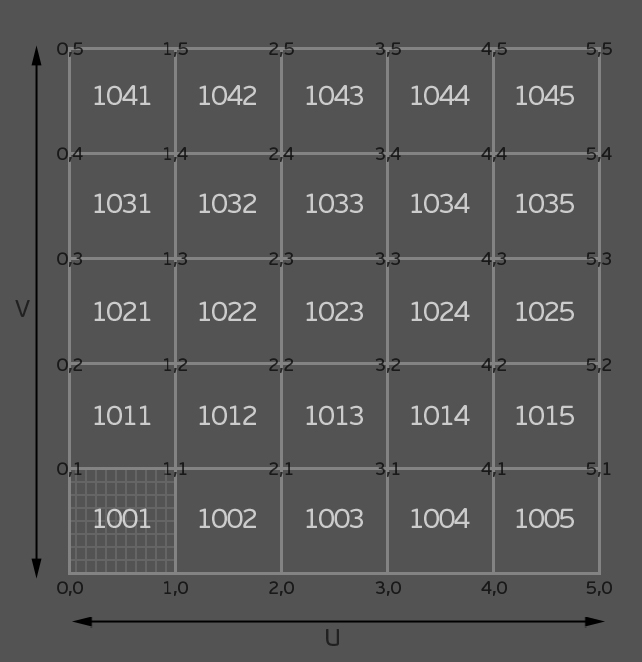

Это UV Layout так называют.
Квадрат с развёрткой называют тайлом.
UDIM - это как раз раскладка тайлов по координатам.
То, что я сказал про не квадратную текстуру, только слегка решает вопрос с бесшовной покраской в Пэйнтере, но это не UDIM.
По технике UDIM можно сделать чтобы, например, на голове лежали 10 текстур размером 32К на 32К.
Вот пример. Каждый цвет это своя текстура.

UDIM делается для достижения высокого разрешения текстуры.
В моём примере с Лейкой это как, например, на картинке выше тайлы 1001, 1002 и 1003. И текстура на каждом тайле планируется 2К. Скажем надо сделать так, но с возможностью красить в Пэйнтере без швов. Ибо там на разных сетах по любому будут швы. Генераторы и нормалки об этом позаботятся.
Так вот, в Фотошопе создаём текстуру 6К на 6К, где снизу две трети делаем чёрным, а сверху одну треть - белым.
Получится упаковка в белом пространстве 2К на 6К.
Это есть в хелпе Лэйаута и называется Pack Mask.

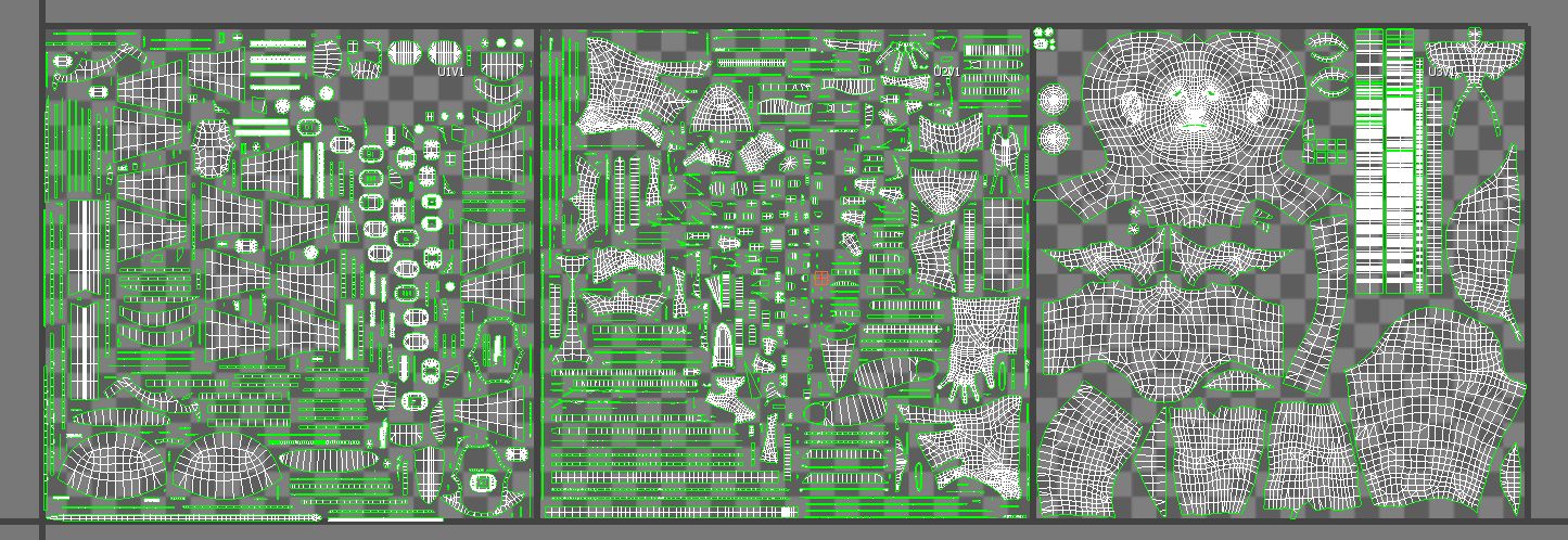

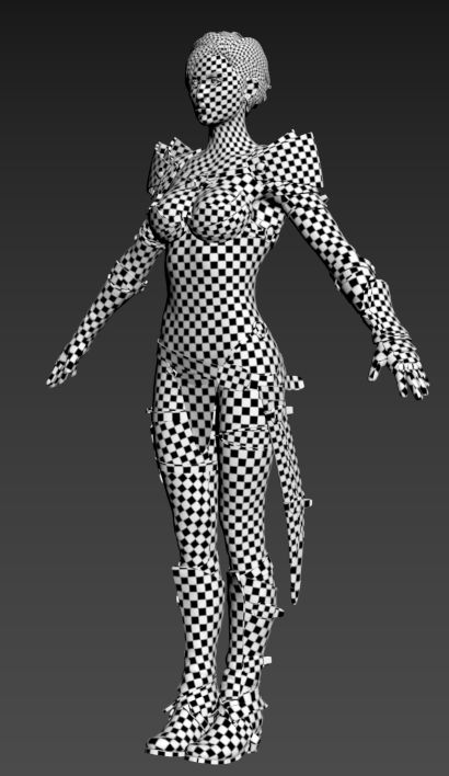

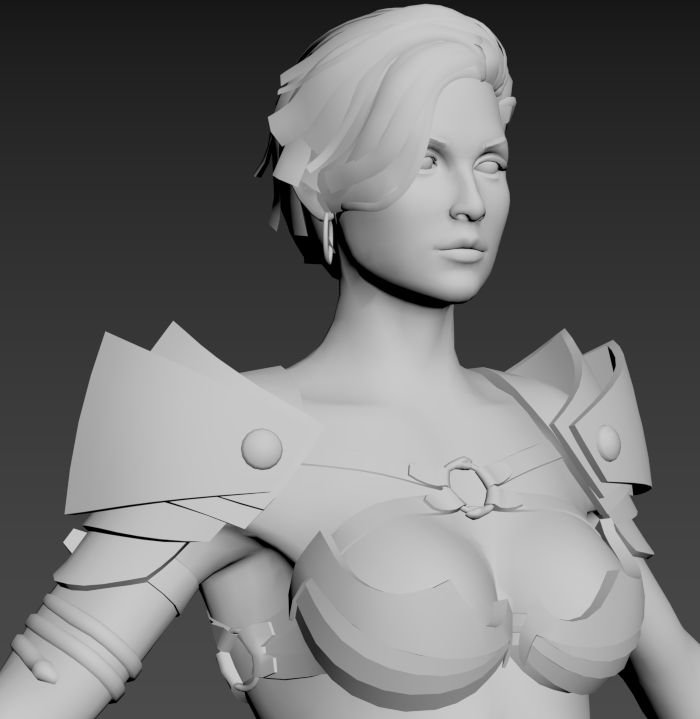

Kapcore
85
настроил группы сглаживания, развернул все сраные ремешки
развертку привел к единой плотности текселя. планировал все разделить на три юдима: металл (доспехи, кольца, пряжки), кожа (сапоги, перчатки, все сраные ремешки), человечина (кожа, глаза, волосы, зубов (блин, забыл сделать зубы)). металла оказалось меньше чем других элементов, пришлось чутка его увеличить чтобы он полностью занял юдим, шелл с лицом относительно остальных частей тела тоже чутка увеличил, волосы (в т.ч. брови и ресницы) тоже сильно увеличил.
развертку спаковал автоматически, поначалу думал все вручную разложить но в процессе показалось что это пустая работа - красить то буду все равно в пейнтере а не в фотошопе, к тому же понятия не имею как выдерживать паддинг при ручной раскладке, при автоматическом паке в максе хотя бы задал 0,016 - надеюсь это пиксели (для моих 4К текстур).
в общем думаю можно приступать к таинству запекания в мармосете. много слышал лестного о нем и запекании.
