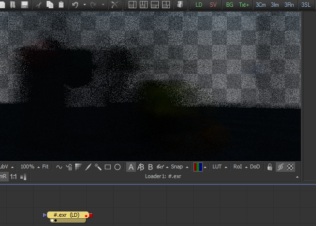

Le4eff
Здравствуйте, загружаю сиквенцию в openExr с элементами ВиРея и во Фьюжене получаю вот это(слева фьюжн,справа макс)...помогите,пожалуйста...я новичок в композе
Le4eff
поменял и отрендерил отдельно LC и IrM (возможно при этом нельзя сохранять в OpenE Посмотреть вложение 217431 xr?)...в итоге вот...
не работает...теперь он только кривой лайткэш этот показывает и анимация не идет....а нобы гаммы и брайтнесса ни в первом пересвеченном случае(где хотябы анимация идет) ни во втором не работает 4.jpg
Le4eff
Le4eff
можно с запеченным, если я верно понимаю о чем именно речь. не знаю о каком видео идет речь, но не столь важно..
настройки exr:
Спасибо...но помогло только,еогда убрал рендер элементы...а с ними вооще не получается....видео, вот это
а без рендер элементов там никак(
