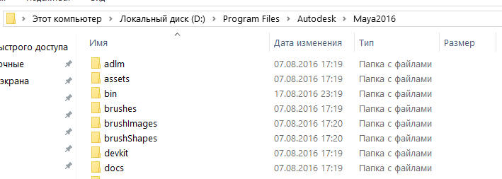

Скажите, что за глюки с отображением файлов и папок Майи? Майя 2017. То из Майи не видно её папок и файлов, то из Windows не видно. Ладно в программе. Но чтоб в Windows стало видно папку, надо скопировать путь в окне Майи и вставить в проводник. Тогда она "находится". Что за чудеса?

Ну вот же видны папки. Что не видно? Сама папка Autodesk в папке Program Files не видна или что?
Я не про папки программы, а папки проекта. Например, нужно загрузить картинки во вьюпорт из папки проекта, в папке они есть, но в окне Open в Майе их не видно. Это если просто открывается папка проекта, типа последнее место, а если начать заходить с начала, к примеру Мой компьютер/диск Д, и т.д., и так добираться до проекта, то они уже становятся видимыми. Но только одну так можно открыть. Следующую опять уже не видно, опять с начала надо заходить.
