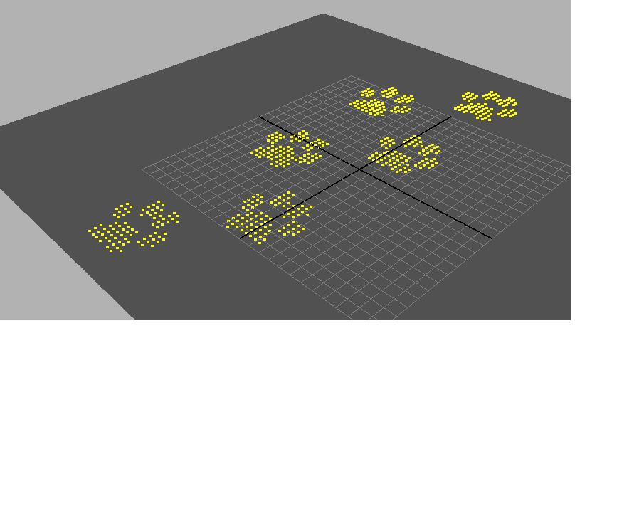

Надо выделить фейсы, на которые хочешь назначить изображение, потом применить к нему новый материал и на цвет материала кидаешь файловую текстуру. Я кидал на колор
Да так можно сделать, но тут не текстура, я хочу получить что-то вроде этого с помощью Paint Selection Tool заменой наконечника кисти. ryhrtur6.JPG
kwinto008
Да так можно сделать, но тут не текстура, я хочу получить что-то вроде этого с помощью Paint Selection Tool заменой наконечника кисти. Посмотреть вложение 202837
А альфа маску создать и подключить к инструменту выделения нельзя? точно не помню, но похожую задачу уже проходил.
