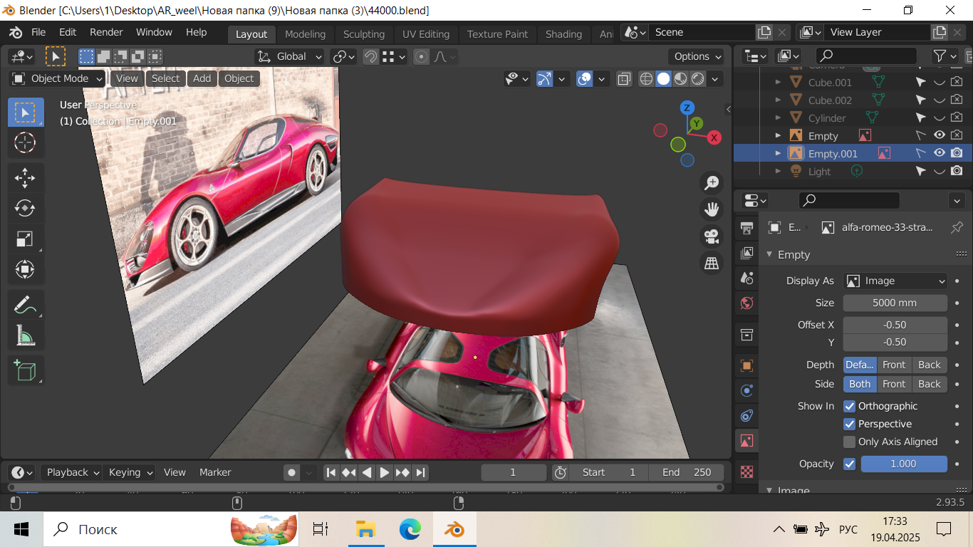

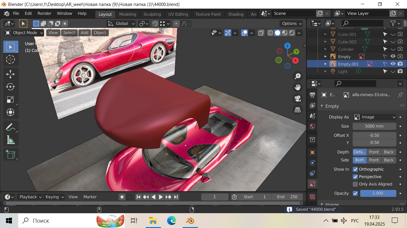

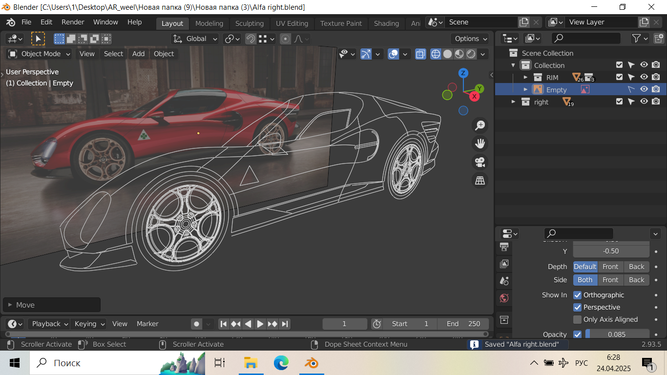

Если коротко, то: чертежей на эту "Альфу" нет. Просто, пользуясь как референсами, картинками с инета что-то выстроить можно. Но !
Это не будет полноценной моделью, "один в один".
Какие-то подходы намечаются.
И, всё же, чертежи..

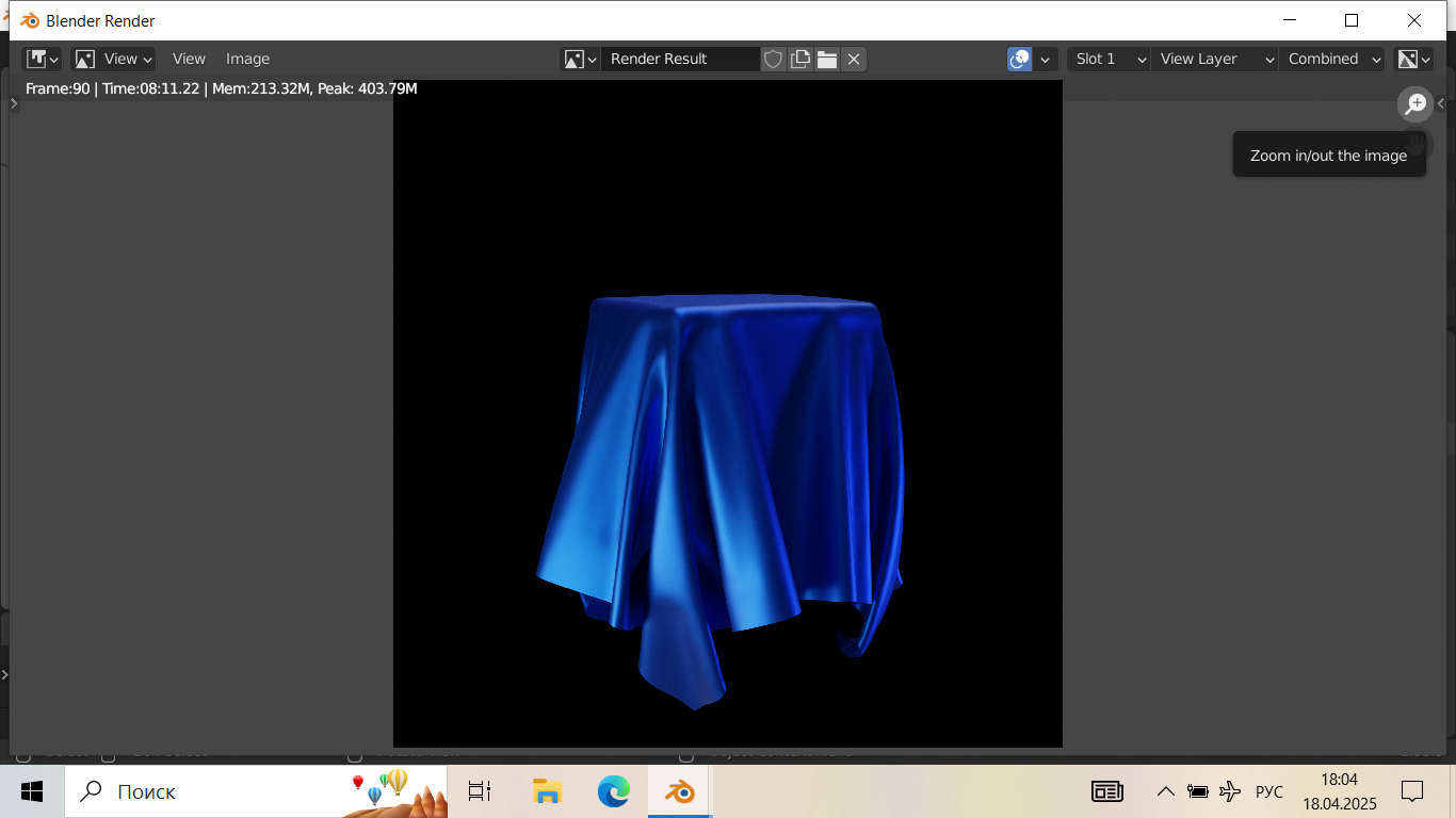

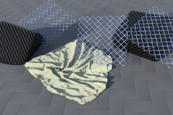

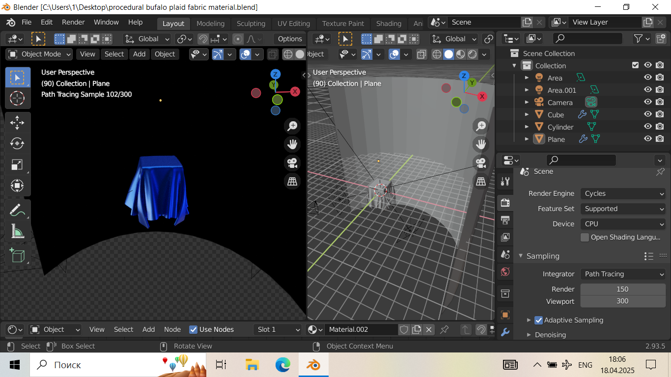

Вот: https://render.ru/ru/normalblender/post/26631 Целую неделю мучился с этими нитками. Эт жесть. Сделал всё, что мог. Теперь твоя очередь доделывать, чтоб круто было
Ну круто же, и это более универсальная логика, чем в варианте на который опиралась Татьяна. Ну да ни каждый отценит, Для обратного инжинерига, нужны инжиинеры примерно того же уровня, что и для прямого)))

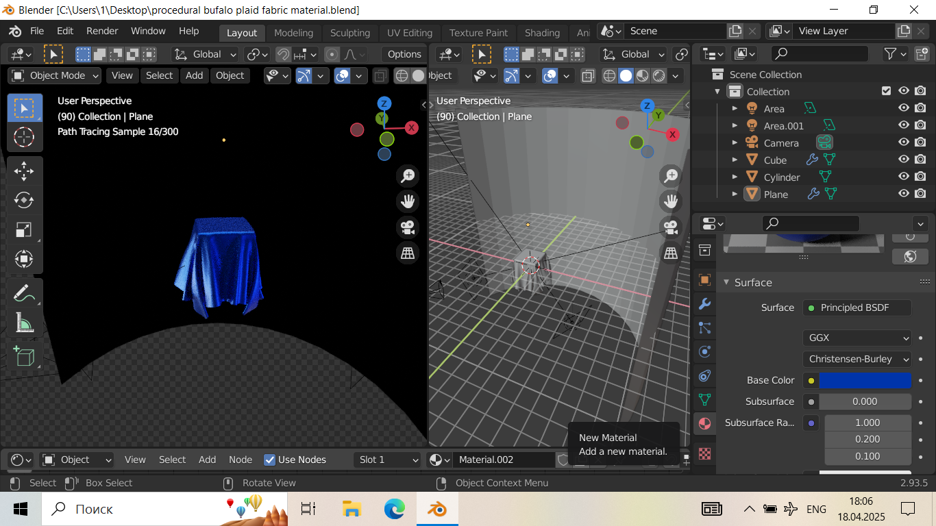

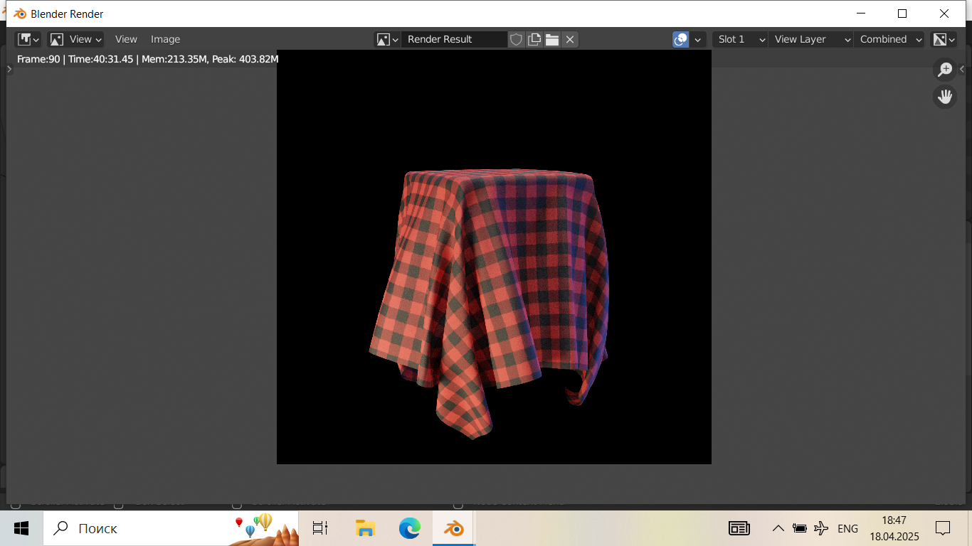

Универсальность. Хочешь - карбон, а хочешь - тряпка половая, а хочешь - сетка на забор. А хочешь - плитка на пол. И всё это один материал.
У меня есть стойкое ощущение что десяток универсальных процедурных материалов перекроет 90% потребностей художника. Дереволаминатпаркет, землятрава, каменьбенон керпичплитка, тканисетки. Останутся лишь сильноэксклюзивные рисункибуквы. Причем половина обойдется без развертки. Проблема лиш создать понятные унифицированные настройки для всех этих материалов. Собственно чем и берет субстансепаинт.

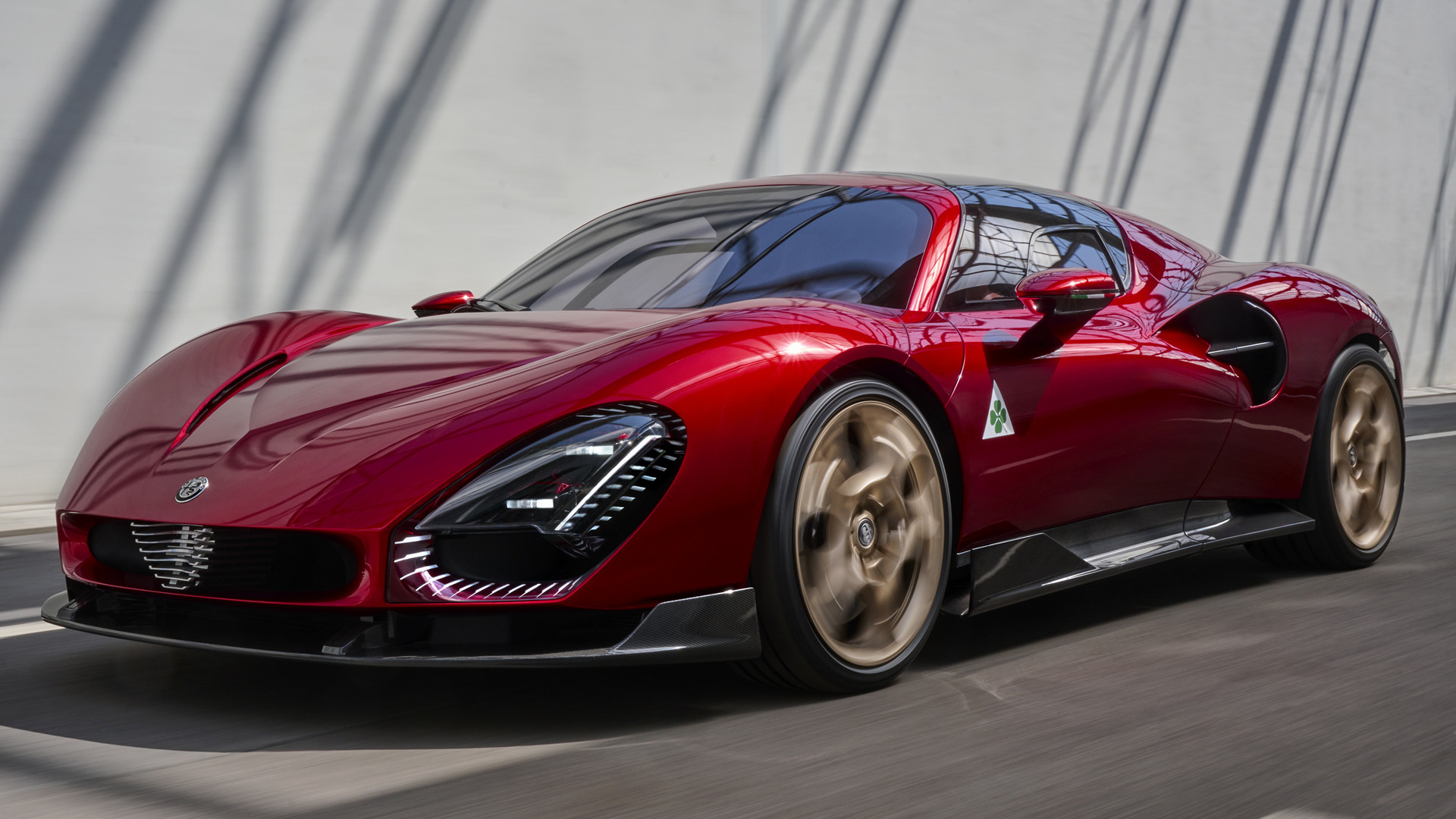

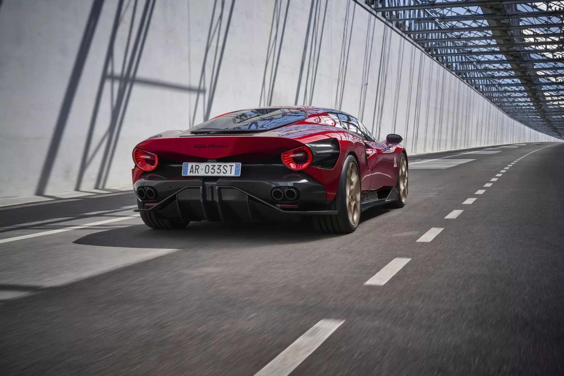

Вот это: carpixel.net-2023-alfa-romeo-33-stradale-119821-hd.jpg , a4OIX_xeDq2m47BYa9oL8GUFZlc-1920.jpg , это я так понимаю, всё-таки 3д. Сейчас нет времени, рассказывать, почему я так решила.

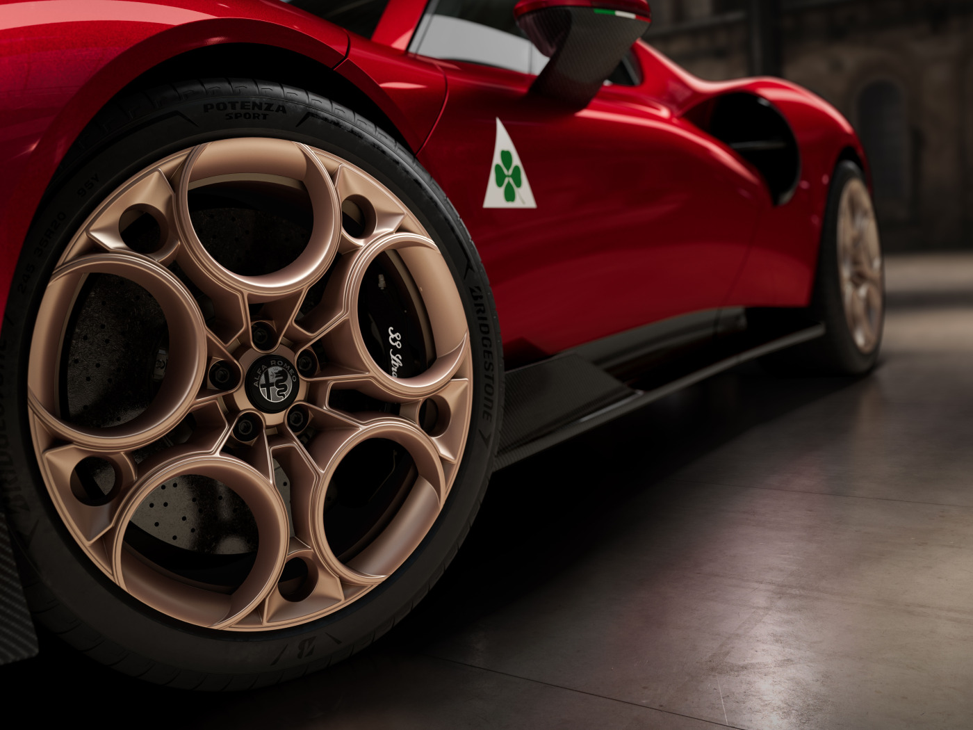

Но, вот это weel 1.jpg , alfa-romeo-33-stradale-alfa-romeo-33-stradale-2023-12.jpg , 2WJgmEURYN9piL2ynd--yD-BzFs-960.jpg , 5Rfiqp83WUqft4OoznuyAI1d-T0-960.jpg - максимум того, что вы видите, куда ещё детальнее?

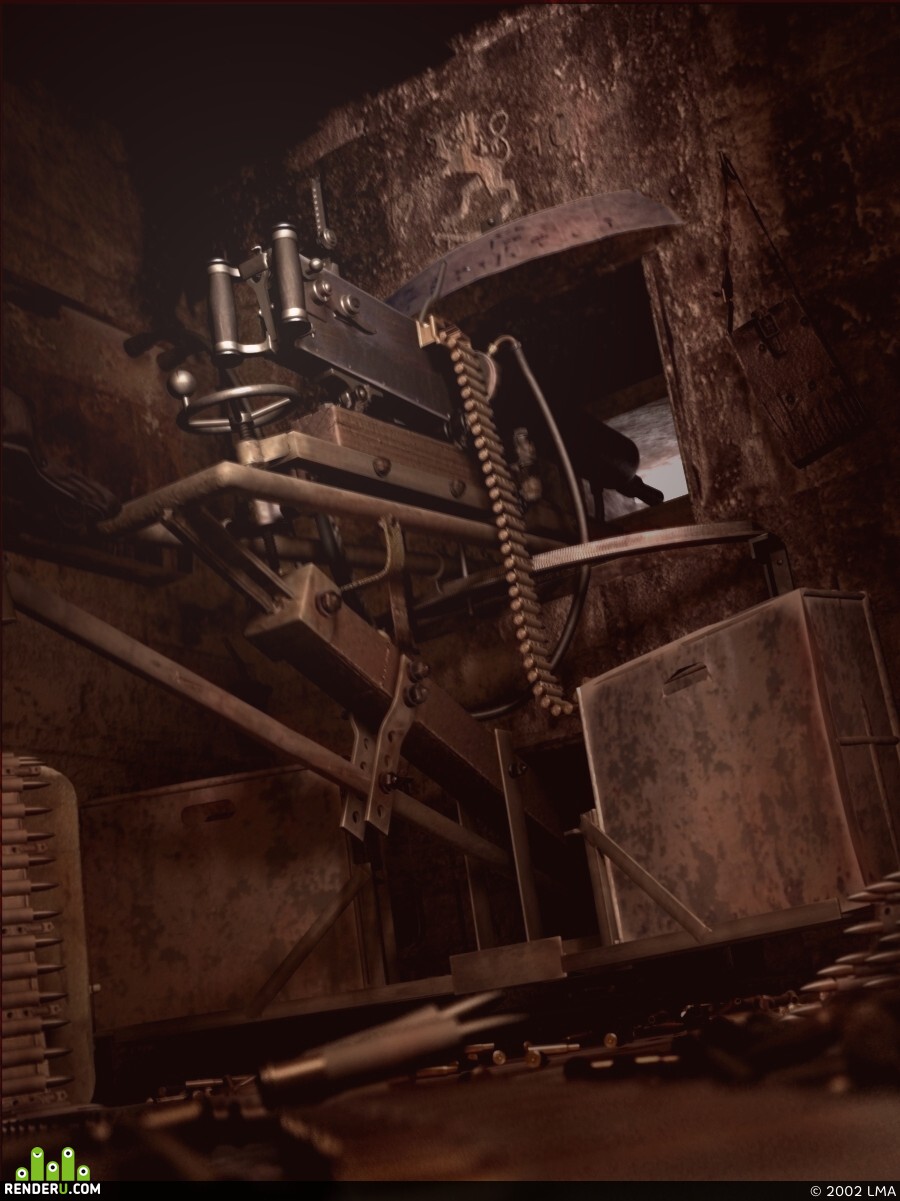

И, да, что-то у вас я такой "особой" детализации не замечала, хотя бы вот здесь: 58843.jpg
Что ж вы, любезный, заблюрили резьбу на гайках, и капсули на патронах "зажали", не от того ли, что показывать не чего?

То, что вы ее не заметили не значит, что ее нет. Я же сказал, неважно, что детализации не видно. Вы же модель делаете, а картинка с нее дело уже вторичное. Сегодня у вас такой ракурс и расстояние, что резьбы не видно, а завтра вам захочется крупный план показать, а он не получится, потому что недостаточная детализация не позволит. Итог - моделька не для любых случаев , т.е. наполовину негодная.
Ничуть. если бы вы глянули мою соседнюю работу (она более ранняя чем с капониром) https://render.ru/ru/gallery/artwork/1934
то увидели, что там не только капсюли есть, но и есть наиболее распространенная финская маркировка патронов изготовленных на финском патронном заводе VPT (Valtion Patruuna Tehdas) в городе Лапуа. А так же есть и год выпуска патрона. В общем там есть все. Гильза отдельно, пуля отдельно, капсюль отдельно, пороха только нет (мой косяк, про порох забыл). Есть как целые патроны, так и стрелянные с пробитым капсюлем.
И на указанной вам моей работе с финским пулеметным капониром патроны те же самые что и на этой работе. А блюр там чисто художественный прием, а не что бы чего то скрыть.
К слову, та работа с финским ДОТом была сделана 23 года назад на одноядерном Пентиуме 4 с 2Гб оперативки и 256 Мб видеопамяти в видеокарте. У вас ваш ноут по любому курче, так что не ленитесь. Между прочим, на том же Пентиуме сделаны и практически все мои работы в галерее.
Кстати, а у вас маркировка на детальках есть? Шильдики всякие и т.п. Она обязательно должна быть. Ну которою можно выяснить конечно. Я вот когда Купе Симоне делал, очень много всяких оригинальных шильдиков Дюзенберга в инете нашел и на нужное место в модели их поставил. Вам тоже это надо сделать, а то незачет. Ну и двигатель, подвеска и все остальное тоже должно быть. А то если у вас просто шкурка от машины, то это фигня, это не машина, это именно что только шкурка от нее. А машина это сложный механизм, вот его и надо в первую очередь делать. А шкурка она и есть шкурка...
З.Ы. Специально нашел сейчас ту старую сцену с ДОТом, резьбы на гайках конструкции станка там нет. Есть только на винте вертикальной наводки пулемета. Но, напоминаю, это 23 года назад на 2Гб оперативки. Если мне память не изменяет. там и без резьбы все еле еле крутилось и фиг знает сколько рендерилось. В самом же пулемете вроде есть там где должна быть.

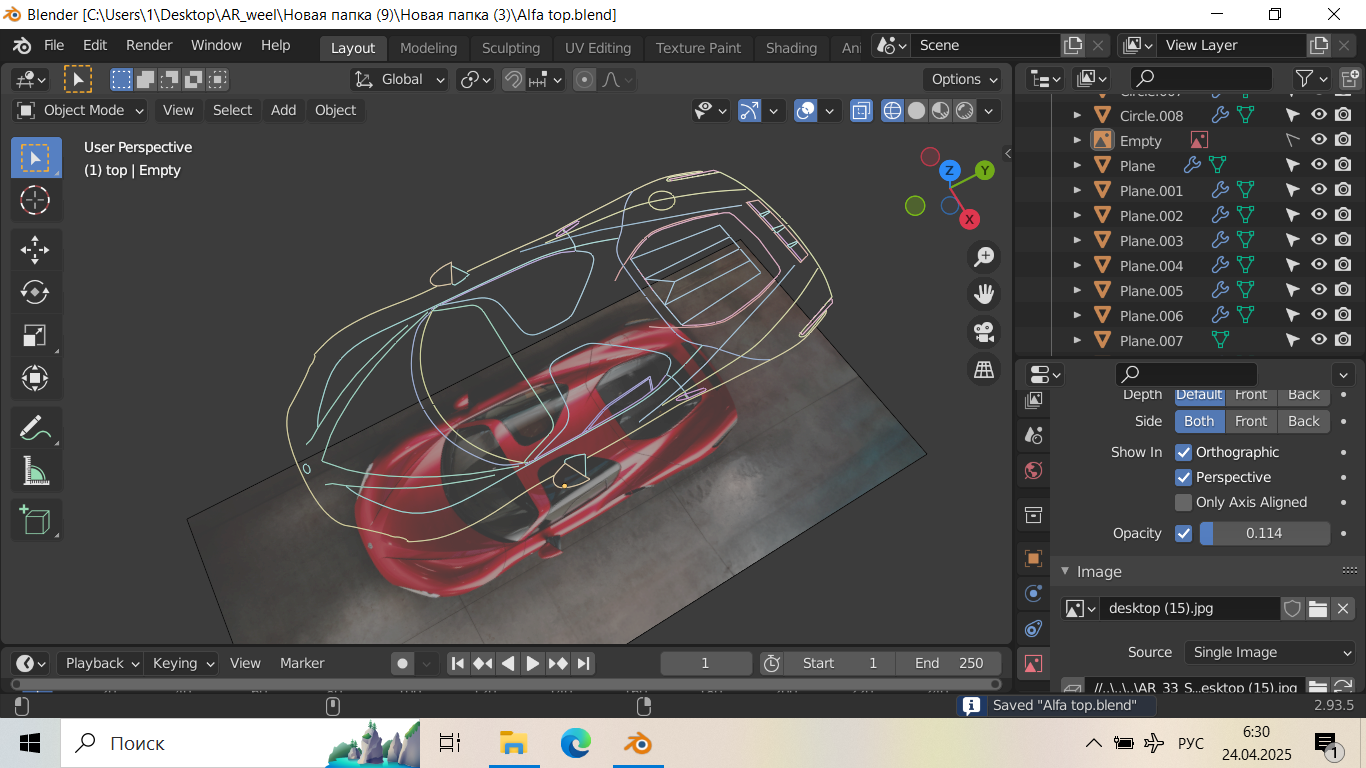

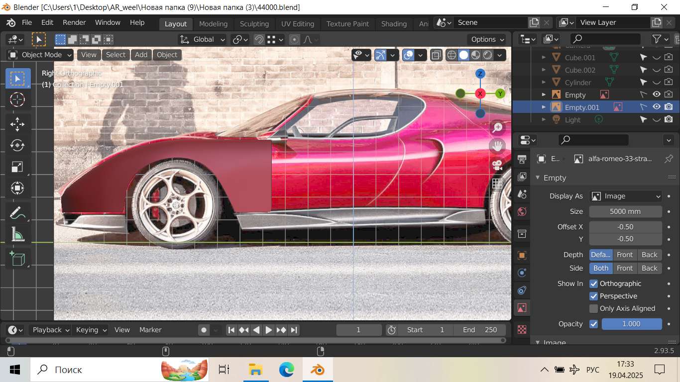

Я понимаю что мы сами с усами. И у нас есть гугл и божественныйютуб. Но способ моделирования по фото один в один есть. Причем более надежный чем моделирование по чертежам из интернета, кои на 90% обведенные фотки.
Мне попадалось подробное описание этого метода, давно, сейчас не могу найти, задолбался уже просматривать все подряд на предмет выяснения компетенции разных авторов. Суть в том, что фотки вставляются не в ортопроекции видов а в камеры. У камер настраивается фокусное расстояние как у фотки. Далее делается объект с реперными точками, длина ширина высота, положение колес, все точки положение которых можно строго определить и идентифицировать. По этому объекту выставляются все камеры с фотками. Ну да геморно...
Я скорее всего опоздал с советами, но может потом пригодится.
136
Blam в версии Блендера 2.79, и FSpy тот же принцип. Результатом этих программ - вид от камеры.
Однако, напомню: есть еще и искажения объектива.
Я же, "чертежик" собираю по фото.
229
Ну у современных объективов оно очень не большое, даже свой телефон наведи на какой нибудь шкаф, чтоб по краю посмотреть искажения. А машинки на длиннофокусники снимают обычно, там ещё меньше, сотые доли процента. Это всё значительно меньше чем перспективные искажения которых этот метод позволяет избежать. Хотя на длинном фокусе и перспективные искажения меньше. На мой взгляд это надёжнее чертежей с интернета, и это не я говорю, это Наиль говорил, он с фотками всегда сверяет, даже чертежи от производителя. Мне то понятно лень так морочится ради машинок, их и без меня смоделят)))
