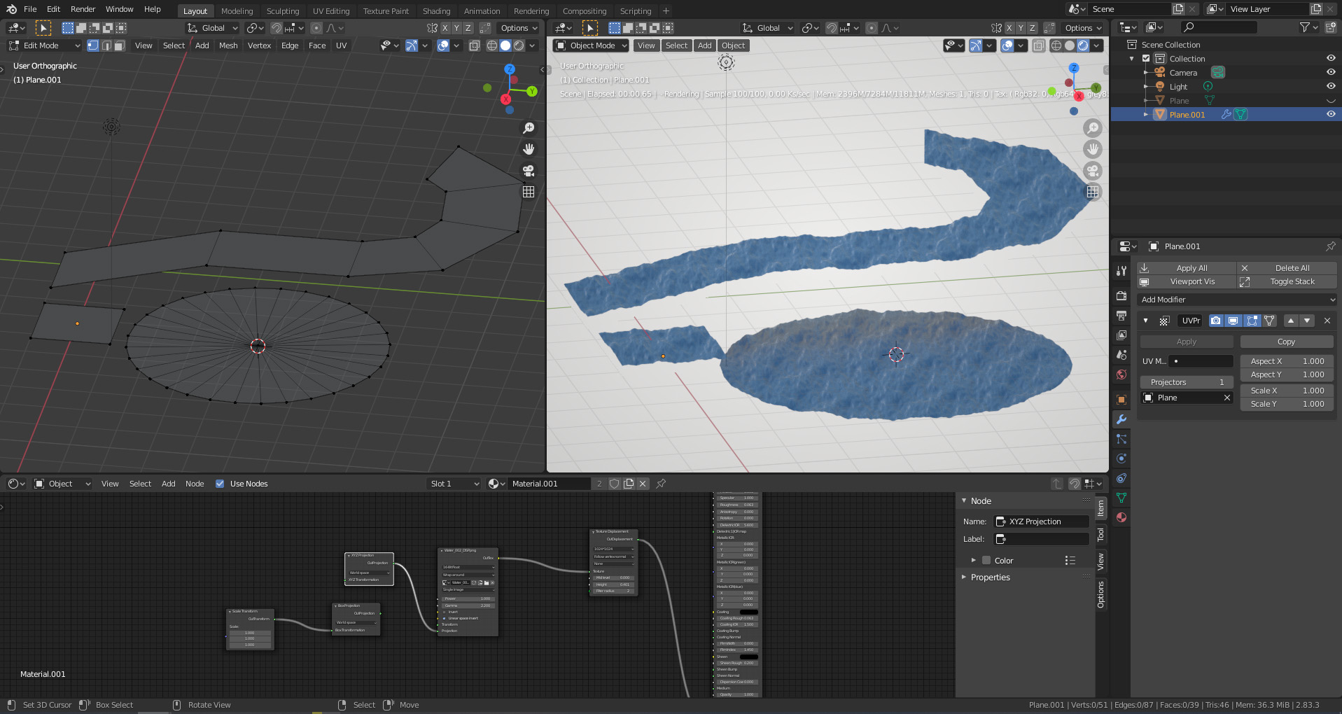

А зачем переводить потом в поли? я просто в максе не работал никогда и не очень понимаю, дисплейс который назначается через материал тем и хорош что у вас в сцене лежит просто плейн с одним полигоном, хотите речку из него сделайте, хотите лужу или океан, высотой волн и прочим вы управляете через материал
В блендере так по крайней мере

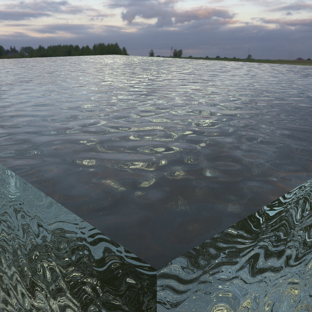

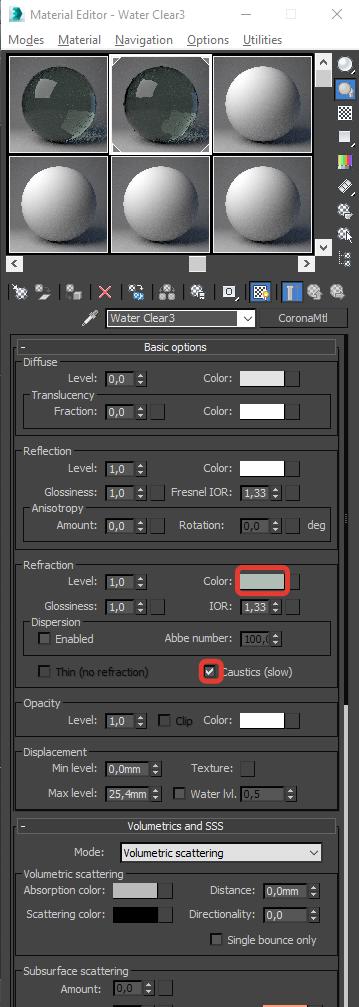

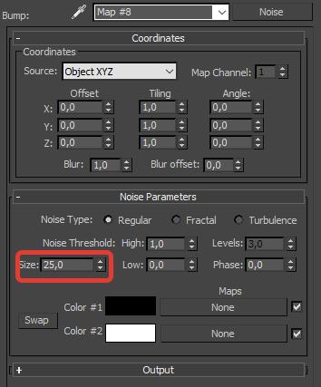

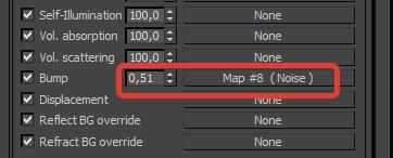

В итоге нужно получить легкую рябь на поверхности реки а не штормовое море, поэтому дисплейс здесь ни к чему. Обычный нойз в бамп. Только не на плоскость, а на бокс, чтобы был обьём. Подобрать цвет в рефракшн и поставить галку на каустику для реалистичности преломления света. вода.jpg 2020-10-23_13-02-43.jpg 2020-10-23_13-05-19.jpg 2020-10-23_13-05-44.jpg

В итоге нужно получить легкую рябь на поверхности реки а не штормовое море, поэтому дисплейс здесь ни к чему. Обычный нойз в бамп. Только не на плоскость, а на бокс, чтобы был обьём. Подобрать цвет в рефракшн и поставить галку на каустику для реалистичности преломления света. Посмотреть вложение 288800 Посмотреть вложение 288801 Посмотреть вложение 288802 Посмотреть вложение 288803
Андрей, всё верно что вы пишите и в уроке один к одному так написано. У меня будет 2 вида, один дневной, другой ночной с луной, если кто знает как хорошо создать луну, напишите пожалуйста, а если кто даст свои ХДРки, чтобы мне меньше мучиться, буду много благодарен так как я что-то совсем устал и нет никаких сил чтобы закончить, меня довёл мой комп у которого на 100% заняты оба диска и из-за этого я потерял работу, которую делал целую неделю и сохранял в автобеке, вот там она и пропала, а восстановить оттуда простым способом наверно нельзя.
