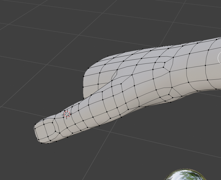

Моделю руки , большой палец готов, его просто скопирую на остальные и добавлю длинны, ногти отдельной моделькой сделаю
and-tux
Бронзовый спонсор
407
Посмотреть вложение 281633 Посмотреть вложение 281634
Ногти и пальцы лучше одним мешем делать, что бы было проще их выделить, их можно в группу добавить. Когда меши разные, то можно начать двигать тело и за быть выделить ногти, в итоге ногти останутся висеть в воздухе, по размеру они маленькие, поэтому можно сразу не заметить такой косяк. Хотя можно в любой момент дыа меша обьединить в один, ну и наоборот тоже можно.
