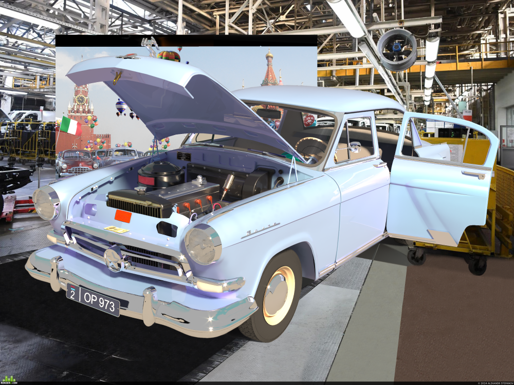

Я по поводу вот этого : 774415-1.png
Проблемы!

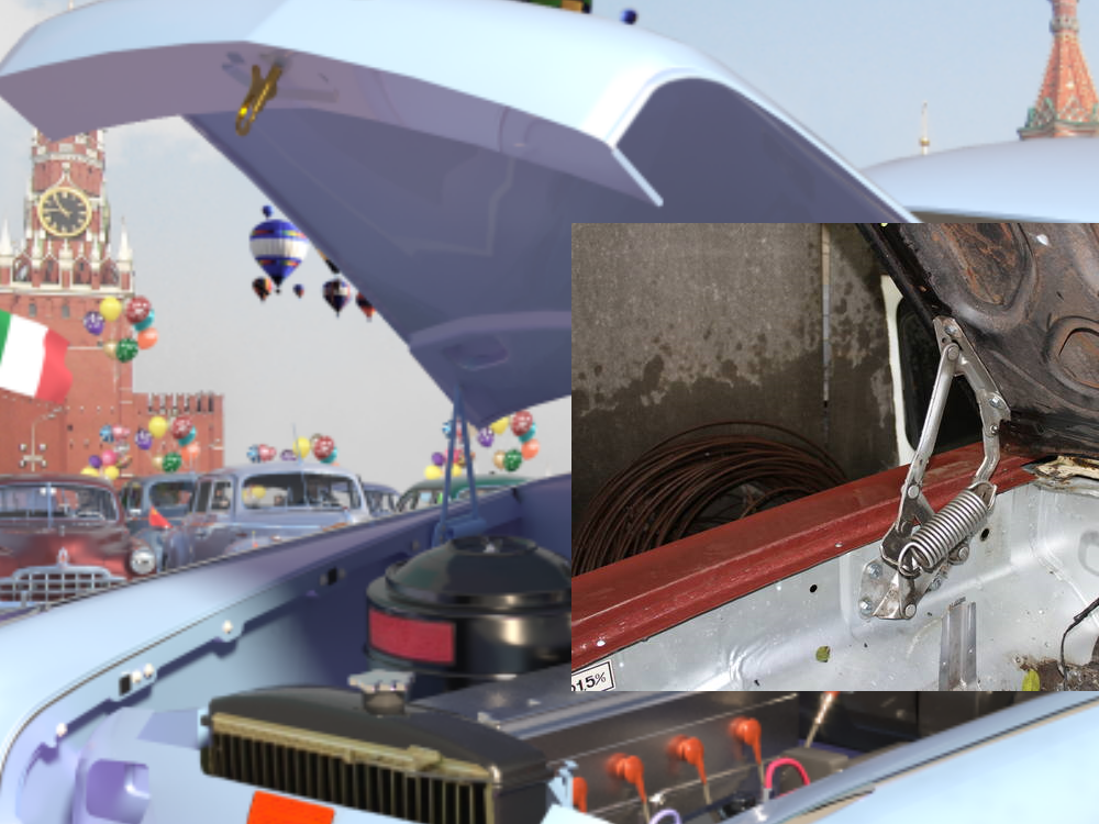

Замечаний воз и маленькая тележка, как по технической части, так и всему остальному.
Первое.. Ну, опять у вас всё, не то выжжено, не то пересвечено.
Бампер "Волги", корпус, как так?
Далее, коллаж, коллаж, коллаж!
На, задник поставили цех какой-то, идея хорошая, но! - криво поставленная машина, тележка эта сбоку. Выглядит нелепо. И, чужеродно.
По технической части. Это всё, знаете что?
Просто ерунда какая-то.

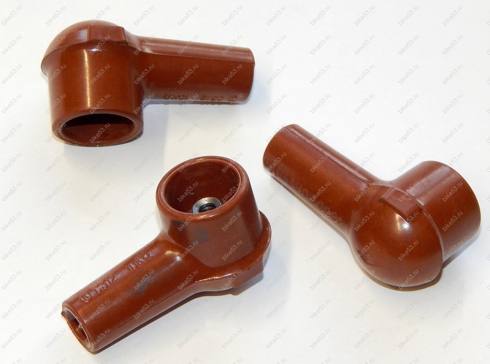

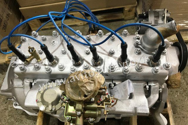

Куда там вставлялись свечи зажигания? Да и, сами колпачки свечей зажигания именно так и выглядели, да: novaya-golovka-bloka-cilindrov-gaz-21-5-bg.jpg , 85689084.jpg
Катушка зажигания, похожая на шприц, головка блока цилиндров двигателя, крышка верхняя блока цилиндров, всё не так, всё безграмотно!

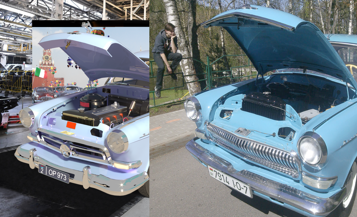

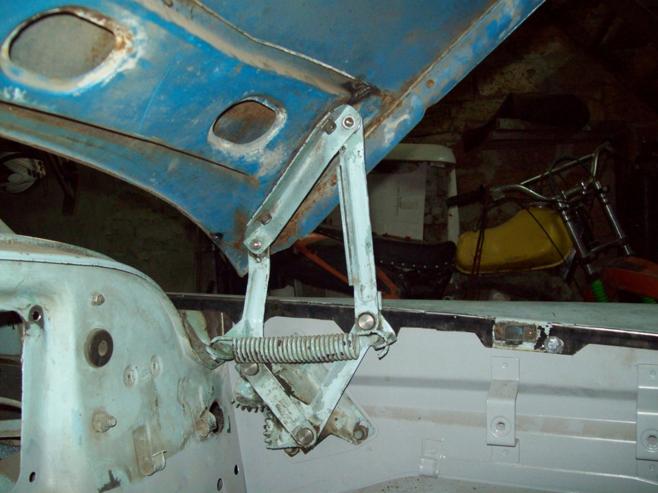

Шарниры!
Но, они не крепятся к капоту в одной точке, что левые, что правые!
И, потом, продемонстрируйте, как это должно закрываться всё!

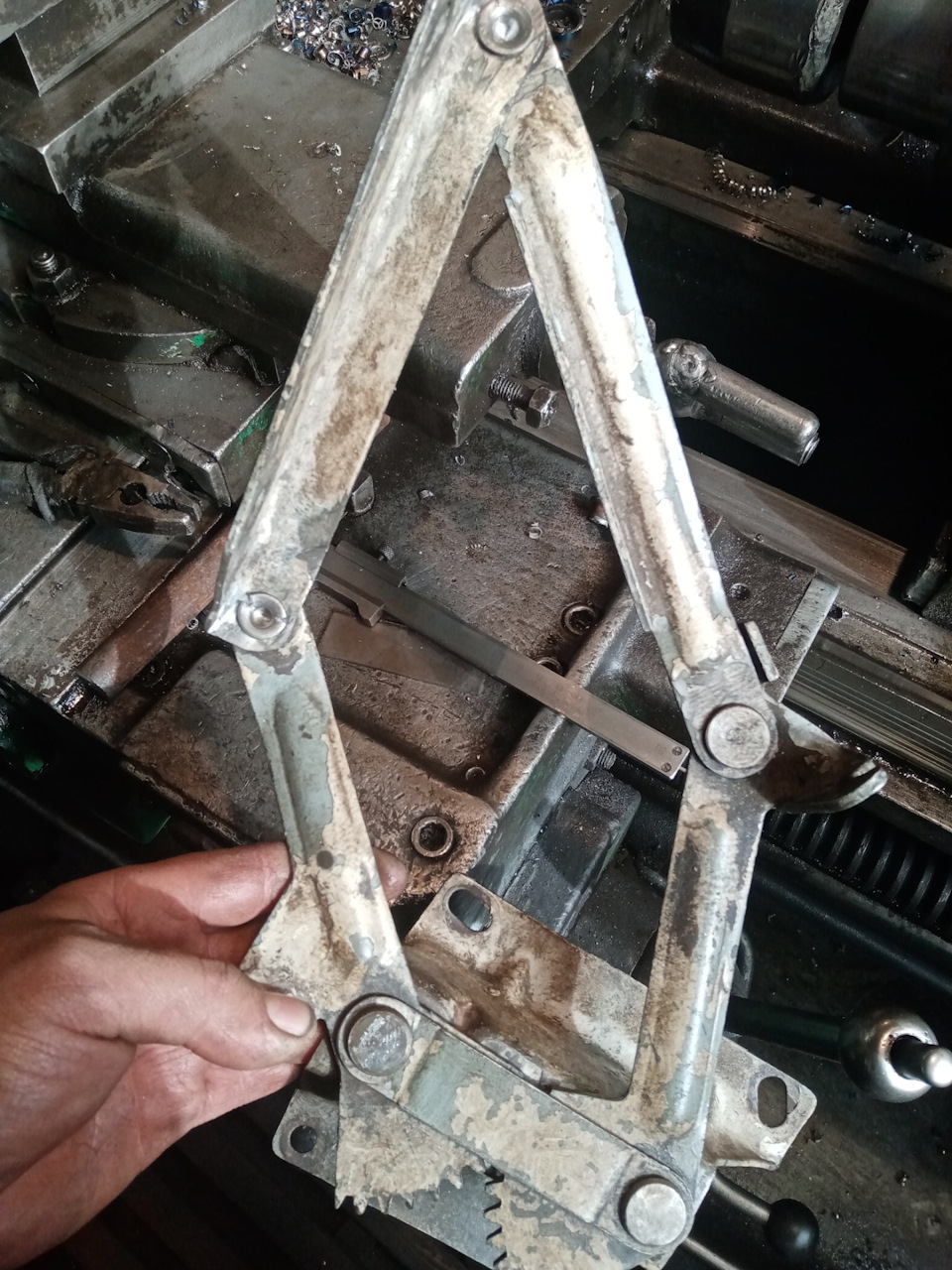

Кронштейн петли под углов в настоящей машине, под углом!
Конструкция петель такова, что закрывается капот осаживаясь вниз и уходя назад, к лобовому стеклу. Пружины, не стали доделывать, ручками, выглядит нелепо! К чему они крепятся там?

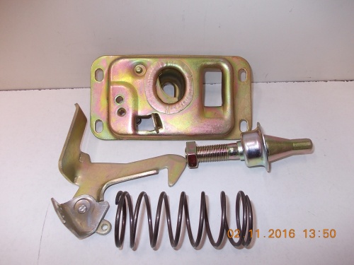

Замки капота, да и сам капот. Вы хоть понимаете, что ваш капот никогда не закроется!
Причина? капот не имеет продолжения у реальной "Волги", как у вас, в виде "полочки", там утоплены детали замка во внутрь.
Да и, сама верхняя часть замка выглядела вот так: 109591.jpg
Итожим.
Невнятная картинка, технически безграмотная, сделанная в обычном вашем стиле - " наотшибись ", незнание что для чего в машине и как выглядит, не желание или не умение пользоваться реферами.

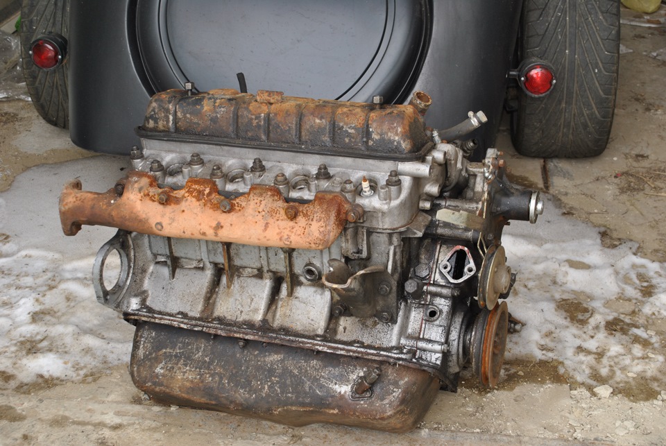

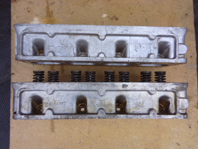

Что касается вашего двигателя, то, это даже не ГАЗ 51. Так как у реального 51 моторчик другой. Да и свечи зажигания там были с верху 531c964s-960.jpg , WgAAAgGo_eA-1920.jpg .
Этот двигатель стоял во дворе соседа за деревянной оградой, там же находилась и немецкая овчарка по имени Пальма. Будучи тогда ещё пацаном, я заходил к ним во двор разглядеть этот мотор и мне даже в голову не приходило, что злая овчарка, которая была больше меня, могла меня загрызть, не оставив и косточки, но почему-то Пальма приветливо виляла хвостом и мы стали с ней друзьями.

LmAAAgCzLeA-960.jpg - вот как он их держит, вот так они и приаттачены к капоту 2040ccas-960.jpg
А, теперь прикиньте весь геморрой - с пивотами, и прочим..
Чтобы капот закрывался как здесь:
774415-1.png и это:
Не поторопились ли вы как всегда со своей разгромной критикой? Поторопились как всегда! Обсуждать все ваши пункты глупо и бессмысленно, например "закрывается капот осаживаясь вниз и уходя назад, к лобовому стеклу" - бред, я потратил целый день чтобы проверить ваше утверждение, посмотрел много видео с открыванием капота.
