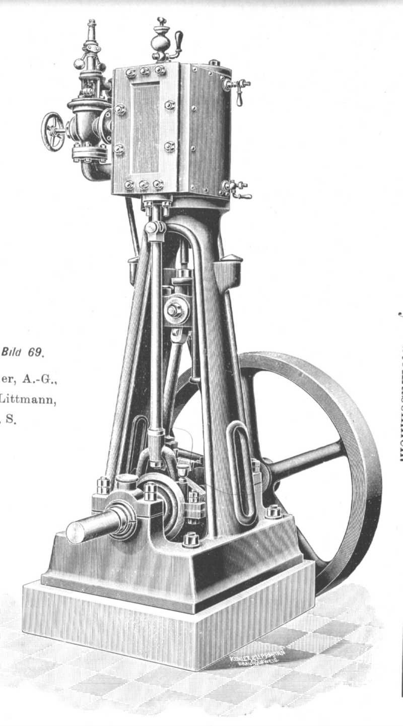

1. Привод подъемного механизма обязательно должен быть единой конструкцией, цилиндр с поршнем и коленвал с шестернями должны быть на единой раме. Это принципиально т.к. там жесткая передача требующая неизменности геометрии, для чего нужна жесткая и массивная общая чугунная рама что бы гарантировано обеспечить отсутствие геометрических искажений между поршнем и коленвалом при нагрузке. А раздельно такие узлы делают в случае гибкой передачи типа цепной или ременной, но это не тот случай.
2. Шестеренки в 19 веке так же обычно делали с украшательством, более замысловато нежели современные шестерни. Как пример, картинка 1.
3. Так же прилагаю прикольный стимпанковский вариант паровой арматуры, картинка 2. Если нужно, то могу скинуть эти модельки в формате .obj или .fbx с текстурами. или в формате .blend, на выбор.

Я тут пересматриваю ваши референсы, и на много лучше понимаю как это вообще должно выглядеть в ту эпоху. Однозначно перемоделю, и не только этот механизм. Там ещё привод компрессора, и привод вытяжки. осталось найти время на это.
