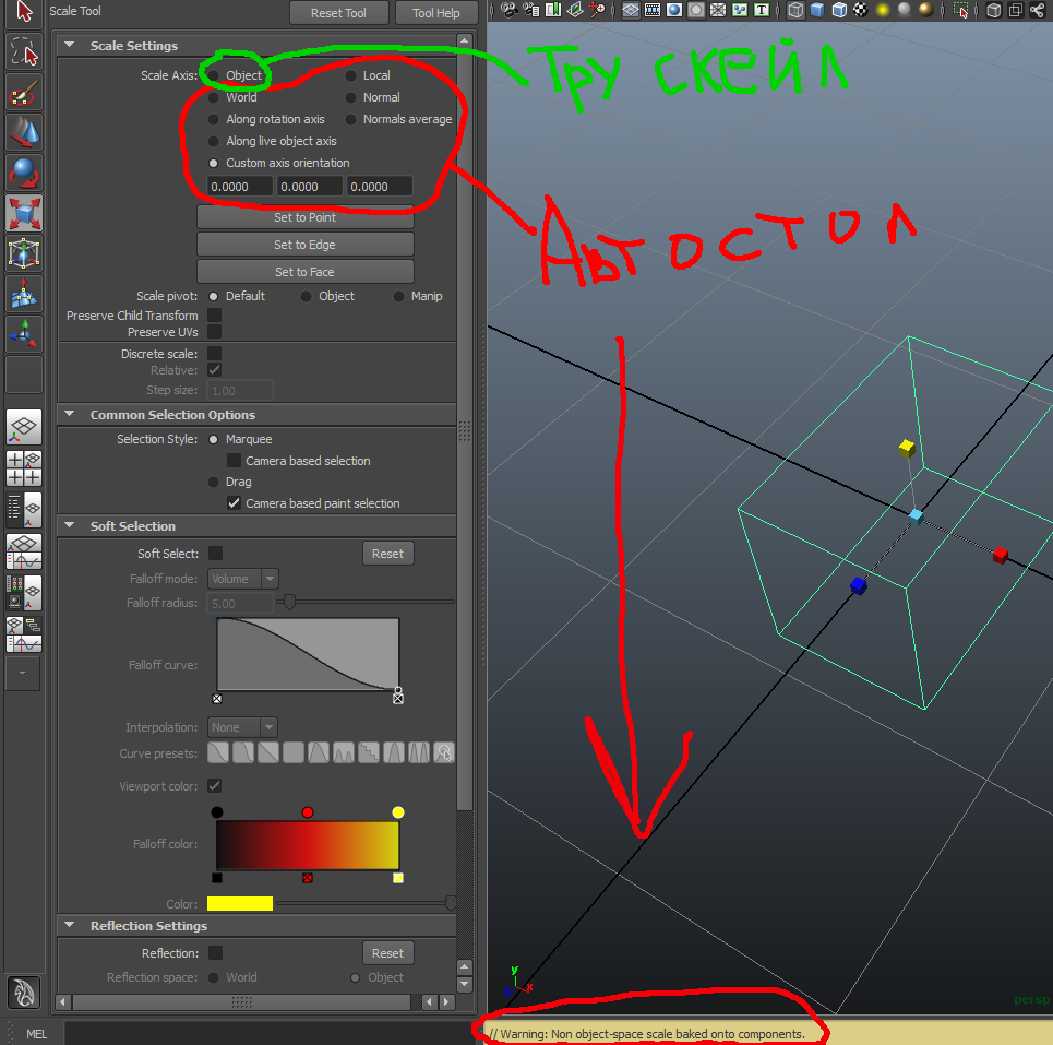

Вот отличный способ как тебя убедить:
xform -q -m;
показывает матрицу трансформации, смотри в каких скейлах она меняется, а в каких нет.

setAttr "pCube1.scaleZ" 0.818;
Так как вот эта команда устанавливает скейл в object space
Это часть сборной матрицы. Там есть ещё ротейт и shear.
А вместе они формируют матрицу которая сделает скейл по произвольной оси.
M = SH * S * R
где SH - shear matrix
Майскии матрицы подробнее http://download.autodesk.com/us/maya/2011help/CommandsPython/xform.html

Если изготовитель пилы Автостол - есть шанс остаться без ноги. Про это и тема!
Лучше скажи, пожалуйста, как связаны ноды polyCube, pCubeShape и pCube?
pCube - трансформ
pCubeShape - сетка
polyCube - рожатель куба
А связи в Гиперграфе.
К чему вопрос?

Поясню почему "рукалицо", откровенно, раз уж ты на личности решил перейти.
Проблема состоит из двух вопросов:
1. Почему происходит поломка?
2. Что делать чтобы не ломалось?
До того как я встрял в тему со своими рассуждениями "школьника" мне уже было ясен ответ на первый вопрос. Я прочитал тему, открыл майку и стал смотреть что там происходит - почему ломает. И понял достаточно быстро, потому что намеки уже были в теме. Понять было не сложно.
Интересней был ответ на второй вопрос - что делать чтобы не ломало и решение я предложил. И второй вопрос намного интересней первого, потому что первый вопрос очень простой. С ним действительно всё просто, если внимательно посмотреть что там происходит.
Я стал обсуждать второй вопрос как наиболее интересный, ты же периодически сводил обсуждение к первому вопросу и я несколько раз тебе снова и снова подробно объяснял почему ломает.
И после двух дней ты говоришь финальное: "ломается потому что это фича, а чтобы разобраться надо смотреть исходники".
И одновременно ты критикуешь вариант решения. Но как выяснилось, ты не понимаешь причины проблемы. Но её решение ты критикуешь.
Я понимаю что я задеваю твоё самолюбие, но твоя критика решения проблемы имеет мало смысла, если ты не понимаешь сути происходящего. И что странно - причина поломки очень простая, понять просто. Или может ты так троллишь? Мы все с любым опытом можем неожиданно тупить в простых вопросах, это бывает. Просто разберись сперва с первым вопросом. Я своей помощи тебе уже не предлагаю, какая может быть помощь от "школьника"))
Я не хочу сраться и оскорблять тебя, просто скажу тебе по дружески - если разберешься, то получишь интеллектуальный кайф, если допрешь до того как пофиксить - вообще оргазм))) А сраться это не интересно. Постижение истины - намного интересней. Да звучит пафосно, но лично я реально кайфанул от темы.

> Чем отличаются аффинные преобразования от матриц трансформациив maya?
Ничем. Любое аффинное можно воспроизвести через майскии матрицы.
> Почему, если делать такой фокус с кубом, но с помощь wrap деформера, куб не ломается?
Потому что нода создаётся. Это правильный вопрос для понимания причин.
> Как работает анимация в maya и как осуществляется переход системами координат?
Путаный вопрос, в анимации же нет перехода системами координат, сперва инструмент пересчитывает трансформы в объект-спейс, потом уже анимация. Я так понимаю, иначе-то как?
С анимацией тут кстати показательный момент:
Как анимировать такой скейл по любым осям (по мировым допустим). Где ты ключи ставить будешь?
А проблемы то собственно и нет никакой.
Согласен, разошлись на пустяке, проблема - это громко сказано. Есть инструмент и у него есть такая косячная реализация. Каких-то катастроф от такой реализации не ожидается, в майе как известно есть несколько вариантов сделать одно и тоже.
Говорим мы собственно об инструменте - скейл по любым осям (любым не объектным), что само по себе вещь нужная. Жаль что так безобразно реализовано.
