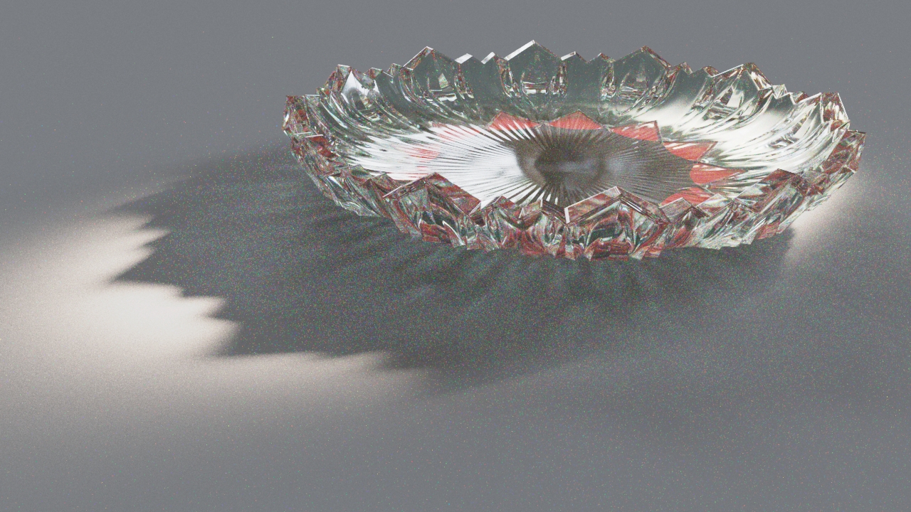

Дамиен, вот час с копейками
Кронштейн, а вот, что я говорил. Каустика без света
Похоже, что еще и через 10 часов рендера толку все-равно не будет. Вывод может быть и такой, что в ваших бета версиях создатели Короны и не дали полноценного инструмента, ведь они еще не заработали на ней миллионы. Вполне возможно, что если обратиться к ним с вопросом, то ответят что в лицензионной версии все работает, приобретите! Прочитал несколько уроков и во всех есть определенная недоговоренность, чувствуется что рекламируют и недоговаривают что в бета версии хорошего результата не будет. Да и час с копейками слишком много, Миша все это знал, поэтому наверно и советовал не терять на нее время. Каустику от стакана на своём столе я видел яркую, четкую, хотел вам показать, но вот мой фотоаппарат сделал фото 4000х3000 jpg и совершенно без видимой каустики, видимо он тупой как и Корона и нет смысла вам его показывать.

да видно ее там в короне, только тусклая.
Карен как ты добился такого результата у короны? Покажи настройки? Может дело в железе?
эта сцена, которую я выкладывал "ваза_2016"
