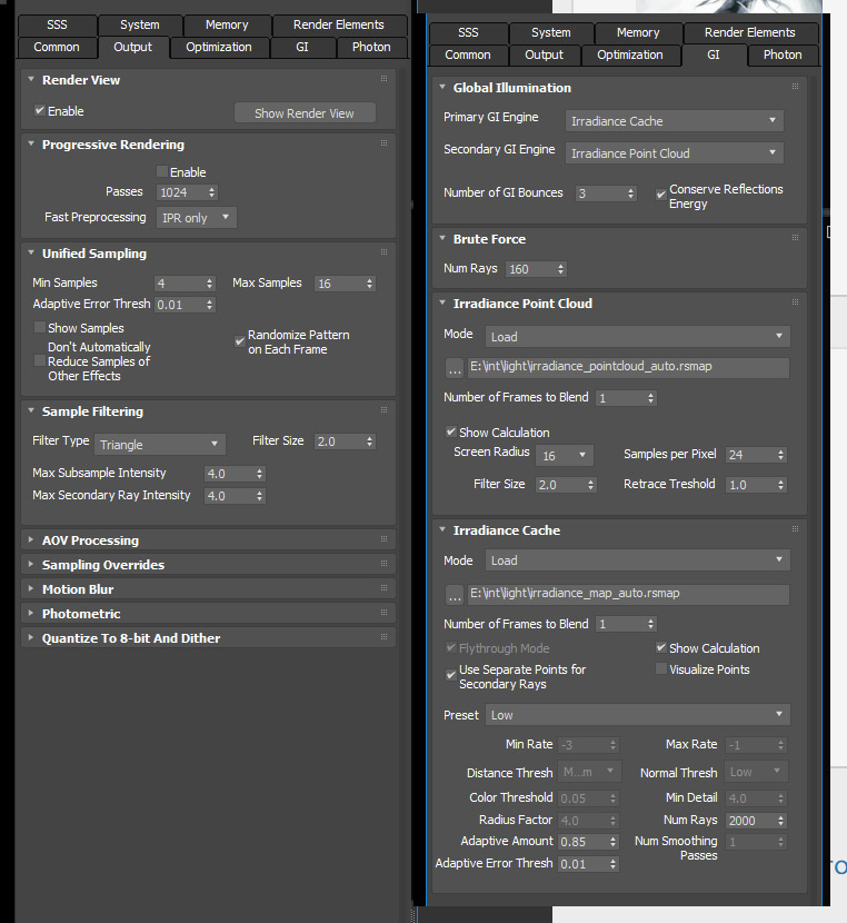

бывало такое. Ничего не понимаю в максе. В общем
Поиграйся с этим
выше сэмплинг мин макс
1 - 0.001
2 - можно врубить эту галку и не будет адаптивного расчета на сэмплинг. Посмотри будет ли флик
3 - я бы кратное 2ки ставил (128 256..)
bounce подними до 4
Ну и потом если кешил глобалку нужно настройки смотреть. Тут не вижу
Можно еще глобалоно поднять семплинг на рефлектах в оверайдах

спасибо. Интересно. =)
наверное все-тки криво сработал этот перегонщик. ну да ладно
настройки глобалки видно
расскажи подробней, почему?
тоже не согласен. Даже в реальности после второго отскока свет так тухнет, что его мы не видим. Я решил по совету Неважно обойтись только первичкой, и высветить тени в нюке. Надо потестить этот момент
