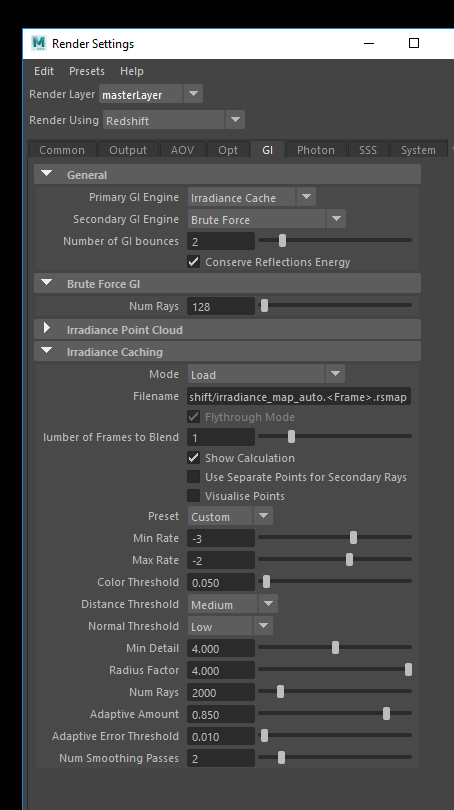

203
Неважно, у тебя много опыта. Сколько ты обычно ставишь семплов? Я считал
вот так
но фликает. Я порталы снаружи стен ставил и светил дом с текстурой
Nevajno
27
вот так
Зачем на вторичный енжин ставишь брутфорс?
Попробуй либо просто ирадиансом (ребилд), либо на первичный брутфорс, на вторичный кэш (но это для анимации советуют, а не для статики).
И что-то как-то темновато получилось. Добавь яркости у энвиронмента или через порталы подрули...

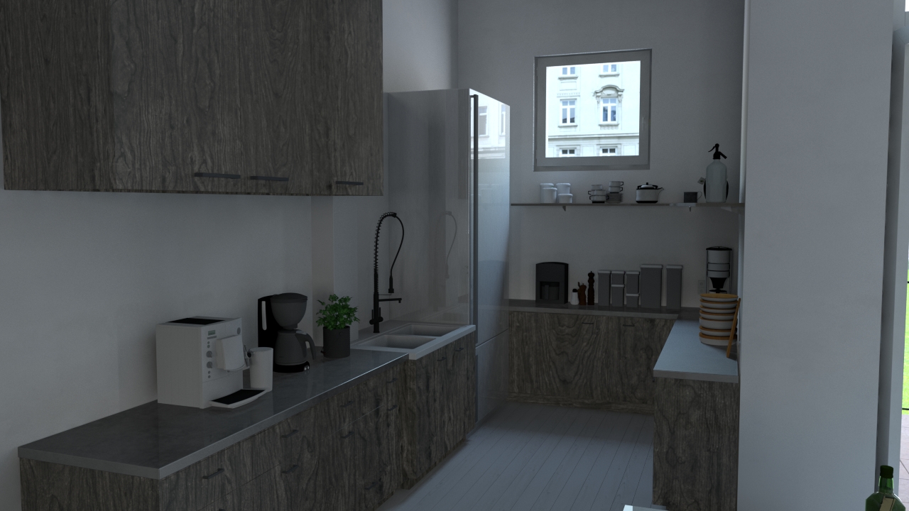

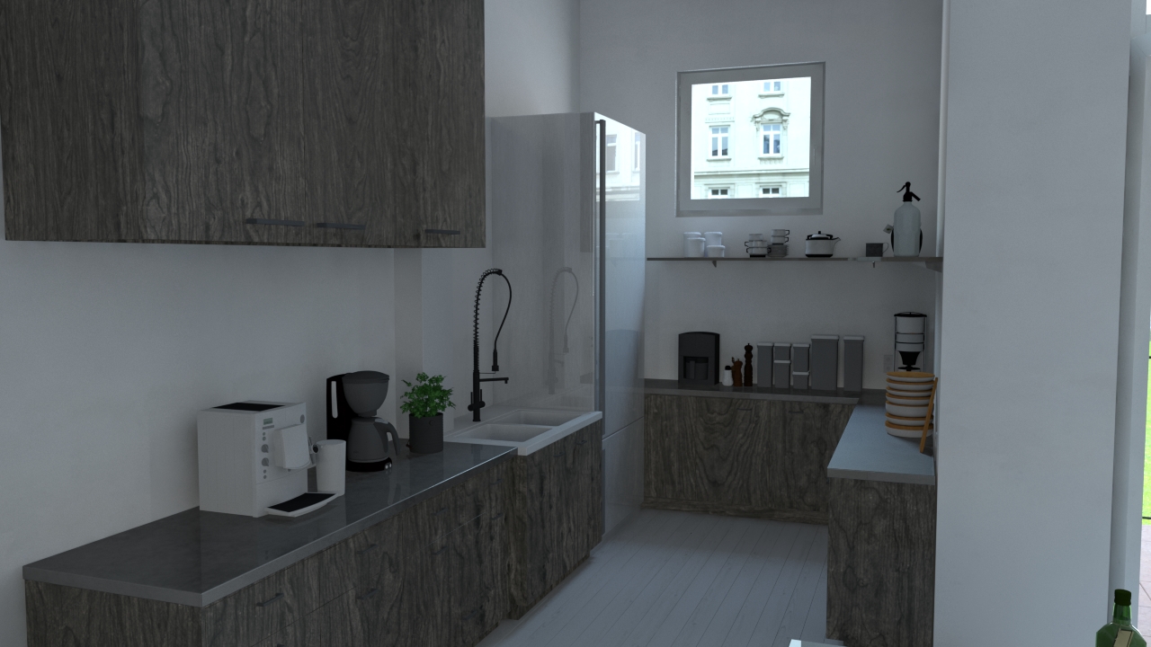

ну прошлый видос за сутки посчитал - 700 кадров
а эти 500 за 97 мин
настройки те же, почти
без вторички
с ней
в ментале можно было фотографиком выбелить тьму, а здесь нет такого, только наоборот темнее делает
Nevajno
27
а эти 500 за 97 мин
без вторички
с ней
Это всё легко подправить в программе композа. А если рендерить по слоям и с масками, то вообще можно много чего сделать.
