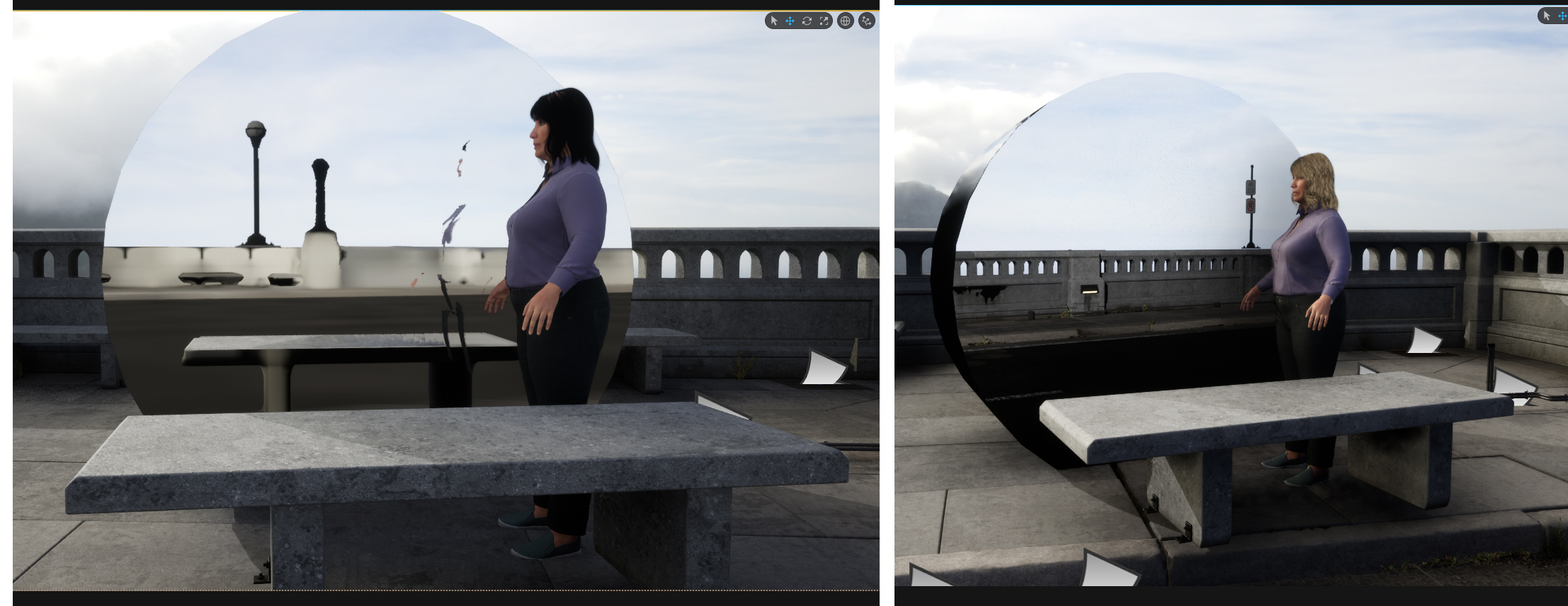

А трасировка - тю тю депрекейтед. У вас включается трассировка, Санекум?
слева люмен справа RT
