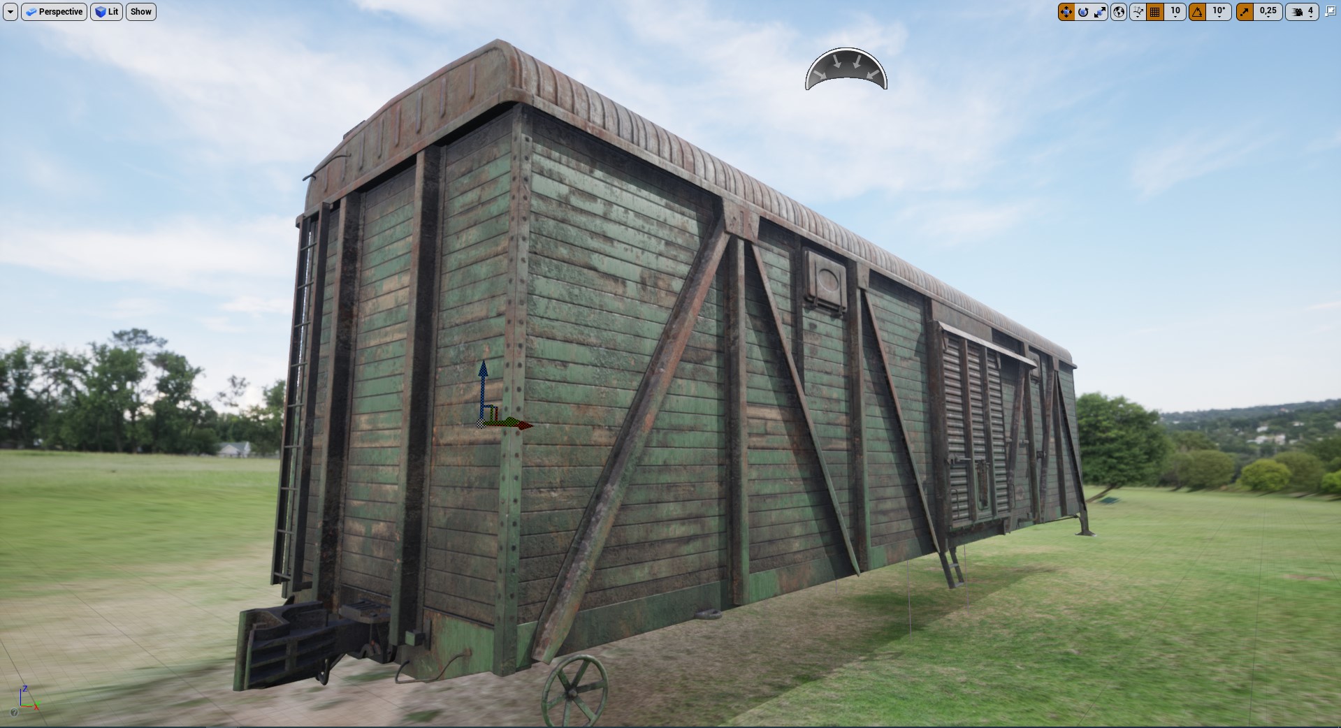

Сделал наконец развёртку для вагона, и запёк основные карты, далее приступаю к самим текстуркам, в Unreal Engine для материалов я использую метод Material Layers поэтому в Substance Painter нужно рисовать не сами текстуры а маски для материалов.
Каждая маска при экспорте пакуется в свой цветовой канал, и уже в редакторе движка выбирается нужный канал для каждой маски, такой метод позволяет экономить на текстурной памяти потому-что в итоге можно использовать мегасканы или любые другие текстурные наборы с более низким разрешеним повышая общий тексель за счет тайлинга
Сейчас поверх всего ещё накинута нормалка которая получилась в результате запечки, сейчас она в 4к, в конце я её перепеку в более низком разрешении использовав второй UV канал, за счет использования оверлапов общий текстель останется прежним, но можно будет уменьшить разрешение карты до 2к
Ну и быстрый тест материалов, дальше буду детально работать над каждой картой
Хотя и работаем в разных программах, я в Максе, вы в (Браше?), но общее всё-таки есть, поэтому вопросы: 1. Для фона я использовал картинку с собором Сакре Кёр, поначалу думал что это чистая фотография, но небо на ней казалось странным и стал гадать - подставлено ли оно в фотошопе или такой эффект камеры. Так как на вашем небе очертания облаков похожи на мою картинку, то вопрос первый - у вас ХДР и наверно да, тогда вопрос второй - от вагона на земле тень, за счёт чего? Под вагоном есть плоскость земли? И общий вопрос - сколько времени шёл этот рендер?

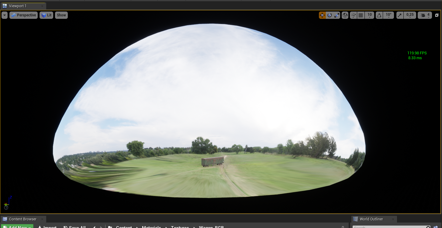

В данном случае изображения сделаны в Unreal Engine, в нём есть специальный объект HDRI backdrop, это полусфера с настроеным HDR материалом который работает как окружение, излучает свет, даёт отражения и принимает тени от других обьектов. Сама HDR карта стандартная которая идёт в комплекте программы, но при желании ещё можно заменить на любую другую.
В оффлайн рендерах (корона, вирей и т.д.) такой-же эффект достигается использованием Shadow Catcher материала, суть в том что вы настраивает себе карту окружения, ставите машину, под машину ставите простой плейн и кидаете на него Shadow Catcher материал, при рендере плейн будет исчезать но тень от машины которая падает на плейн будет оставаться и смешиваться с окружением
пример тут
Так Unreal Engine работает в реальном времени там нет "классического" рендера я просто сделал скриншоты. В маленьком разрешении сцена работает в 120 кадров в секунду, это 8.33 миллисекунд на один кадр в Full HD выходит примерно 85 кадров в секунду
пример тут
