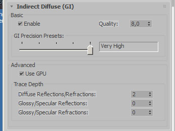

вот, кстати еще что:
в максе появилось вот это
а в майе есть только gi prototypе, так вот вопрос:
считается ли этот прототип GPU, если нет - то как заставить его считать через GPU?

это же скрин из старой майки...
