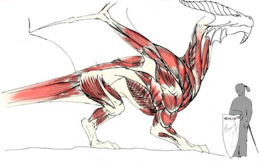

а еще у плечей крыльев нужны мускулы, все таки махать таким крылом оч сложно физически.
стоит так же промоделить суставы на крыльях. стрелочки тут были не для вас, а для другого юзера давно

Привет всем! По поводу головы, в целом мне нравится. Замечание только такое- очень мало плоти и мышечной массы. если посмотреть на открытую пасть то видно что зубы находятся практически на самой границе челюсти. Плоти, мягкой ткани вокруг нет совсем. Передние зубы на нижней челюсти и на верхней, выглядят очень хрупко. Посмотрите на пасть крокодила.
Конструкция самого крыла у вас лучше чем показал Skif , но ошбка в том что вы не совсем понимаете, ведь это как у летучей мыши лапа и кисть лапы с перепонками. В кисти есть фаланги которые то же сгибаются. Суставы в основном шарнирные они имеют утолщение, поэтому хорошо выделяются. Согласен с тем что у вас нет мышц которые должны быть очень развиты у всех пернатых, это грудные мышцы. Хотя у вас не совсем типичный дракон у него нет передних лап он наверное по своему строению ближе к птицам или к крылатым динозаврам. Но у вас строение крыла больше похоже на летучих мышей. Так принято изображать у всех драконов кроме Китайских.
Swordlord
1 727
Хороший дракон. Но надо понимать, что крылья - это руки. Соотвественно, должны быть сильно накачаны грудные мышцы, а не те, на спине, что вы нарастили сейчас. Спина сначала была лучше. )))

Про контракторные мышцы крыла (те, что к груди крепятся):
Мне нравится такая английская фраза: His muscles is going insane. В общем, простите обьяснить будет нелегко, а нарисовать сейчас не чем, даже мышки нет. Но, обратите внимание.
Бедный дракоша голодает, Вы же ему и чуть-чуть места для пищеварительной системы не оставили. Очень бедный! Видать с такой грудью ему воздушного питания вполне хватает :)

С мышцами проблемы из за того что никогда раньше их не делал, без понятия как что и куда крепится) вообще мышцы которые должны работать в движении, ноги там плечи, я планировал выделять уже в максе.
Живот вроде нормальный, по габаритам тело почти повторяет картинку Skif'a.
Так же не хочу его сильно раздувать, чтоб он смотрелся более скоростным.
