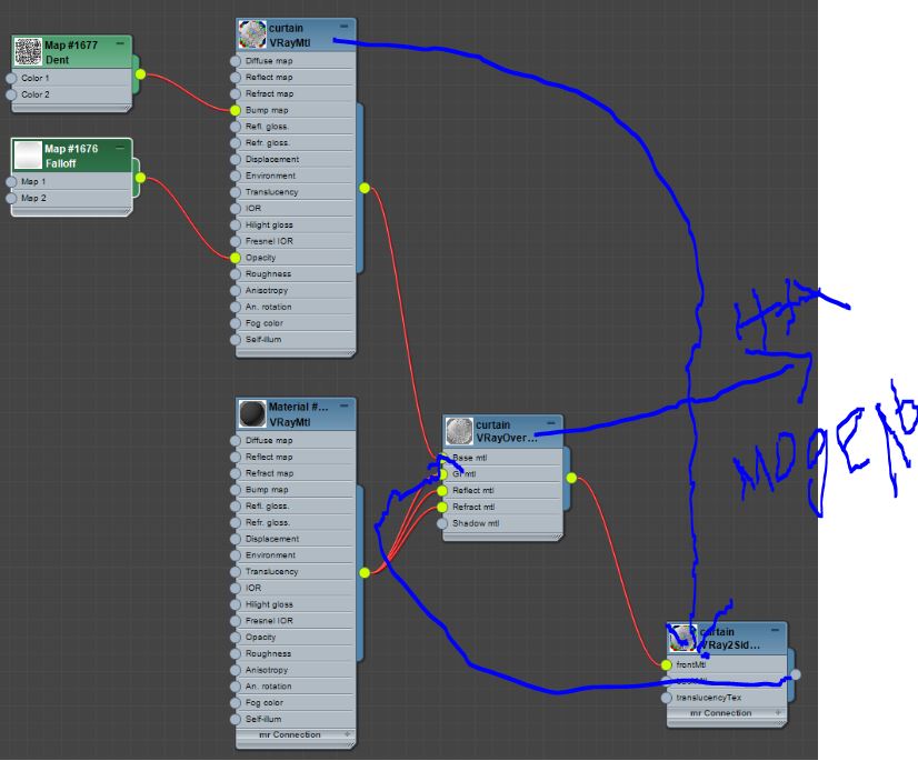

делаю таким методом, мне нравится фалоф и его отображение материала в слоте.
Засвета нет уже, но почему то при включенном солнце, не виден фон(vraylight mtl с мощностью 1),
А при отключенном солнце(отрендерил часть справа) фон заметен
Спасибо за столькие скрины и желание помочь чайнику!
