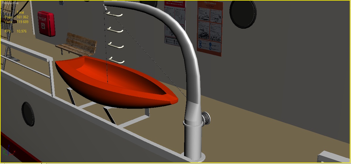

Есть сомнение по расположению мачты. У вас она в центре корпуса, даже скорее ближе к корме, в то время как у реальных гафельных тендеров к которым относится ваш тип парусника. мачта расположена от центра ближе к носу, т.е. в вашем случае она по идее должна быть не за рубкой, а перед ней. Как я понимаю, это связано с расположением точки приложения движущей силы (место крепления мачты к корпусу) относительно центра масс судна и вертикальной оси руля. Если эта точка впереди центра масс и, соответственно, дальше от расположенного на корме руля, то судно будет лучше и легче управляться.
Собственно если посмотреть фото одномачтовых парусников, то у них у всех мачта расположена от центра ближе к носу, и нет ни одного у которого мачта была бы ближе к корме.
Рекомендую обратить внимание на этот, довольно важный момент.

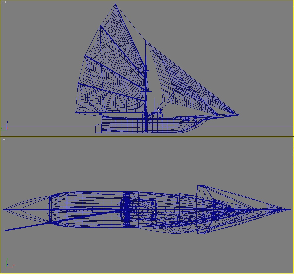

Спасибо за ликбез, почитал про гафельный тендер. Сходство есть, но я все-таки строю современное судно из металла, и распределение весов, сил и т.д. дело серьезных расчетов. Я больше смотрел на визуальное восприятие, когда делал чертеж. Мачта действительно расположена в 3 м позади мидель-шпангоута. Есть желание в будущем построить своими руками модель в реале. Прилагаю вид сбоку и сверху.
