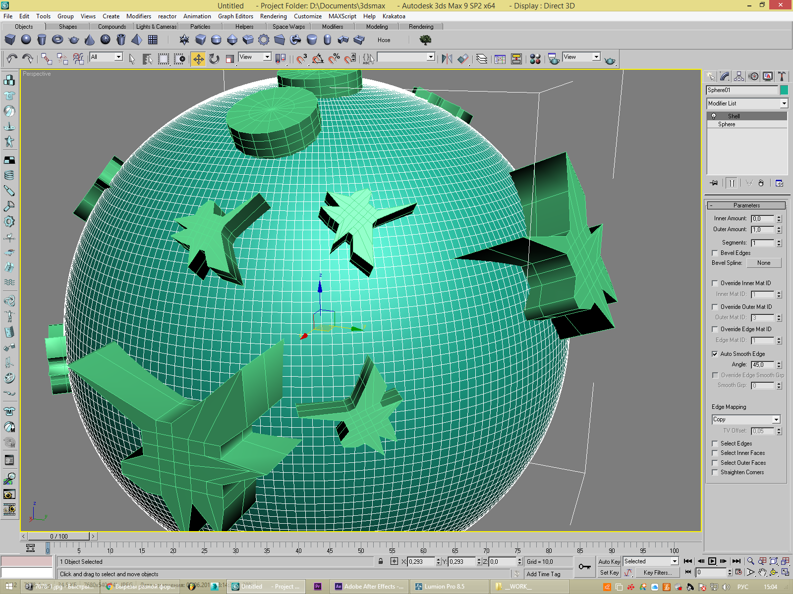

Создаёте сферу, задаёте ей максимальное количество сегментов,
назначаете модифер Сшелл задаёте толщинку необходимой толщинки %))

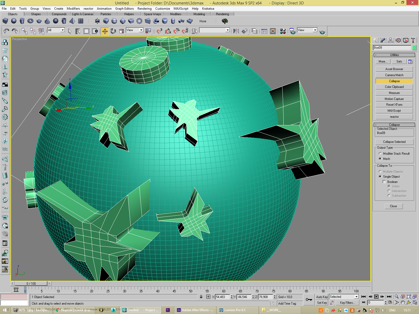

создаёте кляксы лучше из боксов в едит поли, расставляете их по поверхности так чтоб они проходили насквозь тольщинку,
потом когда все расставите колапсите их в один объект,

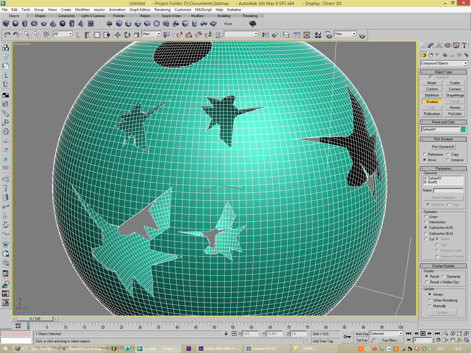

и далее в бог помощь имеете дело с глючными булианами
Это утопия. В топку. Лучше через опасити с альфа масками плюс шел.
