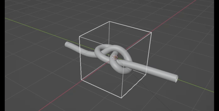

Огромное спасибо всем кто помог с советом в предыдущих ошибках.
На это раз получилась вот такая дичь, при использовании Lattice объект просто растягивается в области его применения что в моем случае недопустимо, я пробовал создавать отдельный кубик делал все как в ютубчике но опять этот модификатор его растягивал, я и делал отдельную группу точек к которым будет он применятся но хоть ты тресни всеровно растягивает, в чем загвоздка?
Заранее огромное спасибо за помощь, вы просто нечто
ProcXel.A
186
Это может произойти, если объекту Lattice сначала сделать Apply Scale, а затем через Ctrl+P прилинковать Lattice к другому объекту. В общем. Сбрасывать скейл у Lattice не нужно, видимо, это бага какая-то.
Роман Канабис
Огромное спасибо за помощь с проблемой Lattise, моя ошыбка была в том что деления Lattise я ставил уже после его привязки к объекту и поэтому его так вытянуло. Когда деления ставлю до привязки к объекту все работает как часы
309
во многих случаях бывает достаточно сурфейс деформ прилепить. Латтис какой-то он не совсем понятный в смысле удобства. Хотя лишний вариант деформера никогда не помешает конечно.
