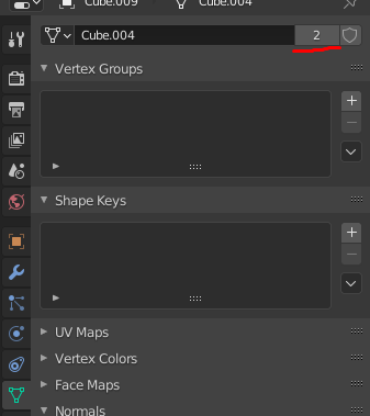

Влад Б. 1
Скорей всего у объекта есть дубликат который делит с ним MESH DATA, можно либо сделать объект Single User, либо применить все модификаторы через Alt+C
скопировал коллекцию через команду Duplicate Linked, скопированную коллекцию удалил,все применилось. Спасибо.
